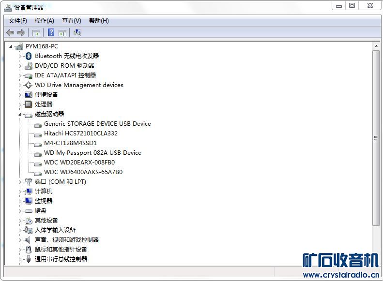

我的系统盘是单独硬盘使用。128G的镁光固态硬盘。
 楼主| 发表于 2023-1-8 17:22:17 | 显示全部楼层
chason4752 发表于 2023-1-8 15:32
你这也太乱点了,我建议的不是逻辑分区。系统盘单盘使用,不分区。而数据硬盘分不分都可以,建几个目录就 ...
我只是硬盘较多,

我尝试减少硬盘数量

我拔掉一个一定硬盘,好很多了,。装电影、电视剧的,要看在插上去,

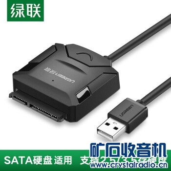

太好了!我的做法是:现在的固态盘几乎就是白菜价,我弄个512g的才¥170左右,然后配个sata转usb的转接口,有什么需要分享的,就往上拷贝一下,非常方便。固态盘比那些移动硬盘(一般是机械盘)连接电脑顺畅多了!这样就免去了很多麻烦。 javascript:;
