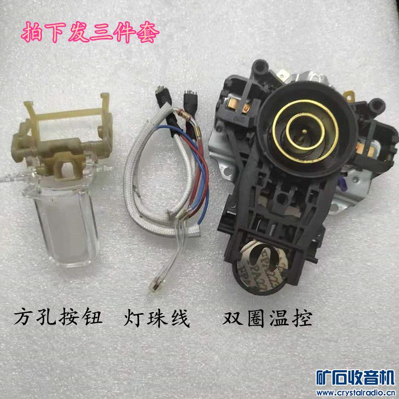

这个,一套底座,上下一体的,在实体店才3.5元,前些日子办公室的坏了俩,7块钱买两套全换了。如果构造一样的,也可以仅仅更换壶上的底座部分,座上的可以不换。
楼主的底座是这:

这个被烧坏的,一般难以修复;
只有更换部件;
国产,小厂的,用料吝啬;
简直是不成样!

  1000W以下的烧水壶,触点还比较耐用,1500W和1800W的,很容易烧坏。宁可用不带发热芯的不锈钢壶在电磁炉上烧大壶水,只是没有自动断电的功能。

美的电水壶触点一砣锡连起来用了多年都不坏,一样烧开自动断电

我用的美的,已经15年了,中间用砂纸打磨过触点,稍微调整了一下。
现在很多新出品的,尤其是山寨货,连基座都热变形,无法修复,或者是加热盘烧坏。

昨天家里用了十多年的苏泊尔也是这东西坏了,我都不知道在哪里能买到这东西

这玩意还是实体店买,我同事网购的,看上去差不多,就是没法装

苏泊尔这个还是比较特殊,不是通用款。

网上,买对了一样的呀。

正面看一模一样,侧面小细节有差别,导致那个白色拨叉没法装
