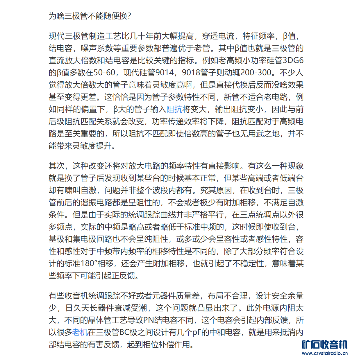

 楼主| 发表于 2023-1-19 12:43:31 | 显示全部楼层
已调整完毕,工作点基本恢复正常。因放大倍数大了许多,故偏置电阻的阻值也要大幅增加,总之管子可用。有两个问题还是没有解决,一是调台时表头指示效果不好,把干扰噪声当做了信号;二是用电池还好,但插电则干扰严重,对比其他收录机就没有这么明显。不知道3PL3都这样还是就这台有问题。

 楼主| 发表于 2023-1-19 21:48:45 | 显示全部楼层
liwj113 发表于 2023-1-19 14:41
没坏的就不要瞎换,参数相差太多调整就特别累,换回原来的管子吧。很多新手都是上来就瞎Jb乱整一气换管子, ...
你说的对,出厂时搭配好了的最好不换。不过修前一中放集电极电流1.8mA,二中放2.5mA,都比常规大了许多,而且一中放cb结之间反向漏电,也就是b脚悬空也有电压,ce结仅有较低阻值,不得不换。现在一中放0.5mA,二中放1.4mA,以前能听到的失真现在也没有了。

 楼主| 发表于 2023-2-5 12:50:13 | 显示全部楼层
为什么老收音机的三极管不能随意更换?
发表于 2024-3-24 12:18:00 | 显示全部楼层
kenshunko 发表于 2023-1-19 21:48
你说的对,出厂时搭配好了的最好不换。不过修前一中放集电极电流1.8mA,二中放2.5mA,都比常规大了许多, ...
修前一中放集电极电流1.8mA,二中放2.5mA正常,该机和春雷3P8中频部分差不多,3P8中放电流就是1.8-2.2mA。你把一中放改成0.5mA后灵敏度会大幅降低,但AGC会很好。我现在也搞这个收音板,短波振荡频率只有1.8-6.3mHz。
