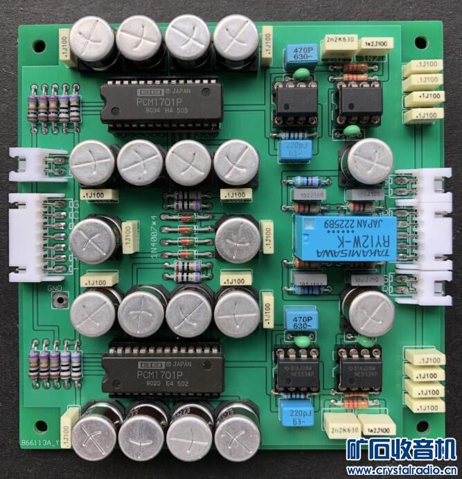

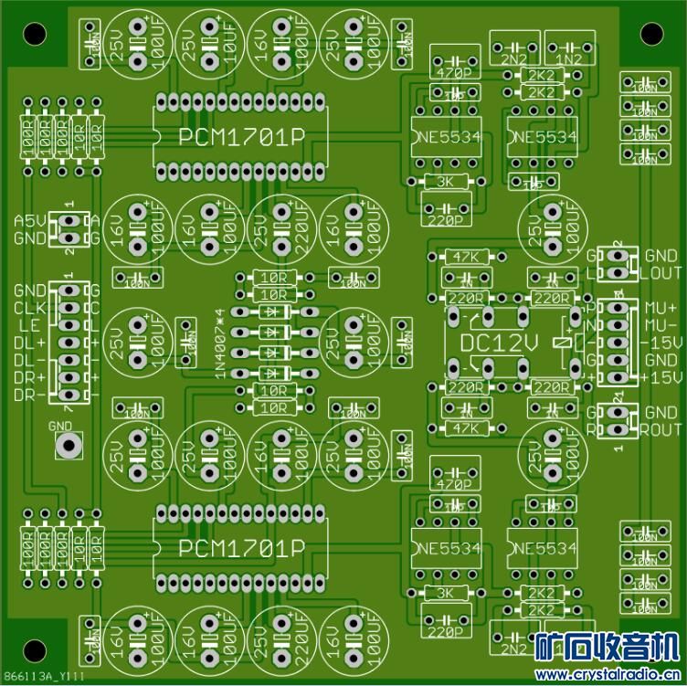

一个被永久遗忘在角落的芯片PCM1701P,他的弟弟PCM1702风靡烧友圈,他的哥哥PCM1700是录音室里最常见的芯片之一,他年幼的弟弟PCM1704被人追捧为神一样的存在,可是他,却生不逢时,虽然是承上启下,但是被人永久遗忘。要不是疫情封控在家闲来无事,几乎可能以后都不再提起。这枚有着BB公司标准风格的18位芯片始终还是延续BB公司的音质风格。可能淘汰他的原因之一是封装,不伦不类的加密引脚,不大不小的外观体积,不低不高的位数模式,不精不艳的音质表现。最终让他永久躺在名人堂的记录里。此次依旧采用最成熟的NOS直通音频模式,LR数位完全对齐。开声之后眼前一亮。但是没有过多惊喜,低频好于PCM其他系列。高频与TDA系列几乎平手。属于介于TDA和AD之间的中性芯片。如果说作为录音室来用那么绰绰有余。个人可能要根据喜好来选择。不过喜欢低频分量的烧友可能因此而爱上他。DJ或者澎湃的音乐会因为他的存在更加让你的灵魂得到释放。人声相对高位芯片也是非常温暖。后续还有更多芯片等待测试。期待大家的关注。

一块板子打天下,楼主打算拿这块板子修修补补冲进元老院吗
