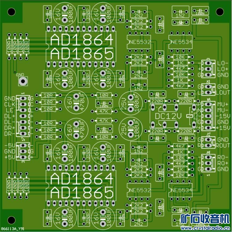

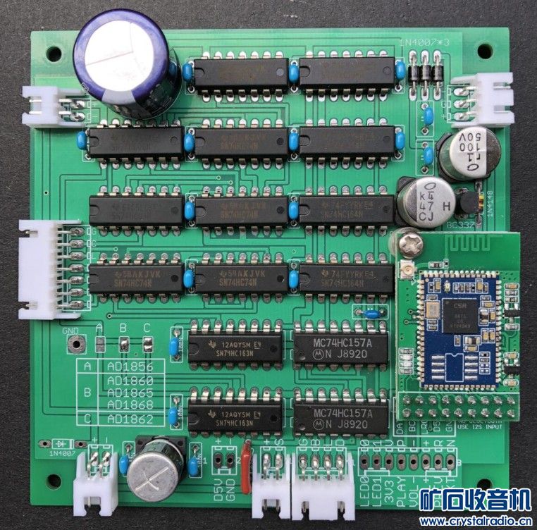

AD系列被遗忘的芯片AD1865与兄弟AD1864可谓是经典,拥有狂野的音乐风格,聆听交响乐估计无出其右。AD1865一直算是被埋没的芯片。直到有一天兴趣使然亦是疫情封控在家,才想起来NOS模式是否能够有不同的音质表现。于是开工,NOS模式的AD系列芯片自然不会让你失望,不过注意左右声道对齐是非常关键的。否则简单的出声会明显感觉音乐里面缺点什么。一个声道会有较明显的滞后。去掉那块人人说好的数字滤波芯片,喷子说没有数字滤波就没有了灵魂,那么良好的躯壳也会有改变邪恶灵魂的能力。采用单枚平衡模式,一枚芯片放大L+L-,另一枚R声道亦然,输出自然使用最简单的LPF缓冲即出,不添加任何佐料。甚至一度都想去掉那枚输出耦合电容。最后想想还是算了,毕竟功放的输入也大多有电容去耦合。还是安装上免得直流成分也顺带输出。最后开声,贝多芬的交响曲萦绕空中,虽然不懂是什么大调。但是可以吊打所有细腻的解码。难怪有人会评价三大系列。现在验证之后确如所言,TDA1541人声之冠,PCM63音乐之王,AD1865交响之巅。后续还有更多芯片待测,期待大家关注。
发表于 2023-1-5 12:02:35 | 显示全部楼层
做工好棒!!这电路是什么原理, 上个框图嘛。
