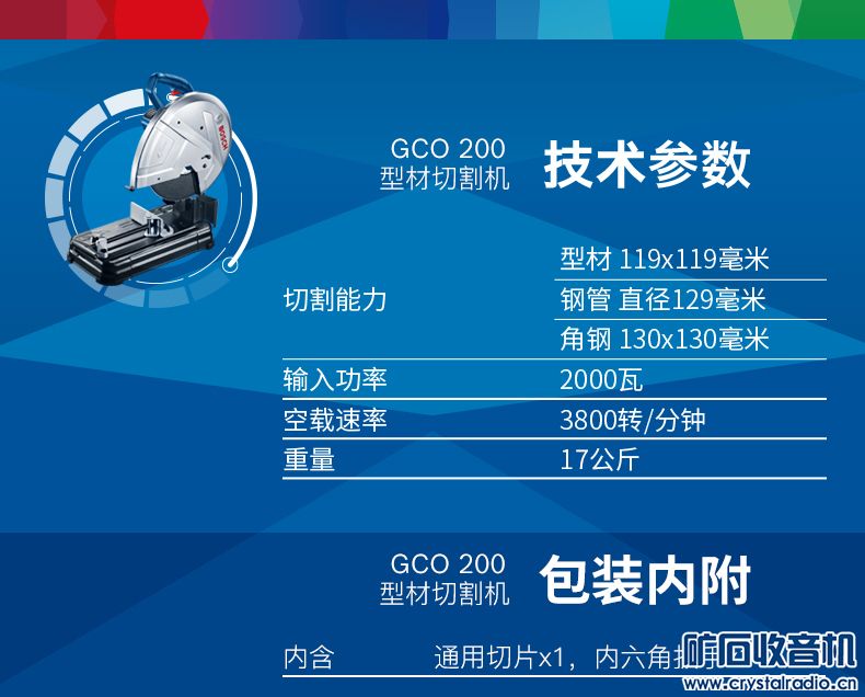

求朋友们推荐一款正弦波的逆变器。

dttl 发表于 2023-1-8 21:03
我主要是在野外切18mm的塑料板,淘宝上面那种锂电切割机行吗?他们那种只有500w功率啊
这种切割机吗?
发表于 2023-2-11 20:57:04 来自手机 | 显示全部楼层
这么大的功率用油的吧,用电的不太靠谱
发表于 2023-2-11 21:16:28 | 显示全部楼层
是不是可以考虑用柴油发电机呢!
发表于 2023-2-19 14:22:24 | 显示全部楼层
成本不划算,随便一个能做变频器的都能搞定,但是成本远比你这个切割机贵多了。信不信你解决这个问题话费的成本至少可以买两个能直接用,更好的切割机。
