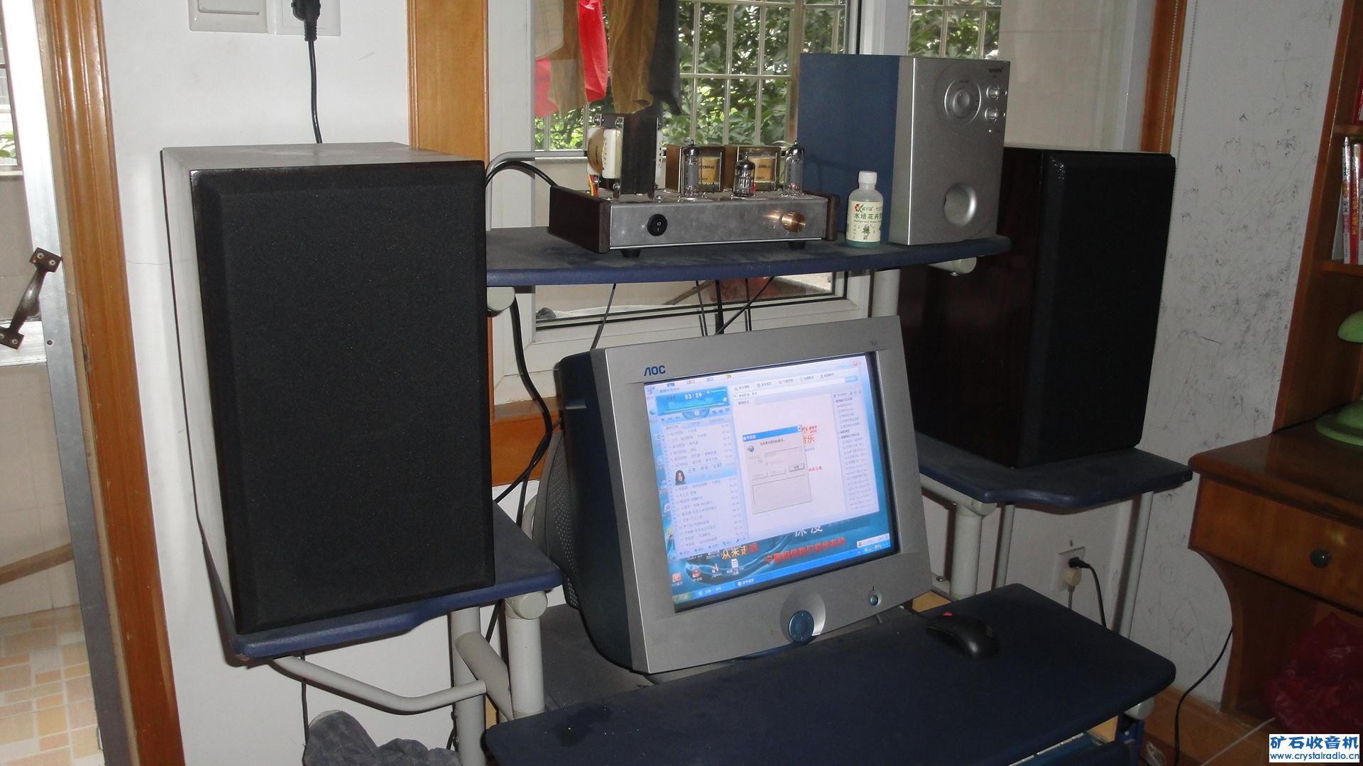

坛友“佳芳花店”赠送一台胆机,主要故障是交流声大,而且左右声道交流声大小不一。附送几只电解电容,作为更换用。这台机子是儋耳老师的产品。本人菜鸟一个,听了许久,也就将就着。周末有空,遂拆其后盖用MF47表笔探测各点,测6P1第五脚接地时,将表笔直通至机壳,交流声立马消失,几近于零,耳朵需贴至喇叭才可听见,估计原来接地没有处理好。在管子附近固定一小铜丝焊至5脚,大功告成。发帖共享之。

6P1的灯丝是4,5脚,你这是将灯丝第5脚接地,这也是胆机解决交流声的一种办法.
发表于 2011-8-8 12:35:40 | 显示全部楼层
祝贺6P1第五脚接地消除交流声成功!
我看 不仅是第五脚接地不良,你循着那第五脚的接地线看去,一定会找到那公共的接地点,处理好了就解决问题了,当然你这样就近接地了,实际上也是解决了。最好是研究研究在哪里一点接地最好。

那么原先灯丝是没有接地的么?

灯丝接地消除交流声没有让灯丝带正电压好。

以前有的收音机, 将灯絲绕组中心抽头接地, 也是减少交流声的一招,  比一端接 地好.
发表于 2011-8-8 17:13:48 | 显示全部楼层
将灯丝绕组的中心抽头接上高于静态工作点电压的直流电压,使灯丝的总电位高于阴极电阻的电位,就能改变干扰杂波电流的流向,就能彻底消除灯丝交流声。

不要接地
接到 8脚上去

切记! 只有每个6P1是单独灯丝供电的情况下使用!
