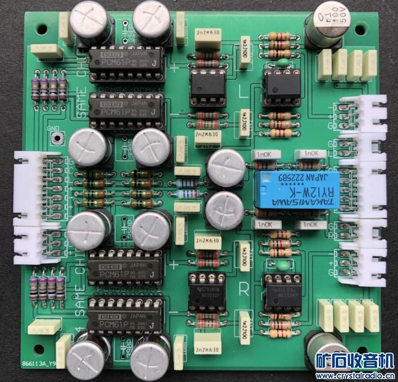

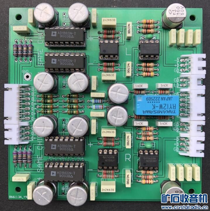

一直以来有个梦想,就是不用更换线路,不用使用转接板即可享受不同音质!那么今天就让他变为现实尝试一下6种芯片的声音切换,享受不同的音质感受。此次设计抛弃以往的转接板,直接安装不同芯片即可完美兼容。只需要在I2S主板切换数位即可。但是还是有个小小的前提,就是必须使用4枚完全相同的芯片才能完成测试。为什么4枚?很多喷友会口吐白沫的问!因为每个声道采用全平衡模式输出,每枚芯片是负责一个声道一半的还原,2只负责一整个声道的还原。所以才需要使用4枚。有些喷友还是不解!用这么多为什么不搞2并或者4并或者8并或者32并?对于并联的DAC只能望而却步。一只芯片的电压降低会让全部芯片的努力全部白费,就目前发烧圈子而言。能够焊接时最基本的了。但是能够配对DAC的人才肯定也有,但是寥寥无几。你拿到别人所谓配对芯片。只是日期编号型号的配对。电压的配对电流的配对非常艰难。如果能够达到那么真正的并联会成为可能。那么我为什么又使用平衡模式呢?因为平衡是在解码之后的模拟信号才混入平衡模式。这样已经是模拟信号了。至于模拟信号的误差几乎可以忽略不计。所以这种配对将更加简单可行。后续还要写一写关于破除DAC的迷信,第一条就是不要采用并联方式作为DAC发烧友的机器。说的太多了恐怕有好多喷手迫不及待的阅阅欲视整喷待发。书归正文。4枚芯片同时更换。可以体验16位于18位芯片的区别。输出部分依旧延续最成熟的LPF缓冲即出,不做任何修试加工。聆听真正芯片的声音。此次测试证实了2点关切。其一,PCM芯片真的是非常温暖的华丽,聆听曲目音乐完美演绎,犹如少女的青涩与娇媚。其二,AD系列果如一些发烧友所言。在大声场环境发挥的酣畅淋漓,贝多芬同学的交响曲会让你心潮澎湃。一个属于婉约派,一个属于豪放派。根据自己喜好可以随意更换,不知道是不是作为一个设计的我,回馈给大家最好的礼物。
