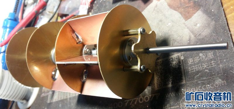

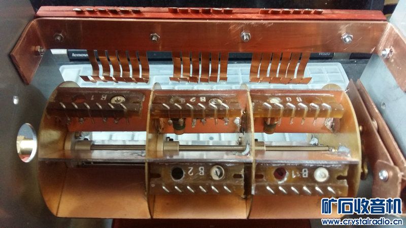

本作品为3单元(回路)6波段转鼓式开关。主要用于带调谐高放的收音机电路制作。该转鼓式波段开关,在确保基本功能的前提下,删繁就简,具有工艺简化、美观大方、自制方便、实用性强等特点,为收音机DIY爱好者自制转鼓式波段开关提供了一种思路,开辟了一条通道。
一、制作理念和构想
       转鼓式波段开关,通常被认为是一种“高大上”的存在。同时,也一直是收音机DIY道路上的拦路虎。自制转鼓式波段开关,是我许久以来的梦想!
       多年前,矿坛中的ysh老师,已经率先自制了转鼓波段开关,获得了比较满意的使用体验和良好效果。这对我无疑是一次积极的推动。然而,它的高大上形象,它对工艺的高要求,它对加工设备的高度依赖等,总之,它的制作难度,每每使我望而却步。
       理念决定做法。如果始终囿于成品机中转鼓开关的模式,完全比照其样子去制作转鼓波段开关,那么它无疑高不可攀,困难重重!要自制,必须解放思想,另辟蹊径。
       转鼓波段开关有几个基本要素:旋转机械机构及其定位装置,转鼓内部电路与外部电路的连、接触点,转鼓内波段与波段之间的屏蔽等。只要具备了这几个要素和功能,就能完成转鼓波段开关的基本任务。

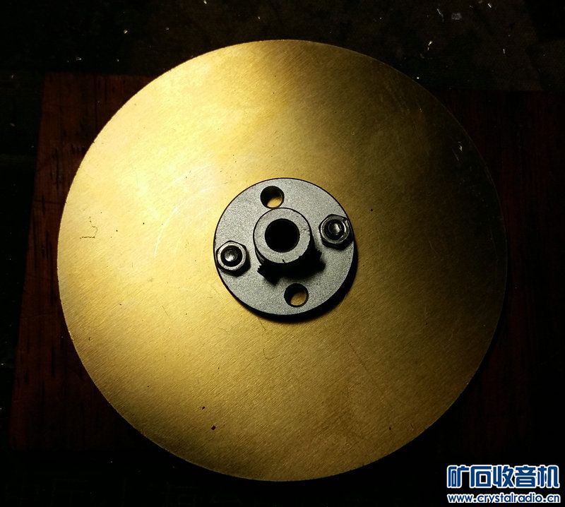

      304不锈钢框架一副(其他材料均可。具体样式不拘一格,可根据自己对收音机内部布局的设想决定);圆形铜板,直径8公分,厚1毫米,4片(根据手中电感线圈高度的大小,7至10公分均可);H59黄铜棒(直径5毫米长25公分)1根或长钢轴(直径5毫米长25公分);定位齿轮1个;7*5公分双面覆铜板若干;1毫米厚紫铜板一张(200*200mm);双通6角铜柱若干;304不锈钢带钩拉簧2个(0.8*8*40mm);圆法兰轴支架若干(圆法兰 ATHR5,孔径5mm);200*200*0.3mm铍铜片一张;铜制联轴器(5-6mm)2个;其它——电手钻1个;钢锉套装1个;电焊胶水1个;红木条(其它木材均可)若干;各种规格螺丝、螺帽若干。

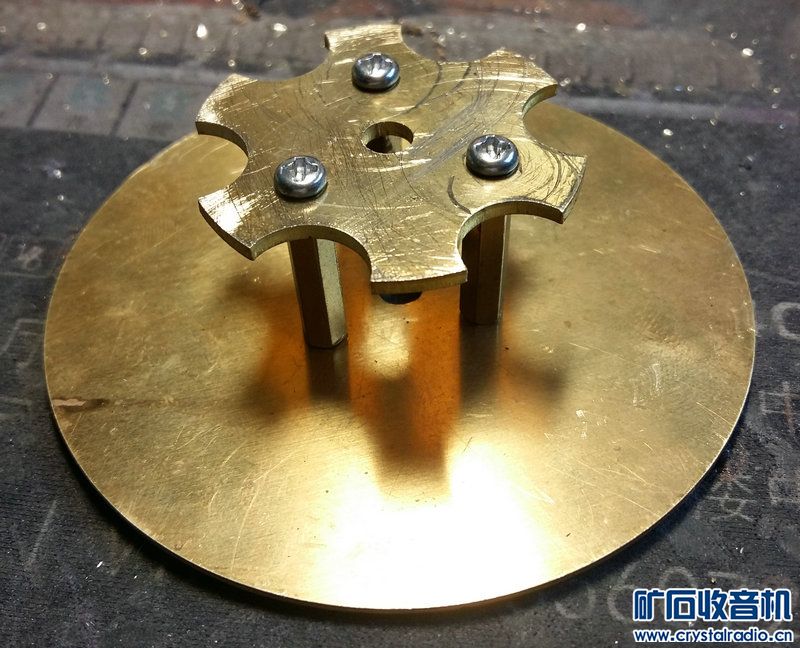

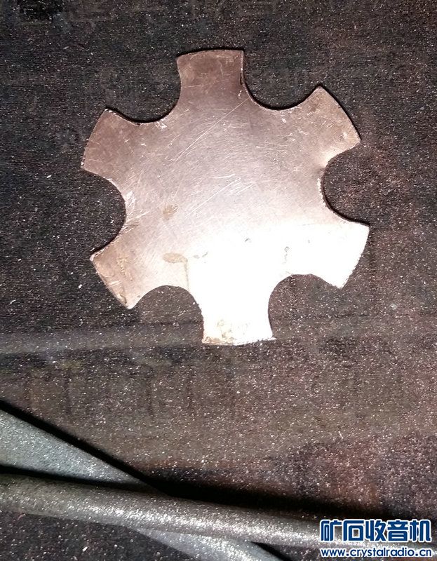

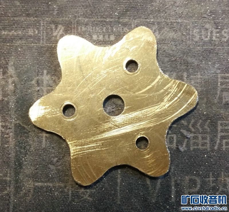

     1、定位齿轮。定位齿轮是转鼓开关中不可或缺的一个部件。最初用一毫米厚的紫铜板手工制作,费了不少力。
后来在淘宝上找商家加工,铜板厚度增加到2毫米。6个齿轮卡口也改制成圆弧形,这样前后运转更加自如灵活。定位齿轮的直径尺寸可大可小,我用的直径4公分,3公分可能更好。但是如果采用珐琅固定轴,则只能用4公分直径,三公分会显得局促。

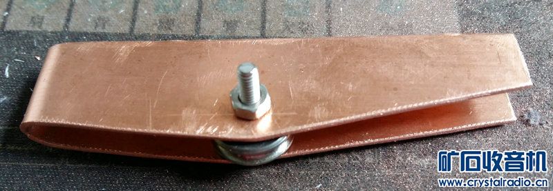

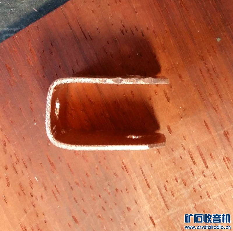

     2、定位弹簧卡扣。与定位齿轮相关联配套的是定位弹簧卡扣(这是我给它定义的名字),它的作用是将定位齿轮紧紧地卡在每个波段的槽位上。所用材料依然是1毫米厚的紫铜板和一只一公分直径的轴承滑轮。详见图片。

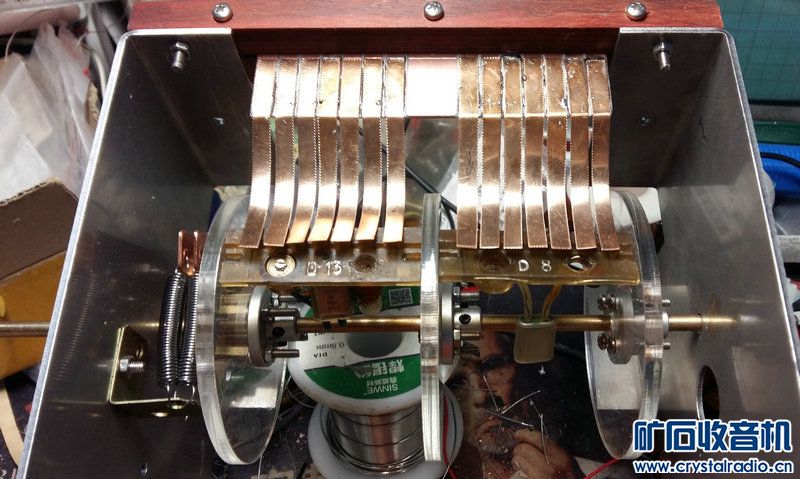

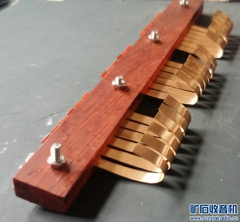

     3、触点弹簧片。其功能是转鼓内部电路与外部电路的导通与连接。材质是0.3毫米(0.2~0.4mm均可)厚度的铍铜片,它的弹性比一般黄铜片要好得多。它的宽度与触点电路小板上的触点间距相对应,约4毫米,长度不宜过长,6至8公分即可。它的弯曲角度须在实际安装中与转鼓触点的间距相对应(须调整)。

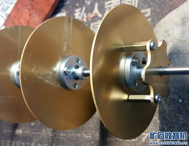

4、转鼓波段开关的主轴和骨架。主轴和骨架是转鼓波段开关的核心部件。我一边制作,一边摸索,先后四易其稿,每次都有改进。最终的定稿就是图片展现的模样。具体制作过程比较繁琐,但是图片一目了然,一看就懂,就不赘述。

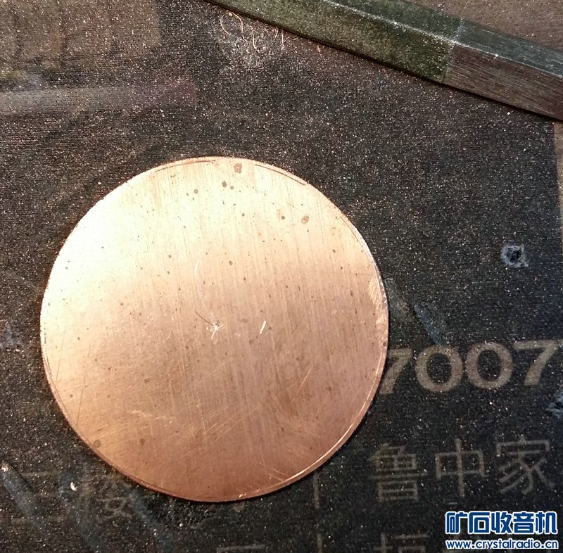

成品转鼓使用的屏蔽材料,通常采用铝质金属,但自制不易加工(有加工机械设备另当别论)。而双面覆铜板,则是比较理想的替代材料。我网购的是5*7cm,这个尺寸在制作中依然偏大,须根据实际需要进行裁剪。

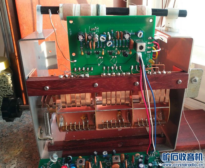

     曾想过对开关采用全封闭屏蔽的办法,因为之前见过的成品转鼓波段开关基本都是全封闭的。后来看到一款前苏联调谐高放的收音机,它的转鼓则是“开放式”的。遂决定参考其办法,不做“外封闭”(各个电感线圈朝向外面的屏蔽部分),只保留“内封闭”(各个波段之间的屏蔽部分)。取消了外封闭,会不会降低屏蔽效果?会不会导致自激现象的发生?结合之前做过的多款调谐高放收音机的经验,我认为调谐高放收音机电路并非像传说中的那么“娇气”,只要注意合理布局和走线,加上到位的调试和适当的屏蔽,自激问题是完全可以避免的。
     2、关于转鼓波段开关的触点电路板。我用的是77-A军机转鼓开关的拆件,省去了不少自制的麻烦。如果没有这种拆件,也可自己制作。制作方法多样。这里推荐一种自制方法(见图片)。
    3、关于各个单元与主轴之间的固定问题。我最后采用的是圆法兰轴支架式。如果不想花钱,节约闹革命,也可采用焊接式(我最初就是采用焊接式),焊接式需用大功率电烙铁。

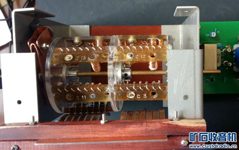

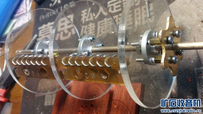

    4、关于转鼓波段开关的多样性尝试。该转鼓波段开关,若减少一个单元(回路),也可用于非调谐高放的收音机制作。两回路波段开关,由于采用非调谐高放电路,屏蔽要求不严格,所以制作转鼓的材料可采用亚克力材质。相对于铜质材料,亚克力材质更便于加工和制作。(图片和视频)
     5、为了检验此转鼓波段开关的实用性和可靠性,我用春雷3T3电路,单独绕制了转鼓波段开关“专用”的中波高放线圈和振荡线圈,并将其安装于转鼓中,连接高、中频电路板,经过简单调试,实验效果良好,证明此法制作的鼓式波段开关可行,是成功的!本打算录制视频,但优酷不知从什么时候开始收费,不注册VIP会员就发不了视频,只好作罢。哪位老师有其它发视频的方法推荐一下。谢谢!

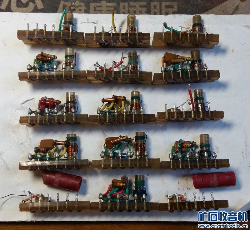

     4、由于每个电感线圈需要结合具体电路,制作完成后才能安装到转鼓波段开关上,所以,目前展示的波段开关,每个单元内还没有完全安装电感线圈。安装电感线圈至少有两种办法,一种是用螺丝固定,另一种是用强力胶水粘合,前者牢靠,但制作相对繁琐;后者简便,效果也不差。我采用了后者。
