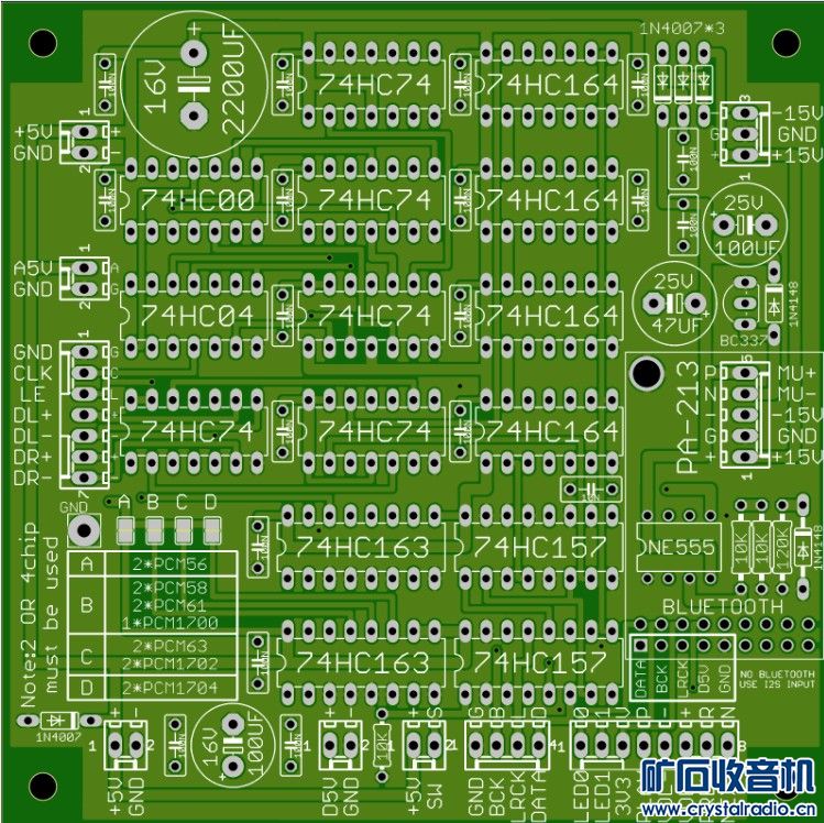

PCM58可以说是芯片里面的老可爱了。好多粉丝想要得到他。今天就来用这枚漂亮的老片子制作一部蓝牙DAC。因为本人不喜欢CD的投资,简直是在疫情下的多余开资。那么替代CD最好的途径就是APP了。有了手机这个万能的工具,那么APP就可以任意下载,蓝牙播放也成为目前最节约成本的方式。依旧采用之前的通用设计,仍然坚持自己的初心---蓝牙不输CD。PCM58的制作还算是相对非常简单的。无需像PCM53与PCM54那样并口输入。所以节约了更多元器件。只是还不够简单,下次开板要把7912改成4只1N4007。这样可以让发烧友节约更多成本,其实目的不是节约,而是做到最简单的电路。简单就是要尽可能的聆听芯片的声音。输出部分一定要做到节约,这个节约不是投资多大而是电路一定要简洁,简洁到几乎是直通才好。这样才能体现出芯片应有的声音。而不是马兰士HDAM或者其他场效应的音质,这样就改变了芯片的初心设计。所以我所设计的全部采用最成熟的LPF电路,几乎都是缓冲直接输出。不经过任何放大和电路方面的音质改善,保证原汁原味的芯片效果。这样也能更好地区分每个芯片应有的特点。拿此次的PCM58来说。相较于PCM53就显得现代感十足,暖中带有清晰的音乐表现。还有最重要的设计是所有电路全部采用低延时的NOS模式,去掉所有的数字滤波芯片,这样听感上不会有蒙蒙的感觉。不会有沉浸在云里雾里的听感。后面最后一张是下次开板的想象图!后续还有更多芯片参与测试,期待大家关注。

这个PCB板的做工很工整啊,

看起来不错,期待测试结果
