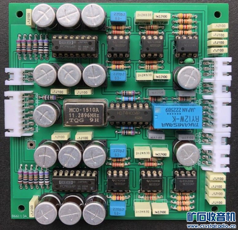

如果说哪个DAC能让你眼前一亮那么可能非PCM69之类的莫属了。拥有多位和一位的优势,拥有自己独特的风格,最主要拥有无比亲民的价格。音质却是高档机器的表现。此次使用2枚PCM69作为DAC解码输出。一枚负责L+L-平衡方式输出。另一枚负责R+R-平衡方式输出,以最简单的LPF与缓冲输出方式,聆听真正芯片的声音。采用纯NOS模式去除所有数字滤波芯片。因为是一位DAC需要时钟的支持,故此需要一枚晶振来维持1比特流的时钟。一位DAC的温暖不是浪得虚名。以往大家所吐槽的数码味道。在此次测试之中一扫而空。暖暖的乐曲犹如泉涌,让你会爱上所聆听的曲目,给央广的财经夜读更增添了几丝柔情。描述完毕接下来静候喷子上场。后续还有更多芯片等待测试。期待大家的关注。

有详细电路,前后连接,总电路图,使用说明可提供吗?

所有DAC均提供说明和器件清单。附上邮箱即可。

应该试试58和63
还可以玩玩儿1541

板子漂亮!

输入信号用什么接口? 求个原理图
