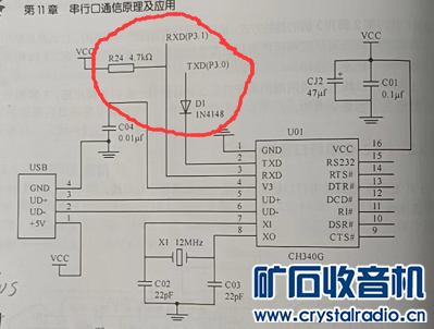

谢谢,我做的CH340G,USB转串口插上电脑没反应,不知道哪有问题,芯片坏的?
 楼主| 发表于 2023-1-3 11:43:30 | 显示全部楼层
请教各位老师CH340G,USB转串口插上电脑没反应,怎么查,如何判断芯片是否坏了
刚刚示波器测量CH340G的8脚有12M正弦波,接地1脚杂波也不小。

你是下载什么型号的单片机?这个340的驱动有没有装?

usb 第4和5针是没有连好?2和3 是否连接正确?1号电源是否连接(我曾经碰到,没有连好电源只能单向串信号。)

感谢指点,估计是我制作吴把CH340的15脚(RS232)和16脚VCC连到一块烧了,准备下单买CH340又放弃了,手头有土豪金(CH341)可以串口烧录一直没用,谢谢。

请教用土豪金连接是不是需要CH340电路图那样一个需要上啦电阻一个需要串联二极管,对比两个电路原理图不一样,发帖看不到了,在发帖才知道需要审核。这次发帖不上图了
 楼主| 发表于 2023-1-7 09:21:07 | 显示全部楼层
补张图,CH340转串口有上拉电阻和二极管,CH341转串口图没看到。
发表于 2023-1-7 13:31:19 | 显示全部楼层
要加二极管,否则不能用。

对的,自己做的话还是要看下载经典电路来做,提供的电路一定都是有用的。不过S T C新的一箭双雕下载器开源已经不用ch340和pl2303了,感觉更方便。
