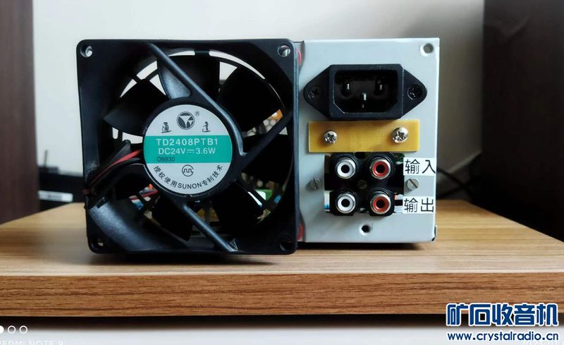

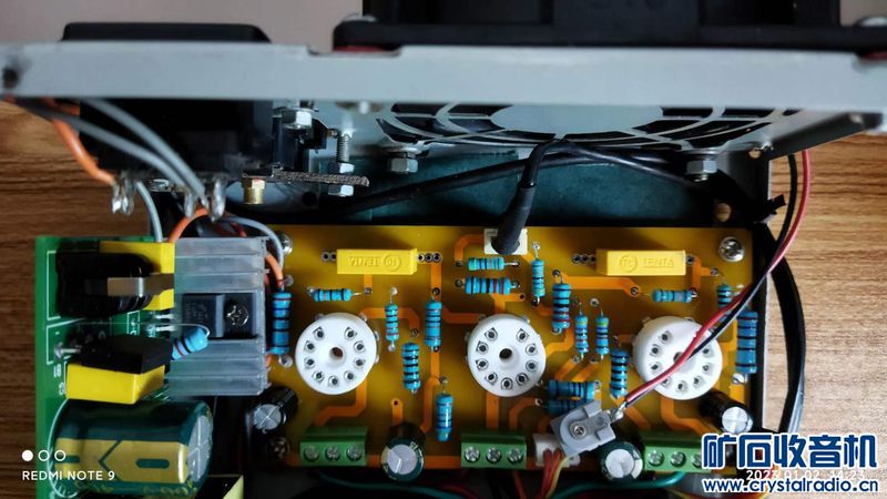

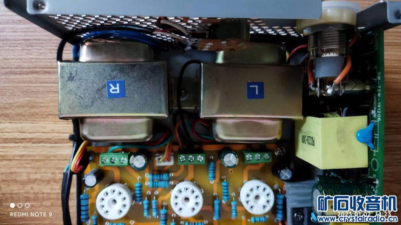

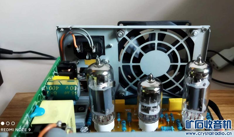

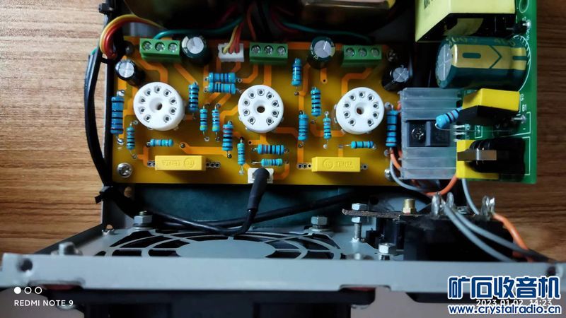

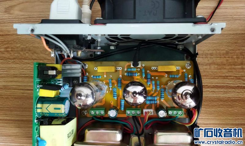

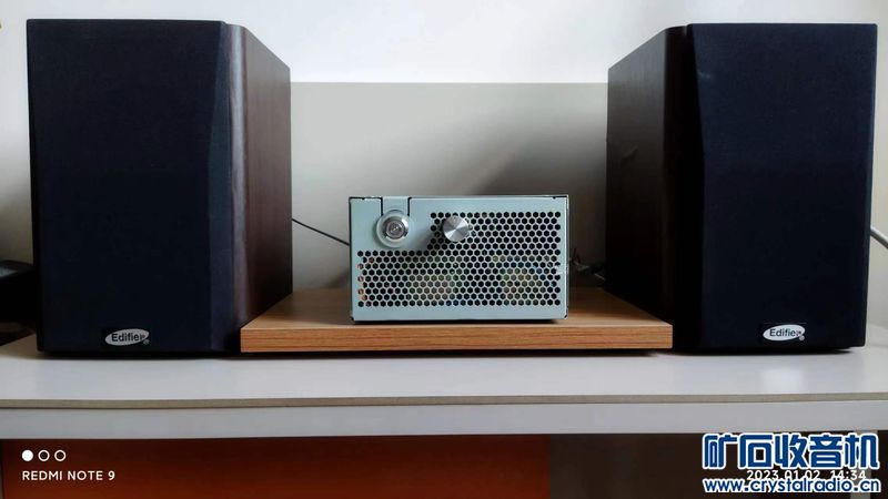

爱鼓捣,闲不住,找到一个废弃不用的电脑电源,看外壳的大小,估计可以装下电子管6P1,还有一块PCB板,6N1+6P1,再加一块开关电源板,成品输出牛,组成全封闭式小胆机,风扇必不可少,为减小内部空间,将它安装在机箱外,因空间狭小,还有一些接线,就担心会出现严重的干扰!但经过通电试机,所担心的干扰并无出现,开机后,如果不是有指示灯亮起,还以为没有开机,喇叭中听不到一丝声响,打开风扇后,只能听到微弱的风扇声,播放交响乐试听,略感低音不足!不是为了发烧,就是为了听个响,足矣!
发表于 2023-1-3 23:05:22 | 显示全部楼层
胆机越做,越体会出一个雅致的机箱的重要性。耳听与眼观,都要美不胜收才行。

发表于 2023-1-2 21:23:21 | 显示全部楼层
顶部开点散热孔,风扇可不要,开关电源板是成品?
 楼主| 发表于 2023-1-2 21:26:33 | 显示全部楼层
感谢关注!是成品!
发表于 2023-1-2 22:36:33 | 显示全部楼层

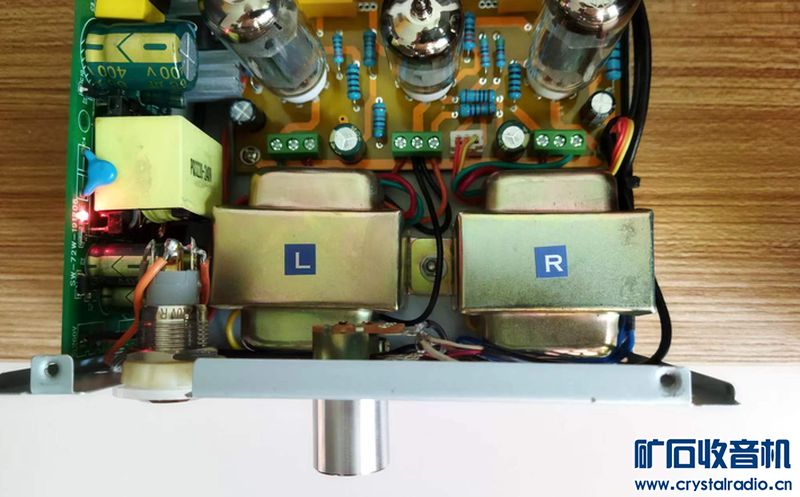

6P1的?  2个输出用多大的片子?谢谢!
 楼主| 发表于 2023-1-3 06:45:59 | 显示全部楼层
3W  5K单端输出变压器 (成品)
适用6P1.6P14
骨架48X24(舌宽16.叠厚24)
初级 5 K
绕制方法;2+1
次级 0—4Ω—8Ω
直流电阻;476欧
电感量;12.5H
长; 50mm
宽45mm
高 43mm
安装孔中心距;60mm

发表于 2023-1-3 10:50:54 | 显示全部楼层
这么实用的,做个好看点的外壳呀
发表于 2023-1-3 11:01:37 | 显示全部楼层
发表于 2023-1-3 11:15:14 | 显示全部楼层
这胆机表里不协调,别别扭扭的,应该下功夫弄个好外壳。
发表于 2023-1-3 22:48:47 | 显示全部楼层
输出牛太小,低音肯定不行,我的6P6p牛铁芯22X40的
发表于 2023-1-8 19:39:45 | 显示全部楼层
这么小的机箱居然能装下,太有才了。 楼主谈谈音质如何?
