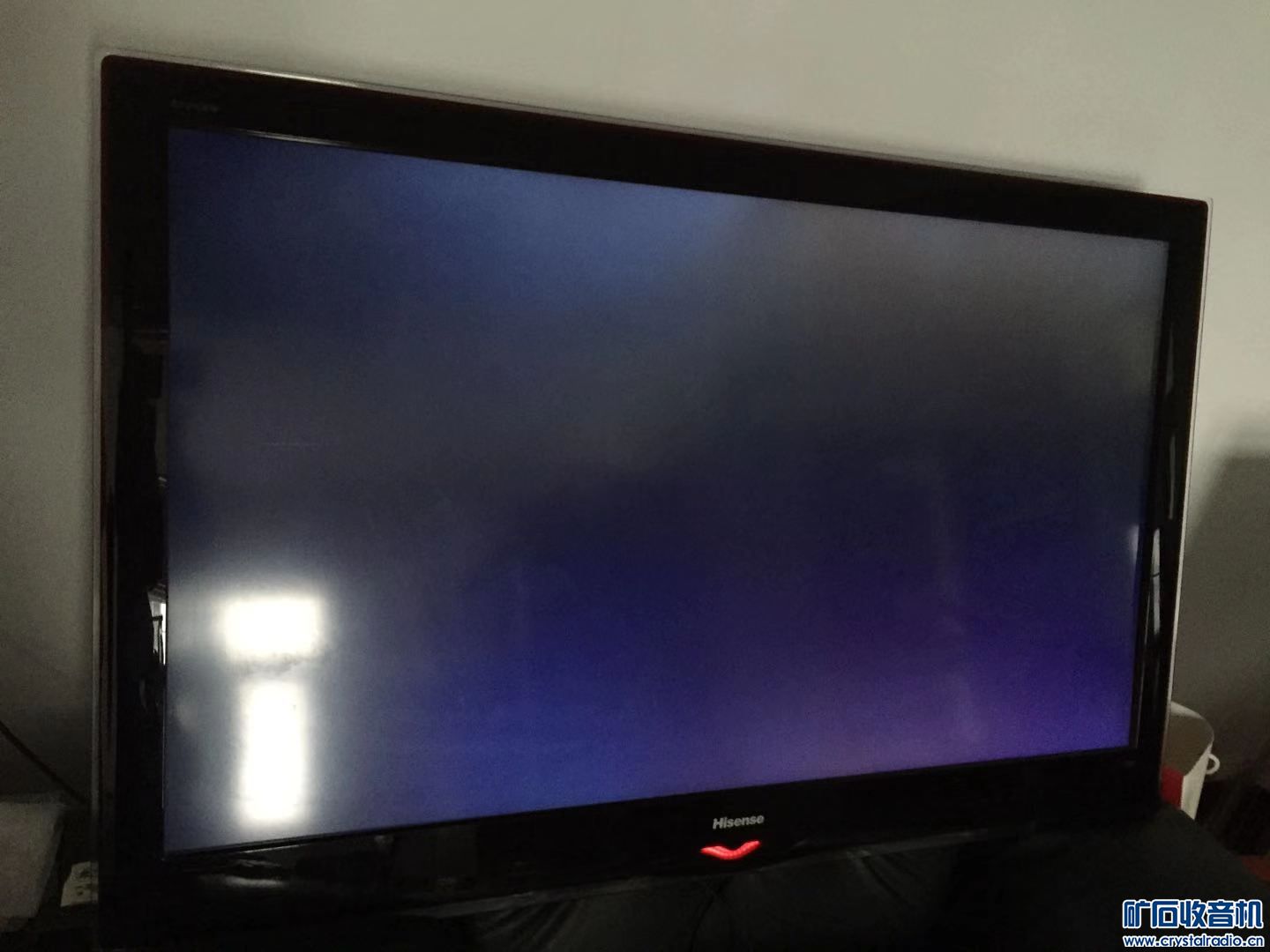

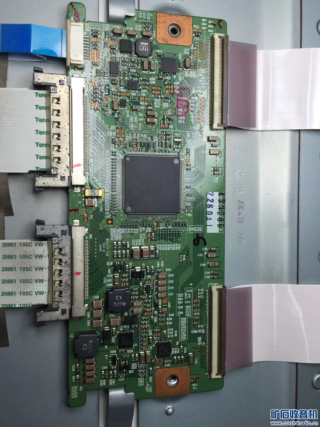

一台海信LED47T29GP液晶彩电开机正常,但有声无图,背光灯先亮后闪两下一直稳定的亮画面如图1。测逻辑板VDD14.5V,VGL-5V,VGH28V,清洁了逻辑板两条连屏排线接口无效,断开两条连屏排线图像无变化(图3),断开一条则半边白半边黑(图2),请教维修思路?
1开机后画面
1开机后画面
2断开一条排线画面
2断开一条排线画面
3断开两条排线画面
3断开两条排线画面
逻辑板
逻辑板
发表于 2023-1-3 06:06:27 | 显示全部楼层
屏坏了。。。。
 楼主| 发表于 2023-1-3 07:55:54 | 显示全部楼层
苏-27 发表于 2023-1-3 06:06
屏坏了。。。。
屏坏了能白屏显示?
发表于 2023-1-3 10:17:01 | 显示全部楼层
maszhou 发表于 2023-1-3 07:55
屏坏了能白屏显示?
我遇到一例,换了逻辑板也是不成,让他去找售后,屏是包三年,后来换屏好了,海信机屏坏的不少

 楼主| 发表于 2023-1-30 18:15:44 | 显示全部楼层
一开始测了逻辑板的各点电压正常,觉得逻辑板应该是好的,尝试各种办法没修好,打算换个逻辑板试一下不行就放弃,节日没快递,于是在家把逻辑板连主板的排线接口彻底清洁后喷了点40神油,居然好了,前面只考虑清洁排线与逻辑板的接口,走了弯路。
