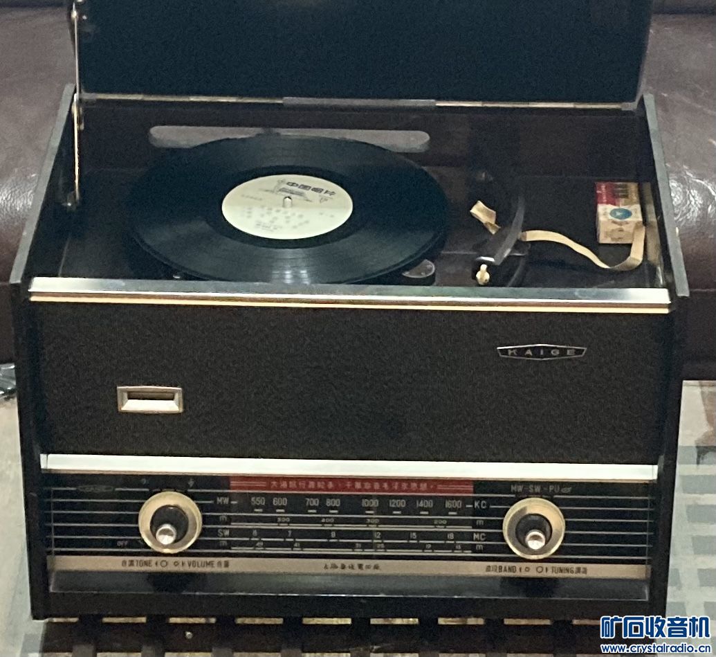

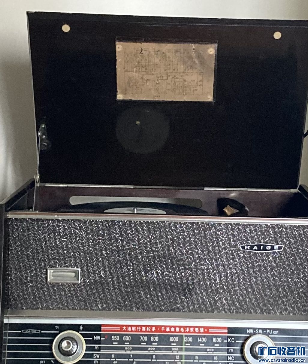

翻出一台凯歌4263A,零件全原装,打理了一个下午,晚上开始试听,唱机正常,短波无台也没有噪声,中波开始也是静若深海,以为黄了,无意中调到1000~1400KC,收到了4~5个台,其中一个南方XX电台,介绍夏兆星,声音很清晰悦耳,其余几个没来得及知道什么台,声音都很好,背景宁静,调台过程中没有噪音,仿佛有调台自动静噪功能,但这时猫眼却一直不动,听了大约20分钟分钟左右,声音慢慢变小,噪音增大,到后来完全被噪音覆盖,这时猫眼却正常开合,但调台过程中有很大的沙沙声,勉强收到2~3个台,但声音弱,困惑中……

换了所有的灯泡都无济于事,现在有两个困惑,1是为何之前搜台过程会如此安静,像是有了自动静噪功能,这在我所有的中波收音机都没有遇到的,2是为什么听了20分钟之后噪声大作,仿佛是突然整个中波频段都被干扰似的,不会是某部门刚好这个时间上班工作了吧。

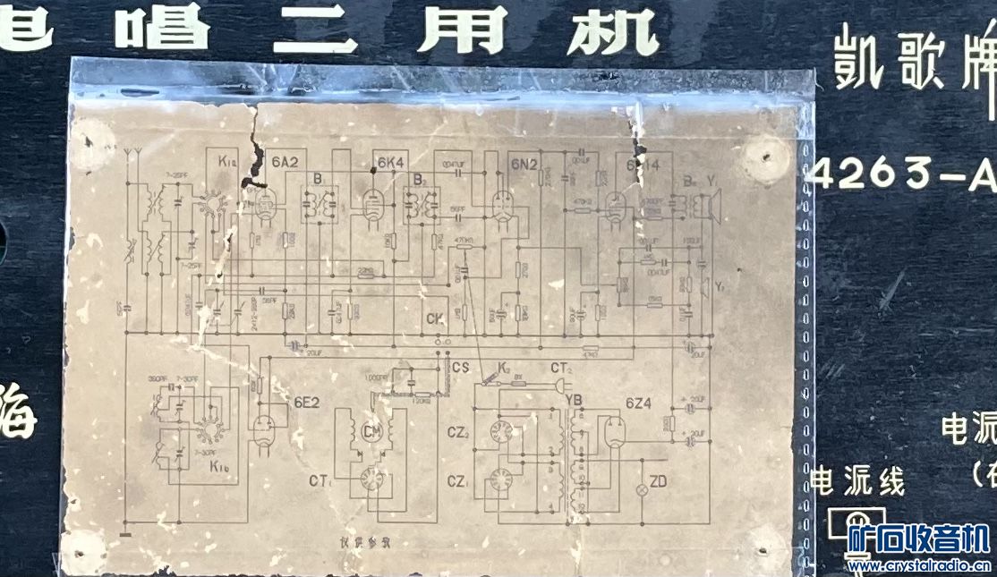

002665B1-F04F-4BFD-A842-9C2E273D3FCF.jpeg B7E79B9E-0CA9-4FCF-9809-AA9D484879B0.jpeg
发表于 2023-1-2 14:17:19 | 显示全部楼层
这是滤波电容坏掉的表现,具体需要你自己检查。请检查图中红圈内的电解电容。
发表于 2023-1-2 14:21:14 | 显示全部楼层
或者用好的电解电容将其换掉,注意:耐压要达到450V以上。
发表于 2023-1-2 14:33:10 | 显示全部楼层
这种现象旧收音机很多都会出现,原因就是常时间不通电,电容干枯了,充满电不放电(类似开路了),造成谐振故障。重点检查振荡电路周边的电容,用新电容并接在怀疑的电容上,逐一查找,找到故障电容故障会立刻消失,那就是它了,直接并上新电容,这就修好了,试试吧。这是我的经验仅供参考。
