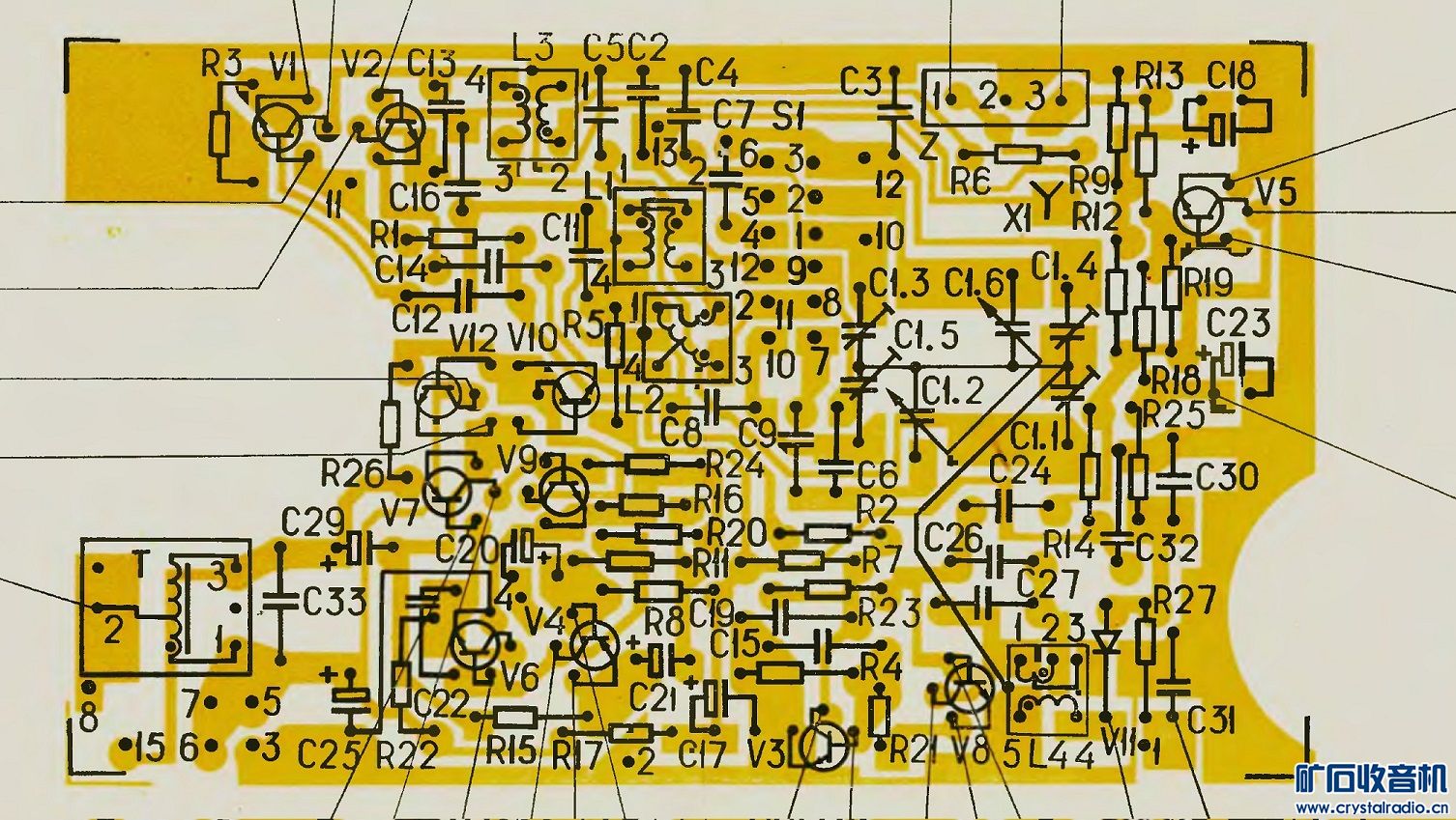

请教懂俄文的老师,这个收音机是什么牌子的

loneCreeper9102 发表于 2023-1-1 16:43
www.bertibenis.it/Radio%20a%20transistor%20SIGNAL%20304%20E.htm
一些关于这个机的信息,似乎是列宁格 ...
signal-304 有两个版本
https://www.radiomuseum.org/r/lenin_nova_signal_304.html
https://www.radiomuseum.org/r/lenin_radi_signal_304.html
 楼主| 发表于 2023-1-1 22:16:31 | 显示全部楼层
岑蓉络阳 发表于 2023-1-1 17:23
玩电子线路的还需要电路图吗?又不是很复杂的电路,都是常规元件,如果真需要花点时间抄板也不难的。
怎么抄板呀

 楼主| 发表于 2023-1-2 13:10:32 | 显示全部楼层
太感谢您了 ,高手啊 昨天理了一下电路,没搞懂v3的作用,有了您的图,全理解了。
 楼主| 发表于 2023-1-2 19:22:10 | 显示全部楼层
国内普通老收音机很少见这种差动放大电路变频的,AGC控制电路用一个三极管控制高中放管基极电压,这在单边带电报机里常用。有一点不明白,本振信号为何不从v2基极加人,反而v2从一中放v3集电极取中频信号。
