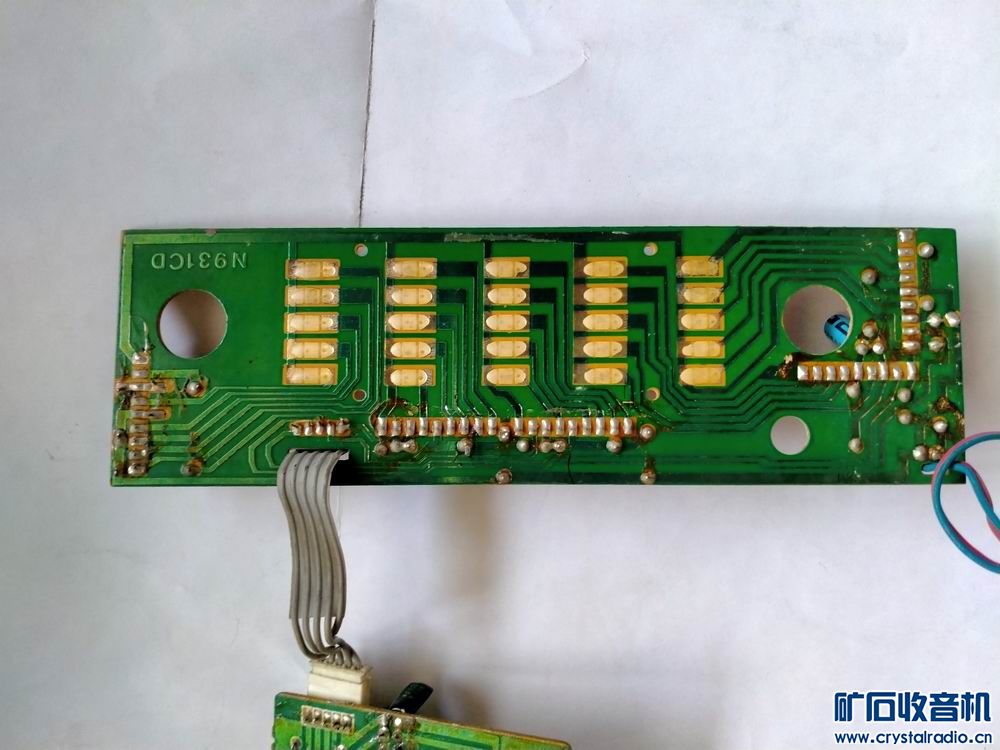

5块KA2248,LED电平显示屏驱动,构成频谱幅度显示
组成频谱幅度显示光柱图,共五个频点,每给KA2248,驱动一个光柱,输入端有选频电路,五路的输入端并联起来接到左右信号点。

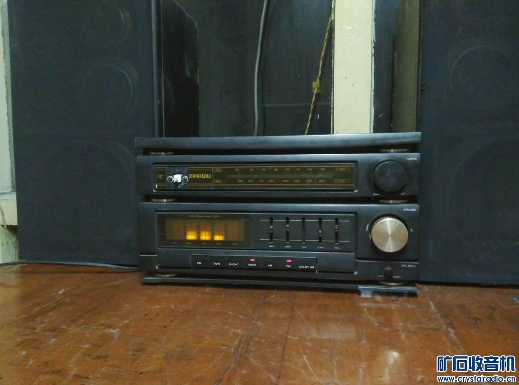

先发个实物照片,以后绘好图后再发。
