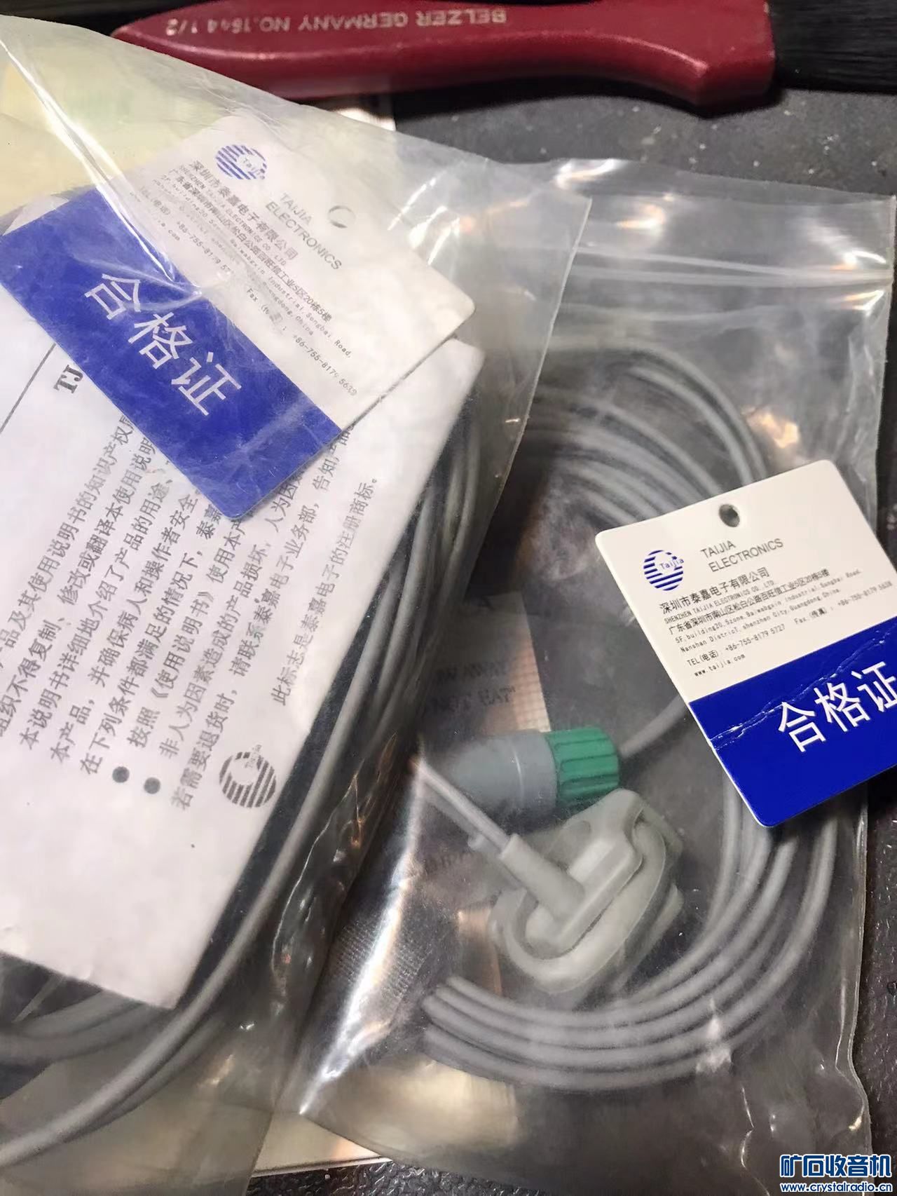

发表于 2022-12-31 19:24:08 | 显示全部楼层 |阅读模式
手头有几个图上这种探头,坛友们看看,能不能diy 一个血氧仪,这种探头投射式的,精度应该比反射那种高一些吧,网上看了下,自己diy都是max30102一类,只管读取数据就好了,这种拆掉了一个,4根线,2根led电源,2根传感器,别的没什么了,示波器看了下工作时候的led电源,也不是直流电,那位坛友有兴趣做一个,我可以赠送探头

发表于 2022-12-31 22:27:53 | 显示全部楼层
翻了翻书是不是这原理,这个应该有专用芯片
