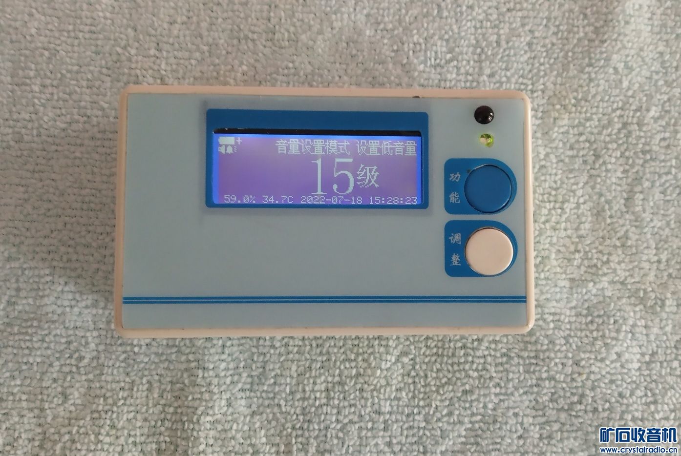

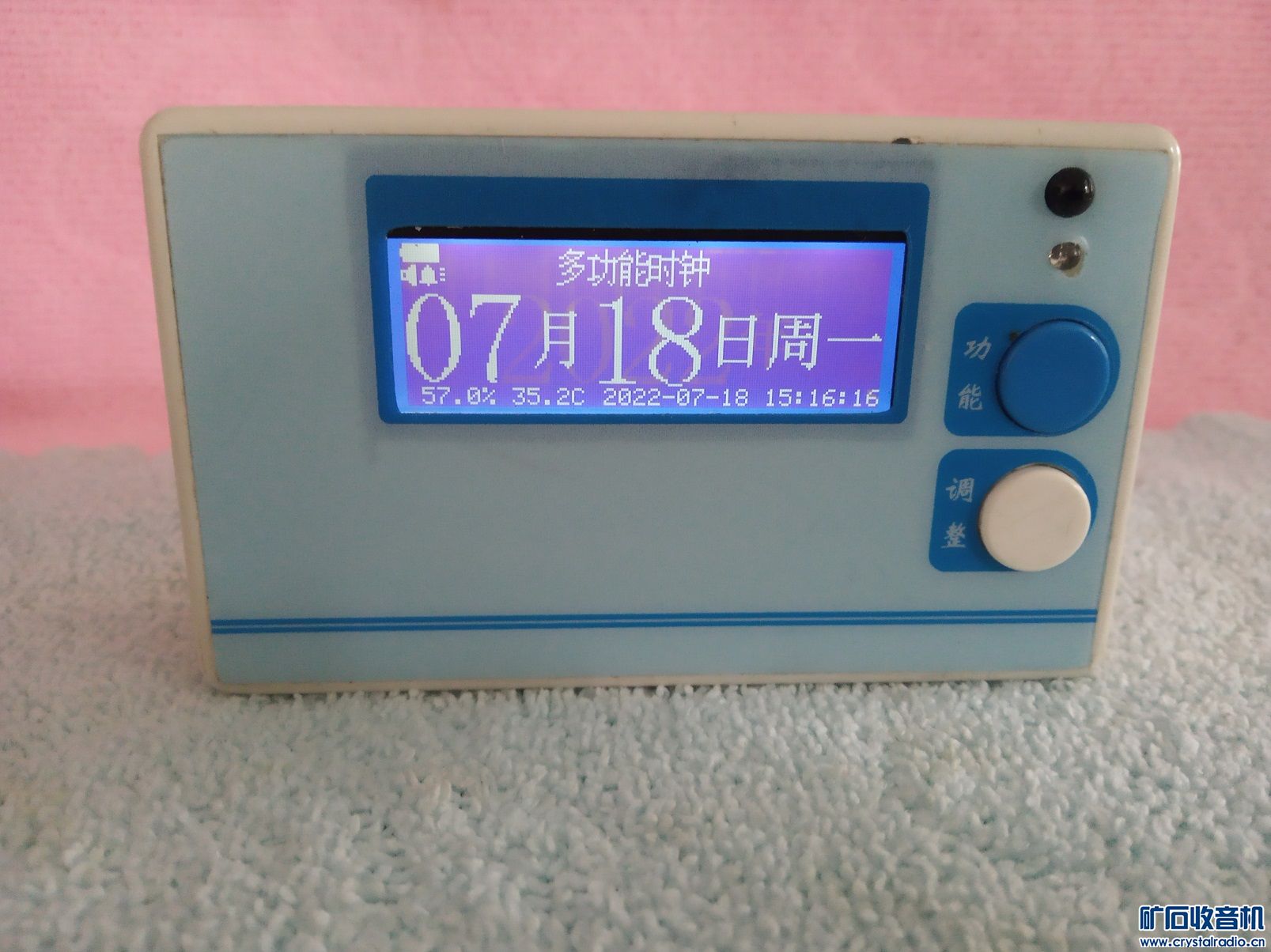

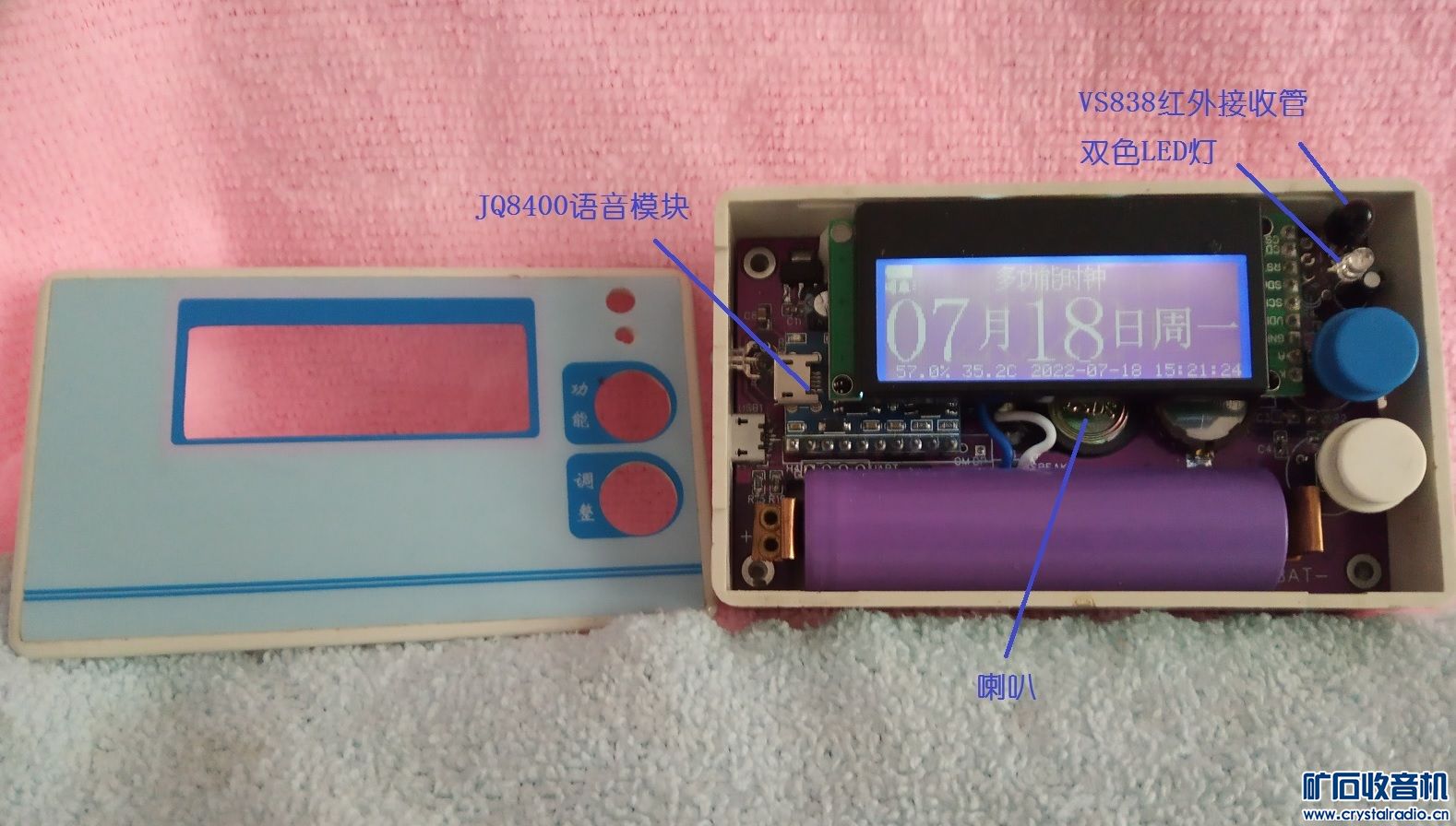

    年纪大了容易健忘,厨房蒸煮时经常会因为忘记而将锅烧干,于是想买一个定时器,但买了几款都觉得不好用,由此萌发念头自己动手做一个。可是光做一个定时器也有点浪费资源,于是便添加了计时、语音报时、闹铃、温湿度检测和自动调整走时误差等功能,构成了一个多功能的智能语音报时钟。时钟采用LCD19264点阵屏幕,解决了普通时钟的数码管无法显示中文的缺点,同时中文操作提示使用起来会有更好的体验效果,尤其方便操作。另外由于使用了单片机作主控,可以采用普通的DS1307日历芯片和晶振,通过单片机定时来修正走时误差,达到高精度计时的目的。通过使用JQ8400语音模块实现了语音报时的功能,同时使用了DHT11温湿度传感器,实现了显示和播报当前温湿度的功能。时钟的外形照片如下:

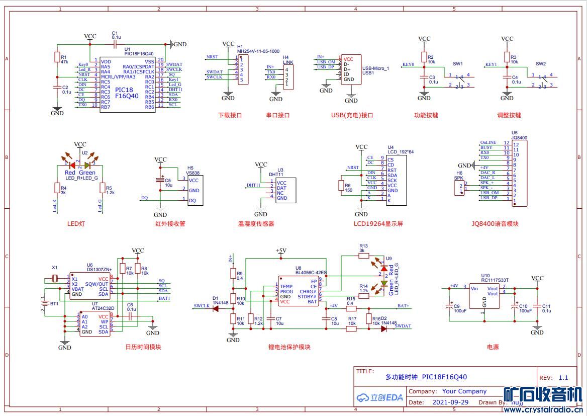

二、电路图

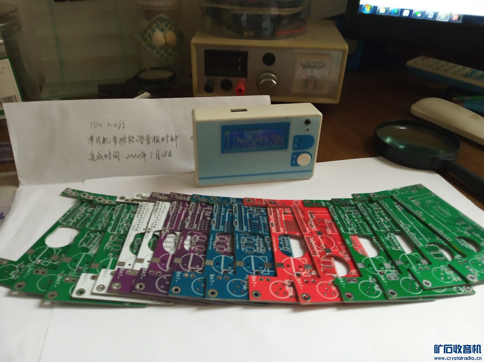

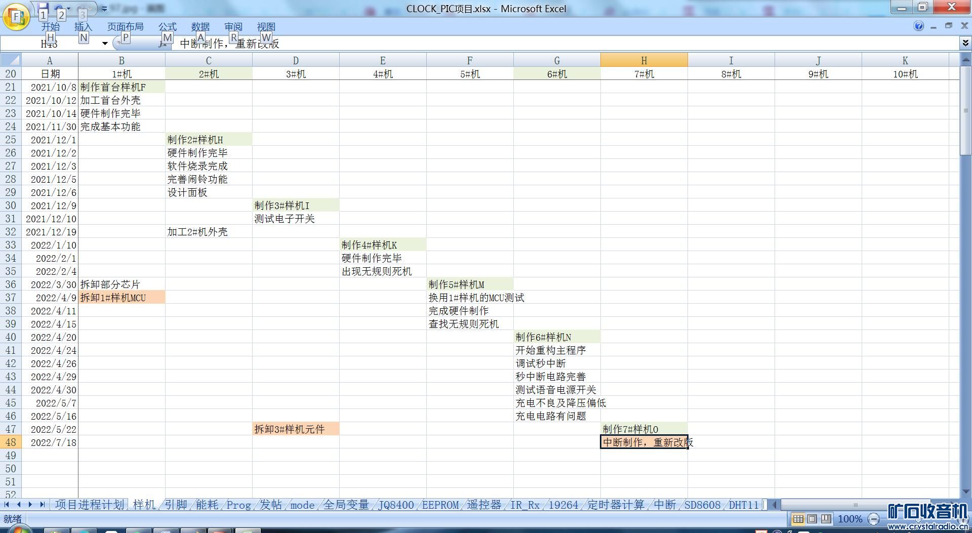

    早在2021年9月份就开始设计线路图,准备元器件及外壳,着手制作。时钟使用了100*60*25的塑料盒做外壳,经过反复打样测试,不断地修改显示屏、喇叭、锂电池、语音模块和按钮的安放位置,打了六次样板,终于比较完美地将这些元器件集成在塑料盒内,实现了机身小巧化。之后不断地修改或优化线路,又打了九次样板,制作了六台样机进行测试,尽管这些样机的基本功能都达到了设计要求,但都存在耗电量较大的缺陷,普通18650锂电池仅能维持2~3天就需要充电,使用起来不方便。本来准备通过降低单片机频率来实现降低能耗,但由于今年夏天特别炎热,于是暂时中断了试制和测试工作。最近又修改了线路图,增加了锂电池欠压自动关机的保护电路,正准备去打样测试成功之后再来参赛,可恰逢某创暂停了优惠打样活动,加上目前天气又太冷,不方便焊接组装样机,所以准备延后到明年开春后再继续改进,本次则以现有的样机参赛。下面是各样机组装和测试的记录:
    下面是先后15次打样的PCB板,右边5块都是为了确定元器位置而打的样板,右起第6块(红板)才开始组装,到第8次打样回来的PCB板(蓝板)才组装完成1#机,之后也有板子刚打样回来,尚未组装又进行了修改而重新打样的。多亏了某创的免费打样,为我节省了不少银子:
    下面是我先后制作的样机或半成品,我按照组装完成的时间顺序进行了编号,右下角的就是6#样机,目前保留的是2#和6#样机,其他的样机都拆解了元器件用来组装新样机:

    3、内部结构
    下图为卸下面板后的时钟内部图,语音播放模块安排在LCD显示屏与主板之间,充分地利用了机壳内部的空间,这也是打了几次样之后才找到的最佳位置。
    下面是尚未插上LCD显示屏的内部结构图:
    语音模块和LCD屏幕都是采取插拔的方式与主板连接,不需要焊接。

    1、基本模式
    在基本模式下,时钟以大字体分别显示年份、月日周、时分秒和湿度温度四个页面,每秒切换一次。在基本模式下点按任意键(功能键或调整键),时钟会语音播报当前的时间,再按一下则播报当前的温湿度,继续按一下则播报当天的日期。下图为基本模式的屏幕显示之一:

    在基本模式下正常按功能键便会切换到秒定时模式。此时提示区中部会出现“计时模式”字样,右部会出现“计时准备”字样,可以通过按调整键来调整需要定时的时间,点按一次增加或减少1秒,正常按调整键一次增加或减少5秒,长按调整键则改变增减的方向,屏幕左上角电量符边上会有正负号对应出现,表示当前调整键是处于增加或减少状态。定时时间设置好之后点按功能键便开始倒计时,提示区右部会显示“正在倒计时”。计时过程中点按功能键即暂停计时,同时出现“计时暂停”提示,再点按功能键又可以恢复计时,可以随时暂停或者恢复。倒计时时间到(计时值为零)时会有语音提示并响起一首乐曲,提示区会出现“定时已到”字样,同时会继续正计时,直至用户长按功能键退出计时模式。如果用户没有及时退出则每过几分钟会语音提示一次,或者满18.2小时后自动恢复到基本模式。需要注意的是秒定时时长最多为18.2小时,超过这个时间请改用闹铃解决。下图为秒定时的界面:

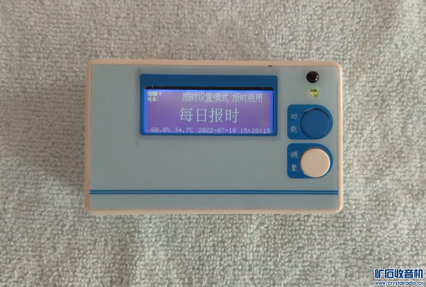

    6、报时设置模式
    在报时设置模式下,点按调整键可以在每日报时、工作日报时、休息日报时和不报时之间进行选择,如下图:
    点按功能键便切换到报时方式选择界面,此时点按调整键可以在整点报时、半点报时或每刻报时,可以根据自己的喜好来选择。
    继续点按功能键就可以分别设置报时的开始时间和结束时间,开始和结束时间只能选择整点,不能选择分钟。且开始时间不能晚于9点,结束时间不能早于6点并且不能先于开始时间。
    报时时间设置好之后便是选择保存设置或放弃保存的选择,点按调整键可以改变选择。之后再点按功能键便出现结束设置提示,所作的设置便按照之前的选择保存或不保存。

    在报时设置模式下正常按功能键便切换到音量设置模式。最低音量可以通过按调整键在10、15、20三档之间选择,最高音量则可以在20、25、30三档之间选择,且必须高于最低音量。
    同样,最低音量和最高音量分别设置好之后再点按功能键便可切换到是否保存的界面,此时可以按调整键选择保存设置或放弃保存。之后再点按功能键便结束设置,所做的设置便会按照选择进行保存或不保存。
    最后若点按功能键又会重复到最低音量设置界面,正常按功能键便会切换到时钟误差调整设置模式。

    这个单片机多功能语音时钟从着手设计到初步完成,历时一年多的时间。最开始打算使用时钟日历模块、语音模块、充电模块等现成的网购模块来组装,最后在设计PCB时发现这么多的模块集成起来体积硕大,最后仅保留了语音模块,其他均改为直接使用芯片。
    第一台样机组装测试成功后就发现耗电大的突出问题,经过测试,LCD显示屏的耗电大约为4mA,单片机耗电大约为15mA,语音模块的静态耗电大约为28mA。于是从第二台样机开始便着力从降低语音模块的静态耗电,曾测试过使用MOS管电子开关来控制语音模块的电源,但在每次启动电源时语音模块会存在躁声而不得不放弃,最后是启用语音模块的睡眠功能将静态耗电降低至18mA。
    同样,为了降低单片机耗电,我也启用了单片机的睡眠功能。在6#样机测试时,同一颗锂电池,使用时间从2天左右延长到了3天左右。尽管如何,离实用还相差甚远,我的目标是至少需要使用10天以上,这样大约每半个月需要充一次电。最后考虑到应该给单片机降频使用,以达到降低耗电的目标。
在测试的几台样机中又出现过不规则的死机现象,最后排查发现是红外接收管中断引起的,最后通过修改代码排除了这个BUG。说起这个设计,目前看起来是个鸡肋。红外接收的意义不大,而且还占用了单片机的一个引脚。但若取消这个红外接收管,原先设计的面板则会多出一个空位而影响美观。
    总之,目前制作的样机除了耗电量大之外,其他方面均达到了设计目标。待春暖之后再重新打样PCB板来进行测试,看能不能达到降低耗电的目标,否则的话就只有更换更低功耗的单片机了。
    最后还是要感谢微芯公司提供的PIC18F16Q40单片机样片、感谢嘉立创公司提供的免费打样,为我这个制作提供的大力支持!
