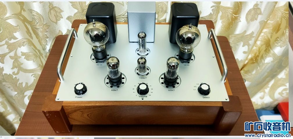

       早在上半年就做了一台6SN7+101D的前级,当时的制作分享也发到了论坛,开声初听声音中正舒展,因为噪音问题搞了很久,幸得微信群各位老师帮助找原因,最后得以解决,征服了101D管子的脾气。

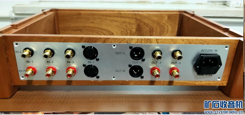

       丢大也在微信群里发布了新的101D前级线路且做了详细的分析,并提供配套的PCB板供群友制作,期间也和群里于老师,楠哥等多次沟通,得知丢丢版本的101D前级电路设计上会有更出彩的特性,于是又不安分了,群里的机箱一直没下文,各自发挥,以前做了一台木头机箱的小推挽,且101D前级配小推挽会有不孰的表现,那就搞一套西装吧,再次用木头机箱来制作,机箱确定好了,开始跟据机箱布局画电路,画机箱加工图。

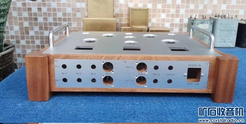

       机箱加工期间,把元件备好,陆续等待机箱,PCB电路板的到货,机箱因为设计沟通不及时问题,安装碰到小问题,没办法找出小锯子,美工刀自己加工扩展,丑就丑点,但是好用好安装是硬道理。

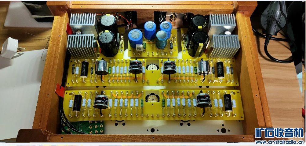

       灯丝电源板是丢大101D前级中抑制噪声的一个很关键出彩的设计,最开始按照以前的经验做了一个小散热器的电路板,没想到双电源的电路发热特别的大,群里各种实测证明小散热器行不通,果然最开始就没有严谨的遵守原设计受教训了,于是重新买大号散热器画图,幸好机箱当时多做了一些安装孔,利用这些位置设计了新的灯丝电源板,调试好后备用。

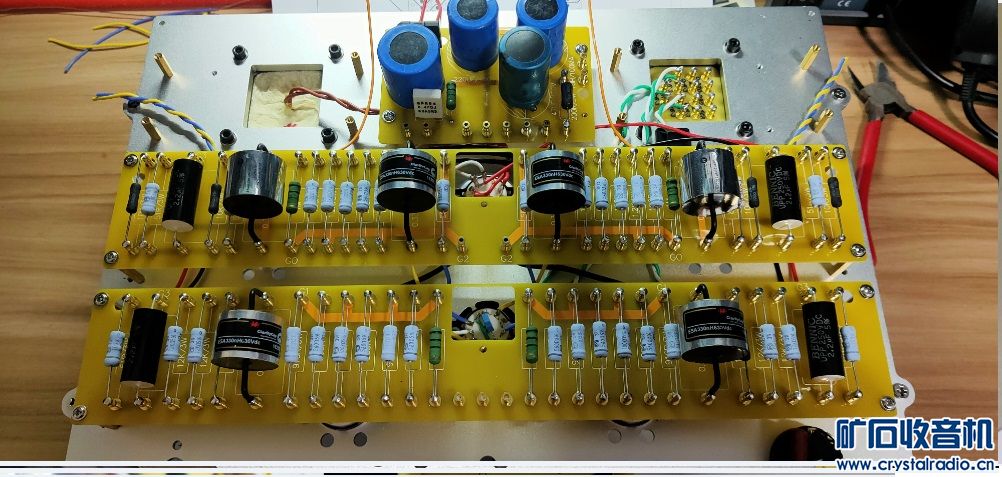

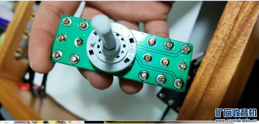

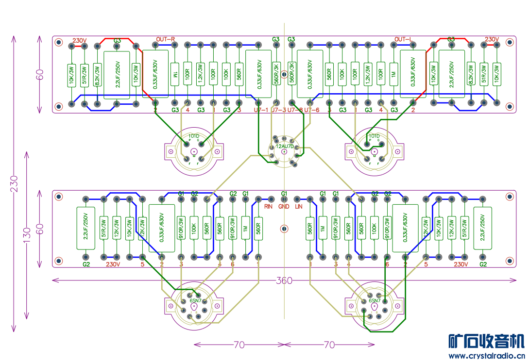

        信号切换这次照样花了点血本,毕竟用在信号通道,咬牙买了一个Lorlin-uk的旋转开关,一包芙蓉王又不见了,PCB设计成搭棚的形式,元件全部上搭棚钉,焊接非常的方便,后期升级换元件也爽的不要不要的。

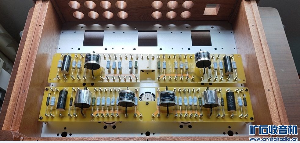

        原设计6SN7,12AU7用的直流供电且抬高灯丝电压,进一步降低灯丝噪声,群友实作用交流供电噪声也在接受范围内,于是采用交流灯丝供电,安装座子,先走好灯丝线,原以为设计成搭棚模式焊接会很快,实际发现远远没有一体化PCB来的方便,焊接的线看着少,但是实际焊接起来,裁剪长度,考虑安装,也是需要花不少心思,整体安装过程不表,上图自行感受,一体机的紧凑设计就是自己给自挖坑折磨自己,有条件的还是玩电源分体的大机箱好点,各种安装方便各种爽。

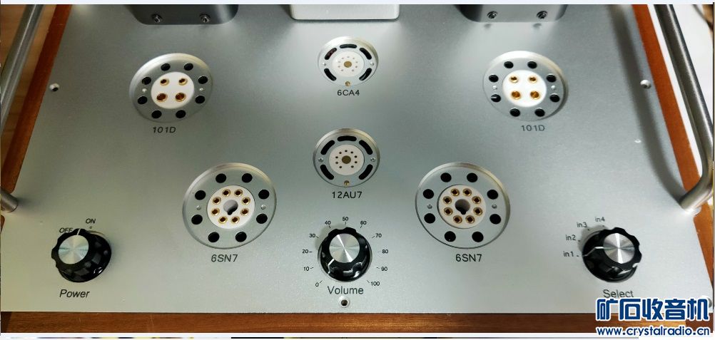

        因为采用电容输出模式,没用输出牛,所以位置富裕了, 采用了高压和灯丝低压变压器分离的模式,尽可能的降低灯丝噪声影响,6MM厚的铝板对震动的抑制也是刚刚的,整机布局中间高压电源,旁边一个灯丝电源,另一边一个电感,全是为了对称和好看。
       各种安装无误,再次核对检查,抽根烟上电,先不上管子,测量各种电压是否正确,没问题后,炮灰管子安装好,开声!因为群里好几位老师全部开声了,电路没问题,只要焊接无误,基本上一次成功,细调接地的方式,走线避免干扰,至此,前级完工,更多详细测试数据,后级箱子搭配听感待整理把玩后再继续分享。

直热管的通病就是交流声大一般的方法都是直流点灯,如果使用全部交流工频点灯噪声做到0.1MV以内几乎不可能的,尤其是前级对噪声要求很高
