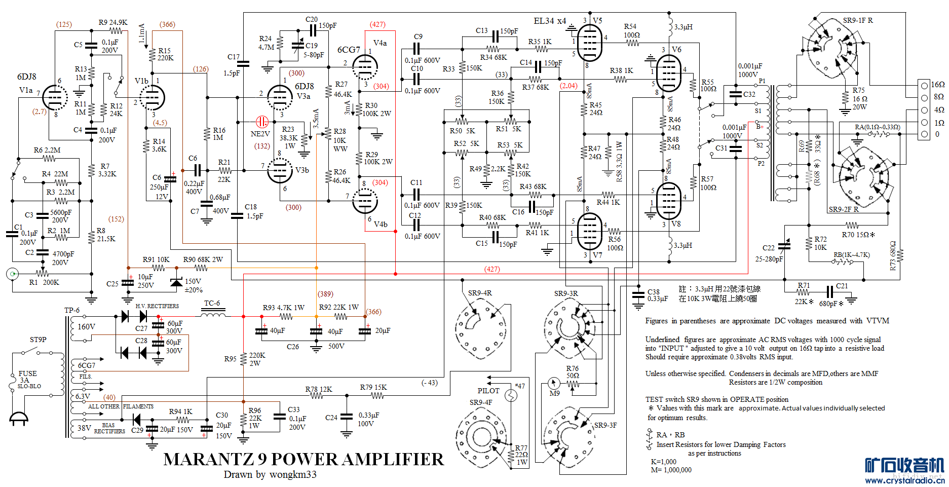

1.电路图,6CG7管子太贵,暂时用手里现有的6N6替代,日后买到了在替换。

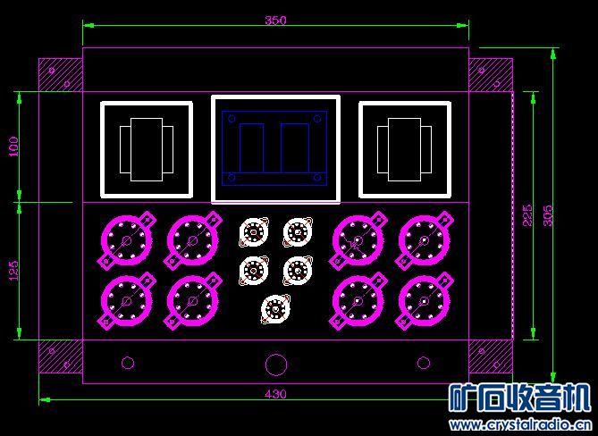

2.布局图,先用CAD画一下,尺寸参照马兰士8b的布局图,采用钢板自己折弯加工

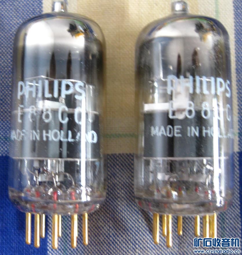

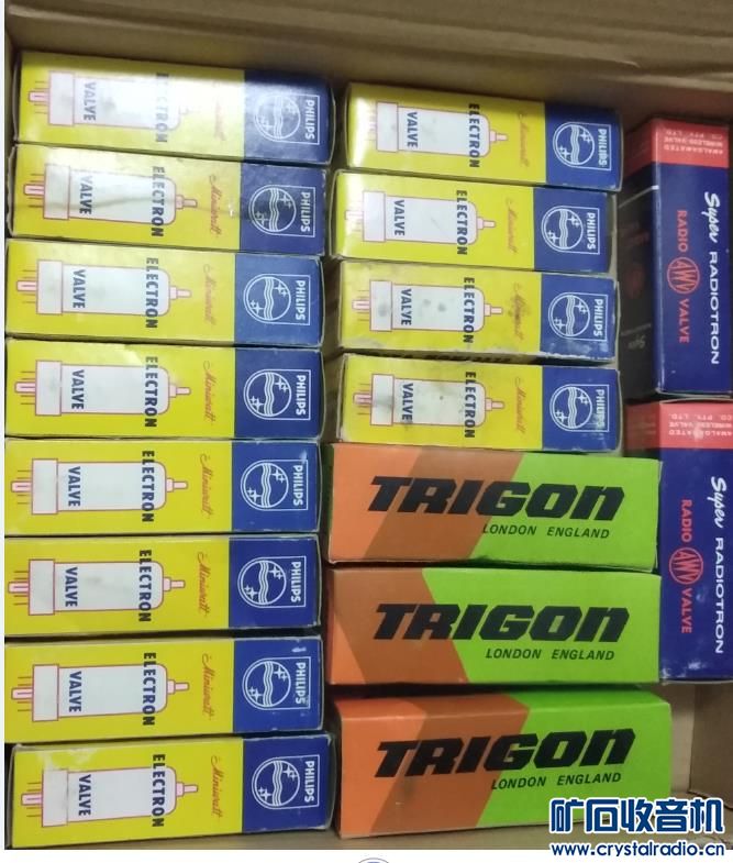

(1)飞利浦E88CC

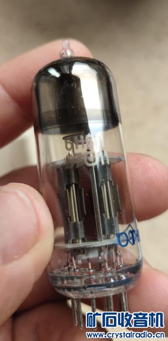

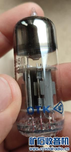

(3)苏联6N6(6H6N)

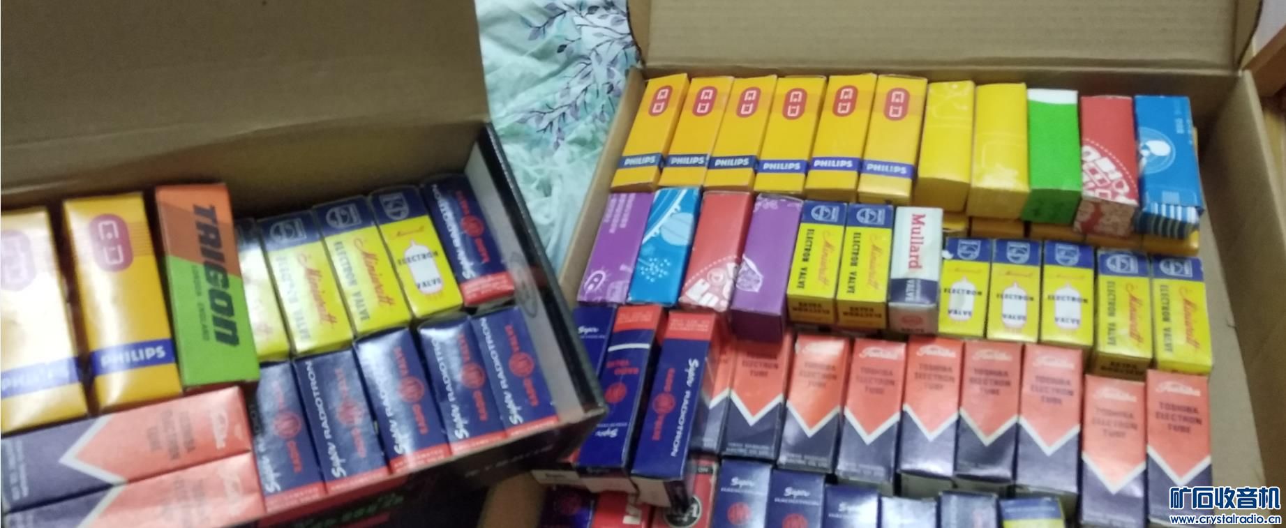

(4)飞利浦EL34,数量充足

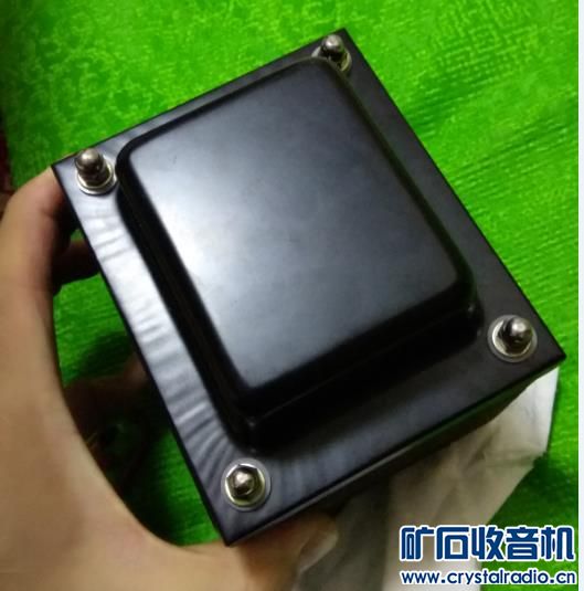

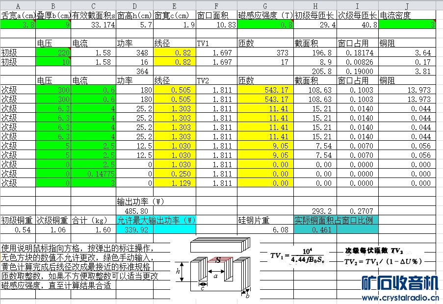

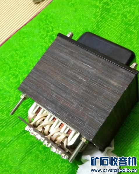

4.变压器,绕好了很久了,114的片子,以前不是专门给这个机器做的,但是算了算也能用,全部采用晶体管整流,EL34固定偏压采用两个5V绕组串联,倍压整流,
电源变压器.jpg 微信截图_20221230112553.jpg 微信截图_20221230112613.jpg 微信截图_20221230112627.jpg

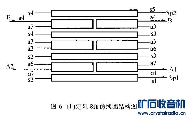

5.最后是输出变压器,也是网上的参数做了些许改动,初级线径采用0.27        mm的漆包线替代给出的0.24mm,次级0.88mm双线并绕采用1.35mm的漆包线替换,原铁芯是38*50,采用32*60的铁芯替代,输出变压器还没做,主要是现在阳了刚好,太难受,请大家多多指导,多提宝贵意见

电子管真多啊,期待大作
