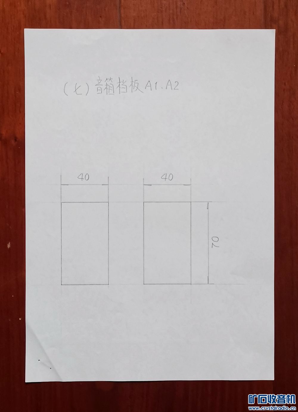

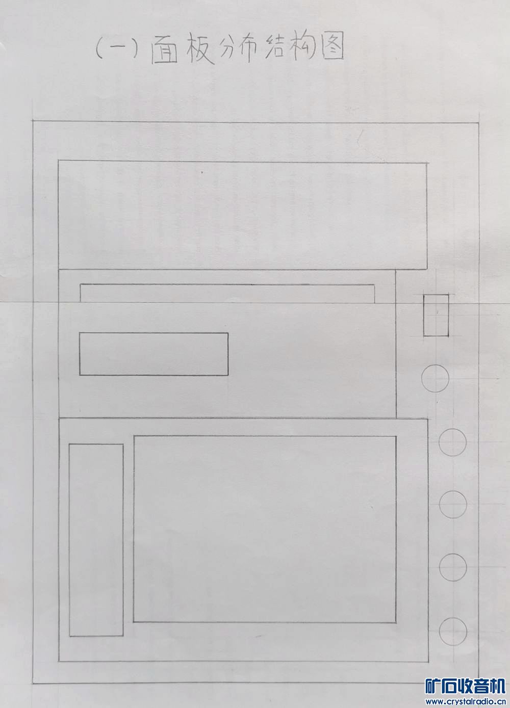

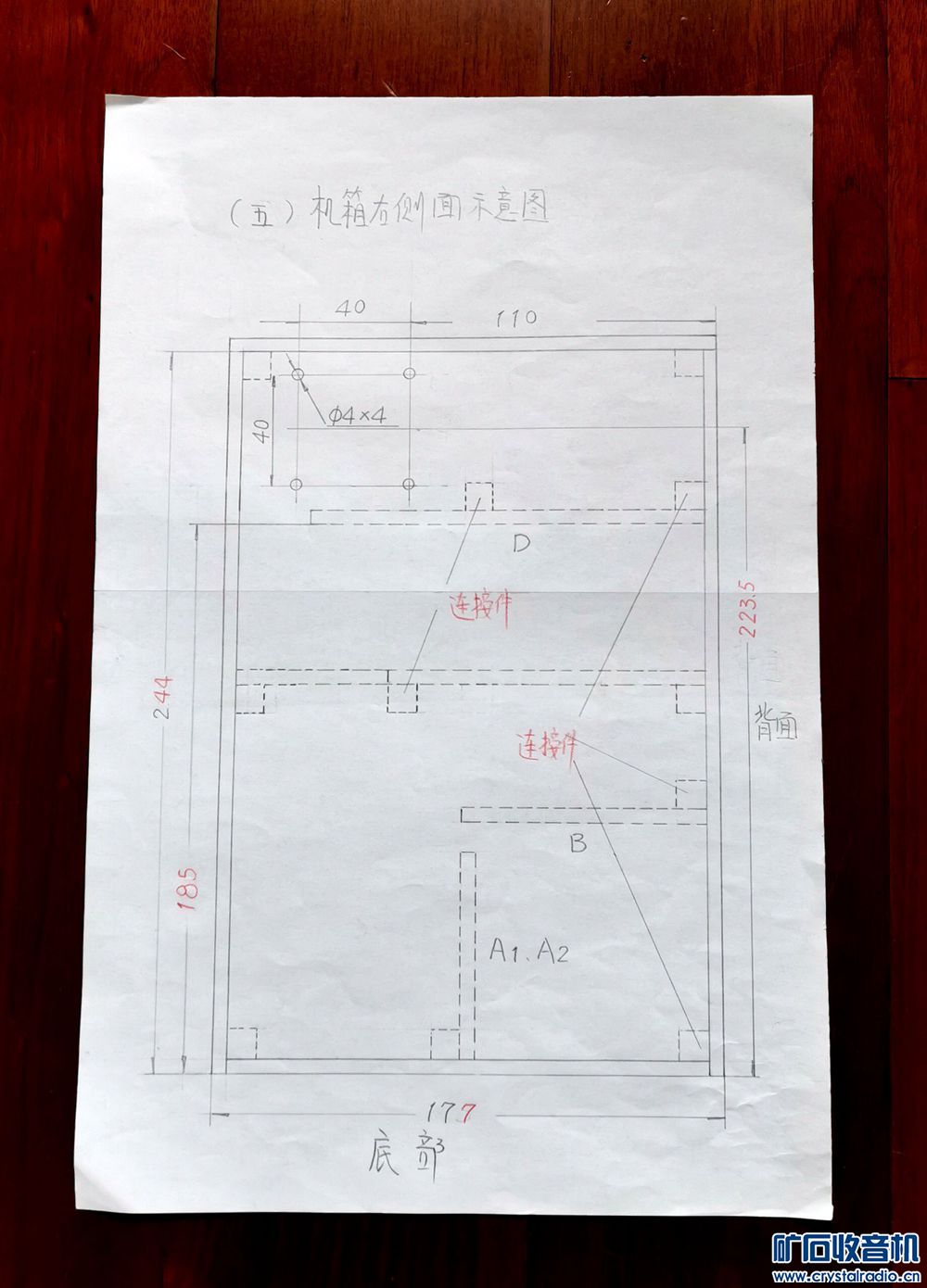

我的这件作品是在今年年初就开始设计了,第一张图纸是2022年3月17号完成的。在2021年就有这样的一个打算要做一台组合机,就像七八十年代市面上流行的四喇叭一样。但在当今年代可以赋予更高级的功能和生命。

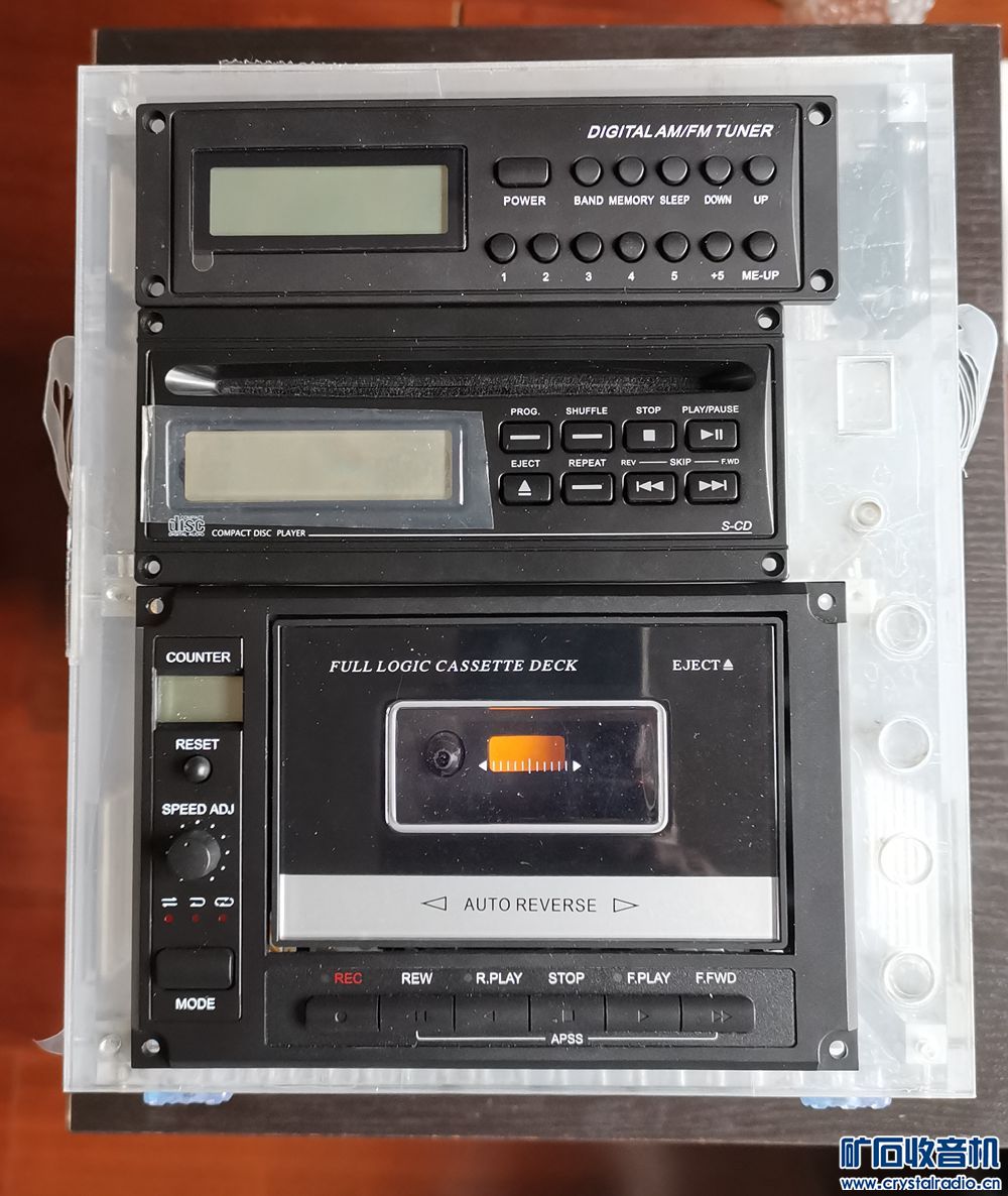

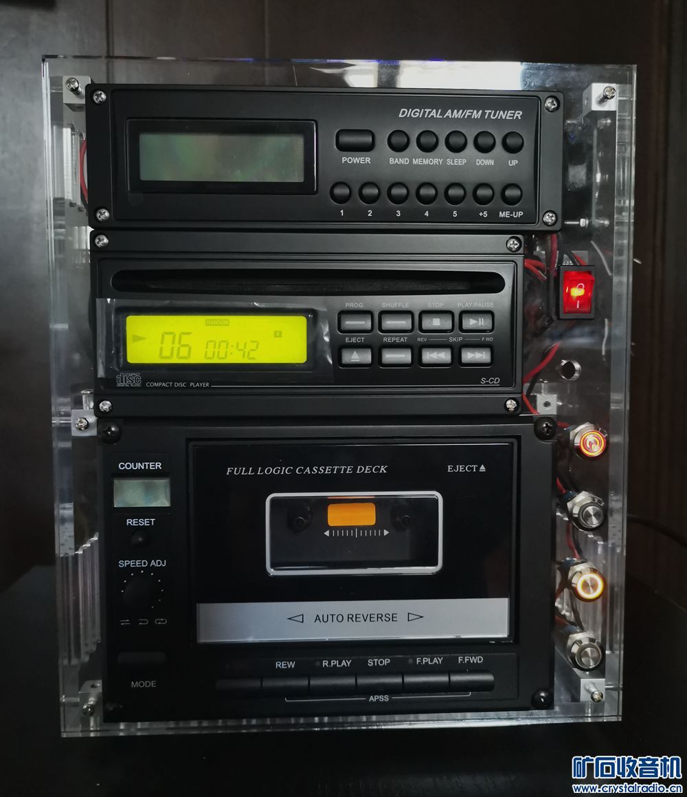

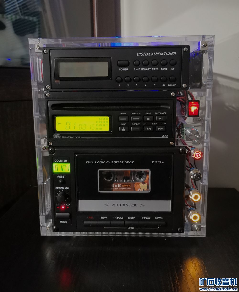

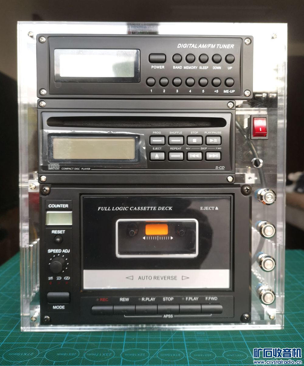

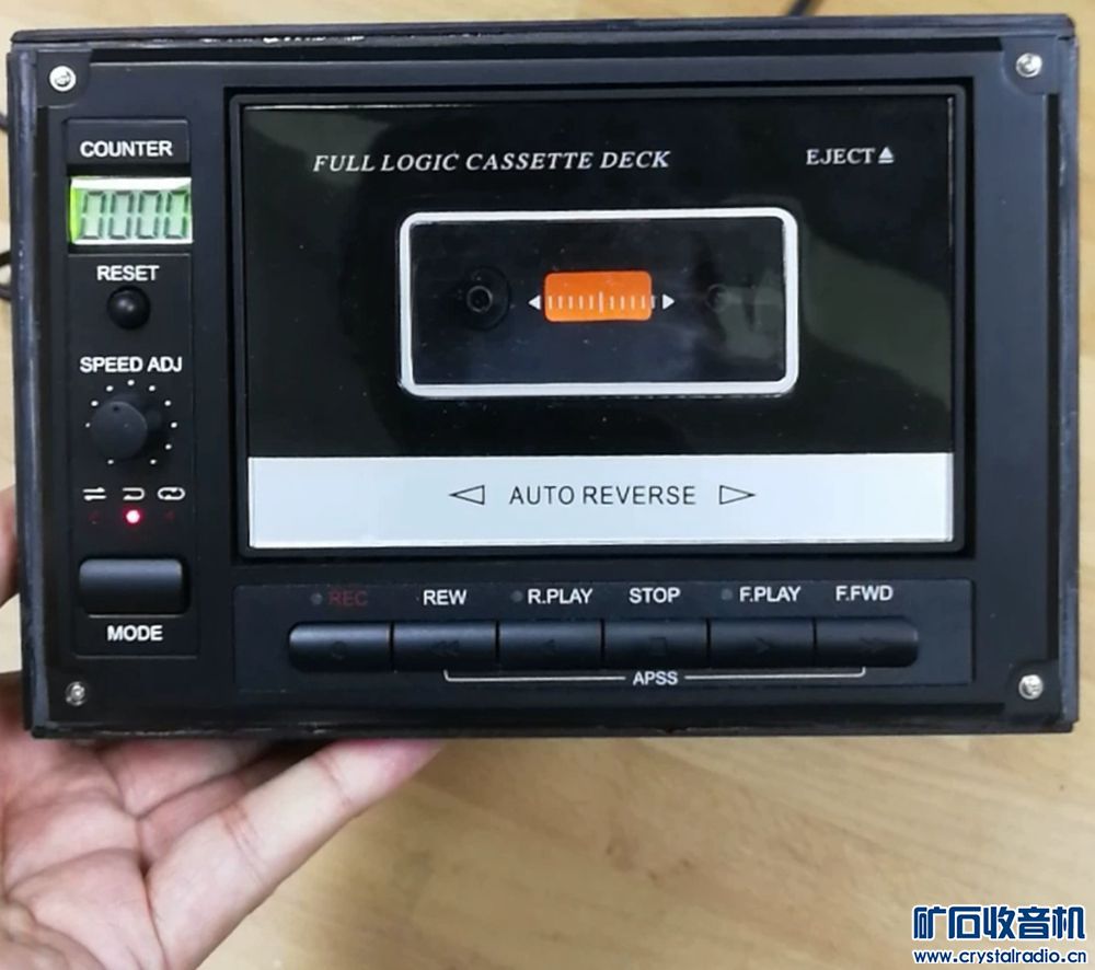

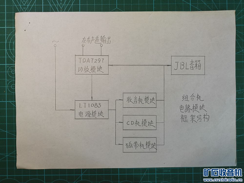

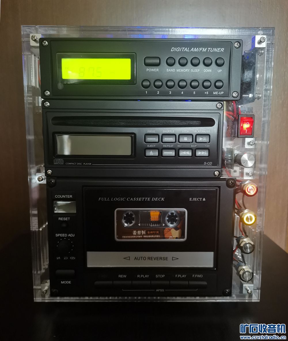

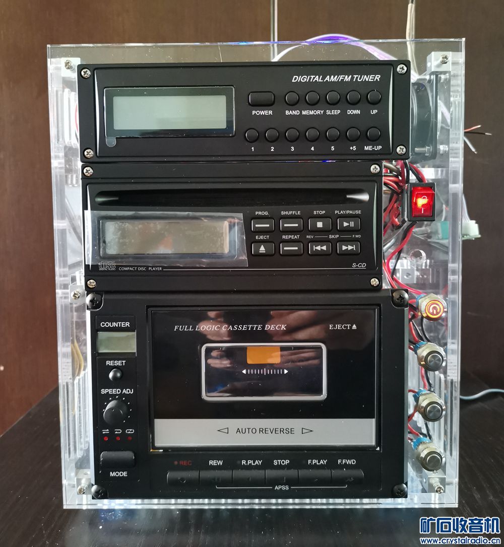

在我第一次制作蓝牙放音机的时候就感觉这磁带机不错。所以在这一次DIY之前,就一直在网上找同款的机器。真是功夫不负有心人竟然给我找到了,之后就果断拿下!

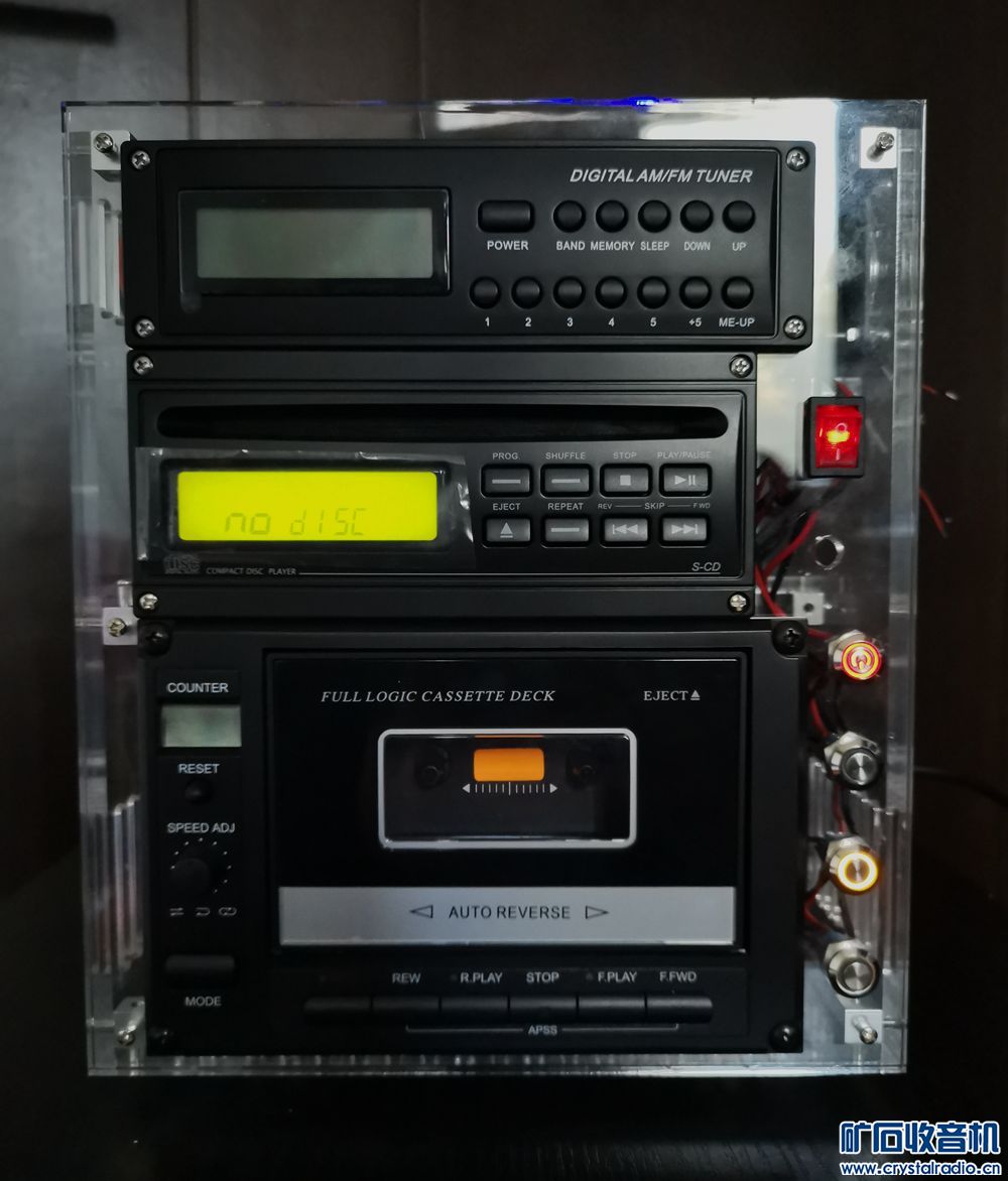

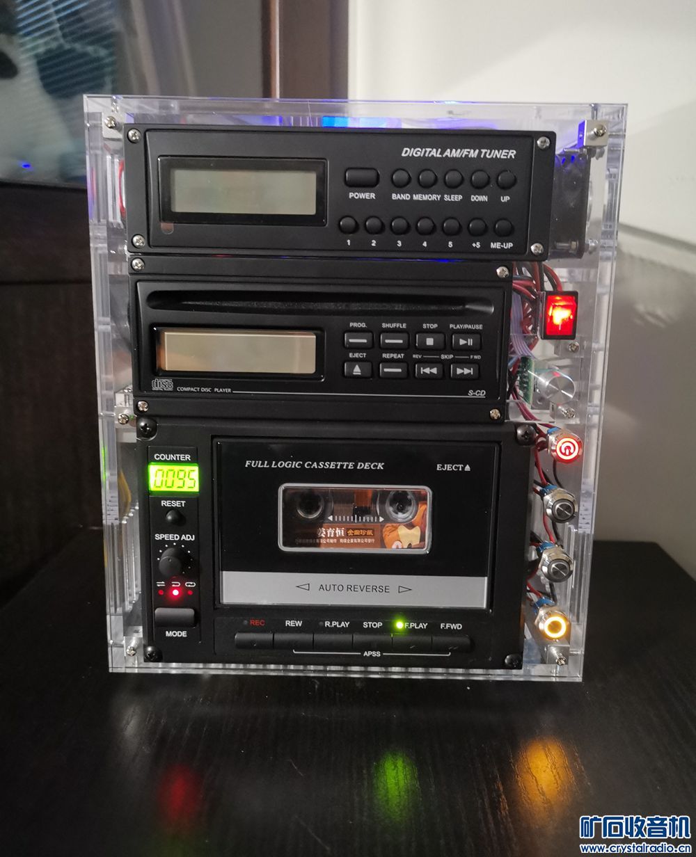

在这里首先能够通过自己的想法DIY去实现你想要的东西,其次现在市面上与音频相关的模块电路,很多都具备蓝牙功能。模块化的形式除了模块电路外,这个机器是三大独立的模块插件组成,从外观上看更加时尚和漂亮,而车机是共用一个显示屏显得有点拥挤。

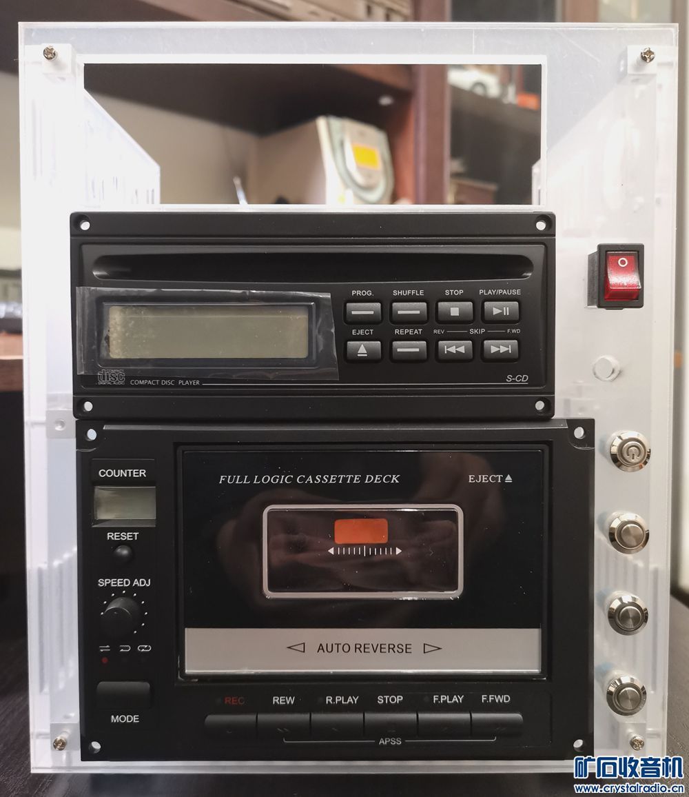

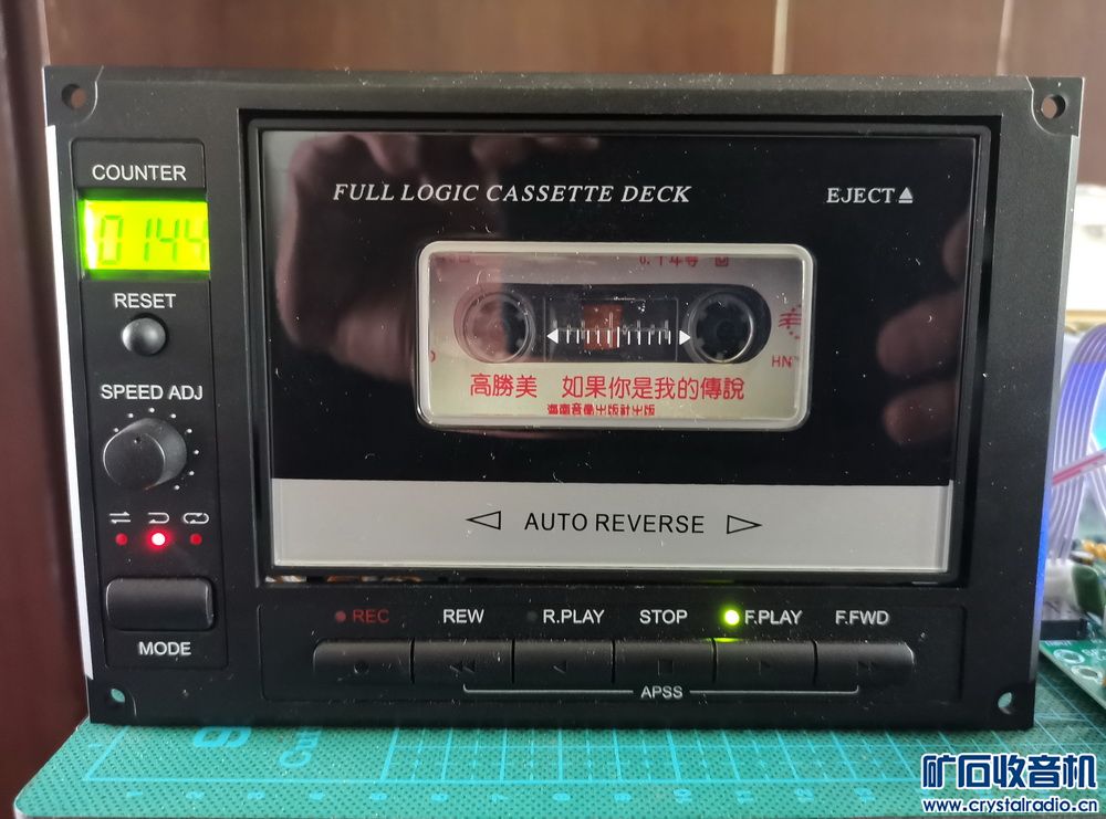

从机器本身来说,磁带机功能最强大,可以调速、选择磁带旋转方向、录音和电子数字计数功能,磁带放置位置是大仓门结构,窗口样子有点像过去的四喇叭,很有怀旧的味道。。。
CD机没有采用传统的伸缩仓结构,那是为了缩小整体体积。采用目前这种形式吸入碟片结构体积更小。虽机器体积小但具备CD机的所有功能,另外独立的工作状态显示窗口更漂亮,我最喜欢是随机选择功能,看着机器显示窗口跳动字符,随机选择曲目非常好玩和有意思。。
收音机功能一般,普通收音头所具备的功能都具备没有什么新意。

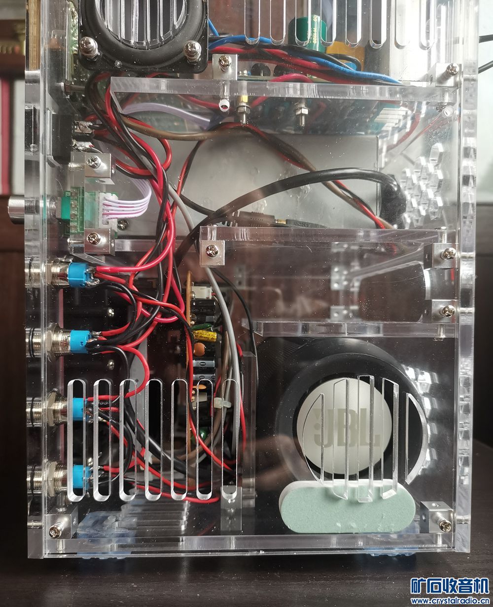

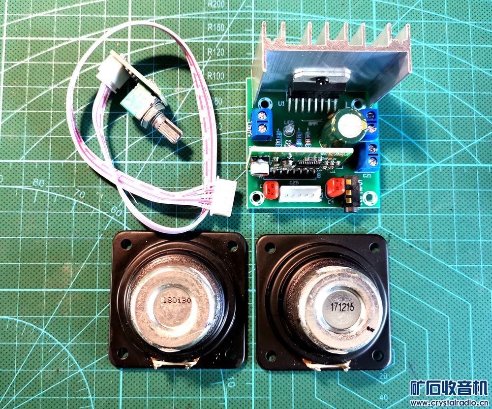

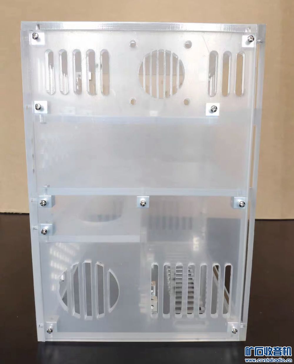

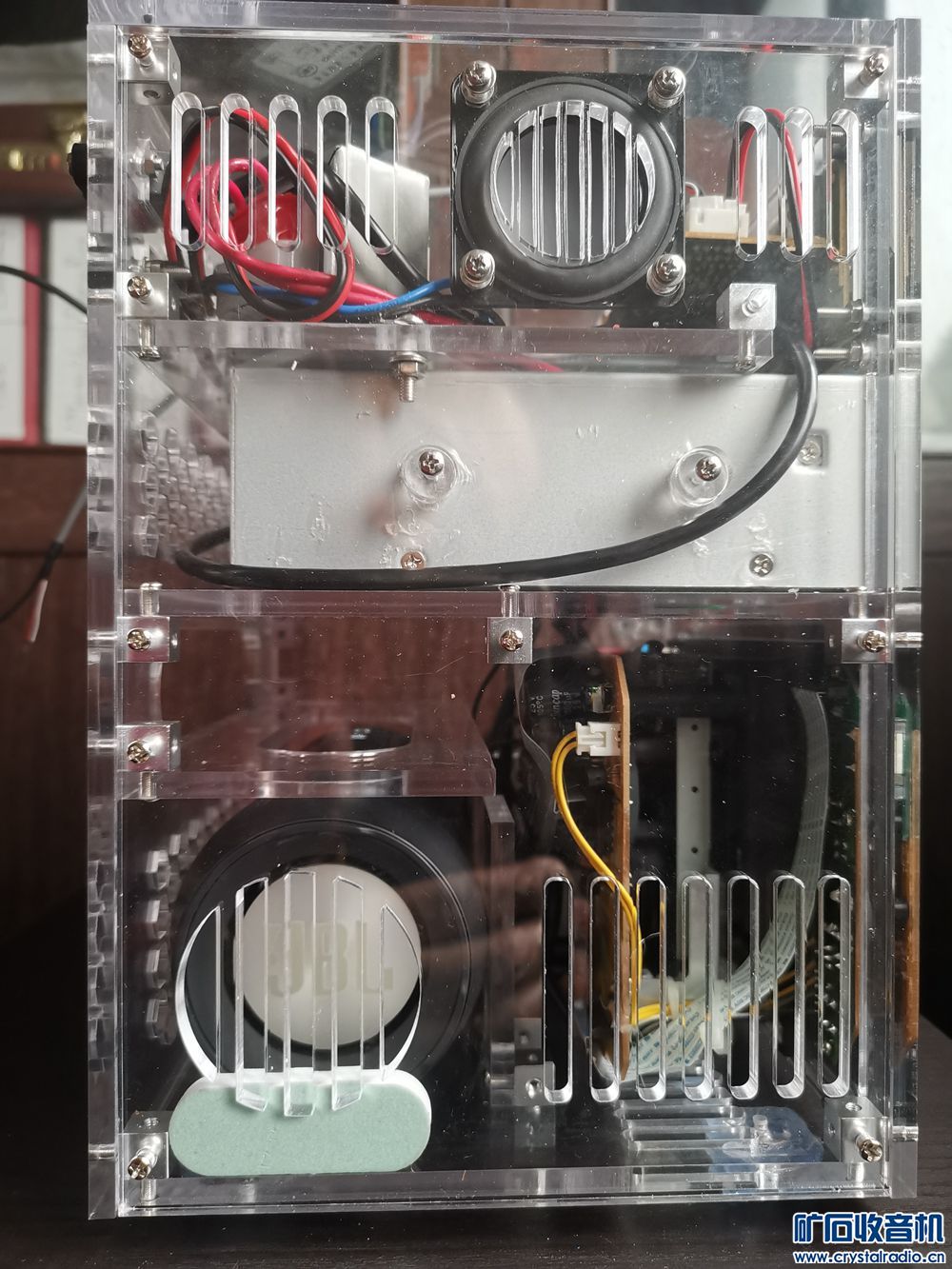

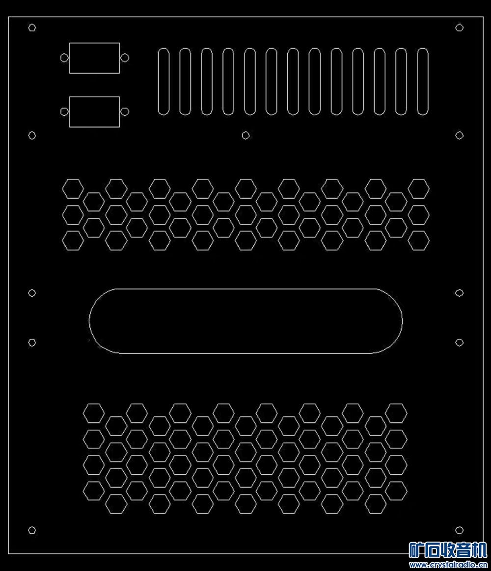

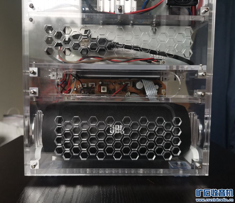

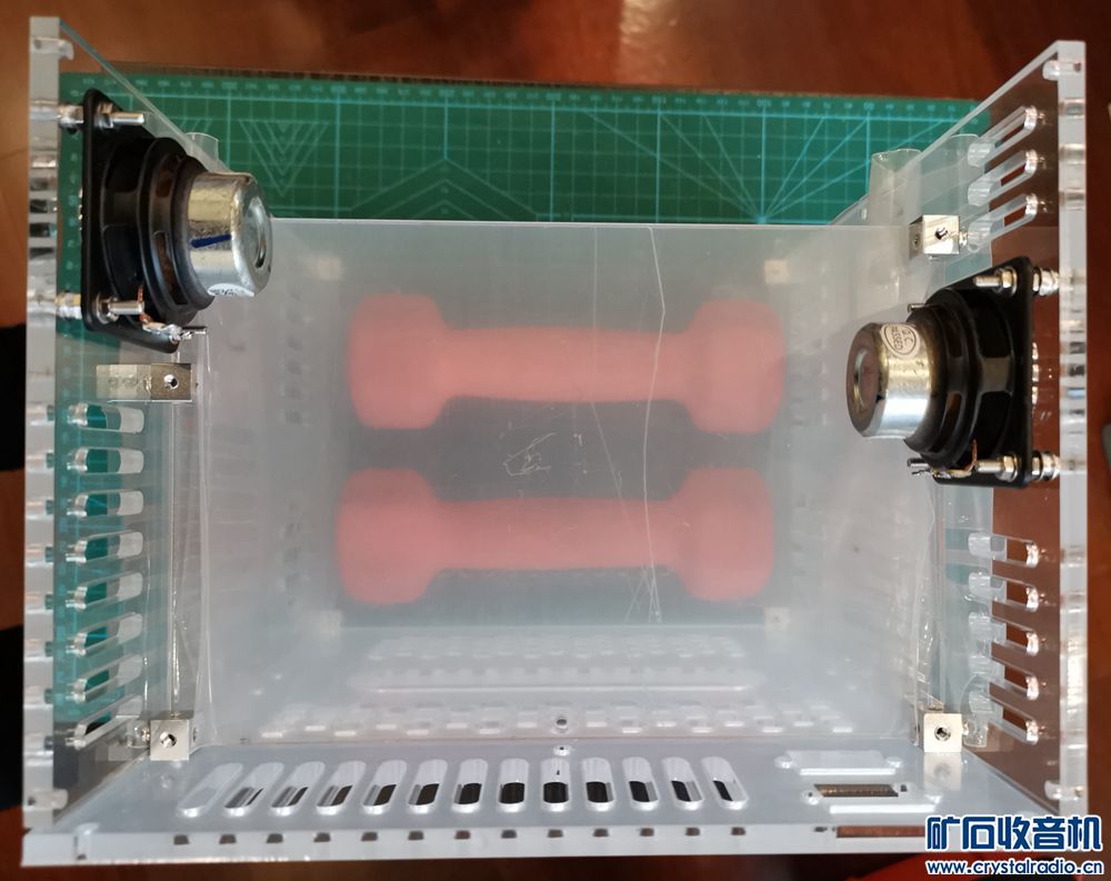

组合机的设计之初就有现在这个样子的想法,几块面板紧贴在一起,就像曾经组合机的样子。但为了缩小体积设计制作更加紧凑,采用两套独立声音系统。一般性听听可以用最上层左右两侧的全频小喇叭,音质还算可以(虽然不能与木质大音箱去比)。
如果感觉小喇叭的声音不够理想的话,可以关闭侧壁的小喇叭而选择机器背面的JBL小音箱,这个小音箱音质更加好听一点了。我不是刻意要用这个JBL小音箱,只是孩子淘汰不要了让我网上卖掉而选用的,音箱虽小但音质非常不错!

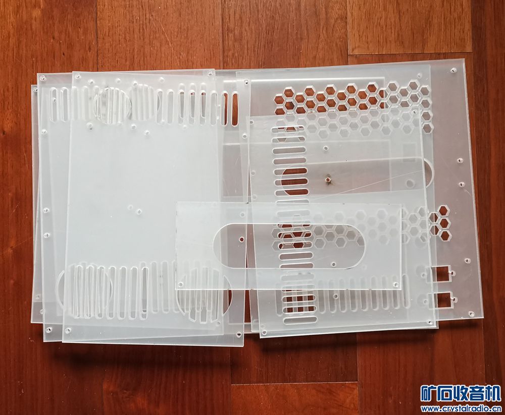

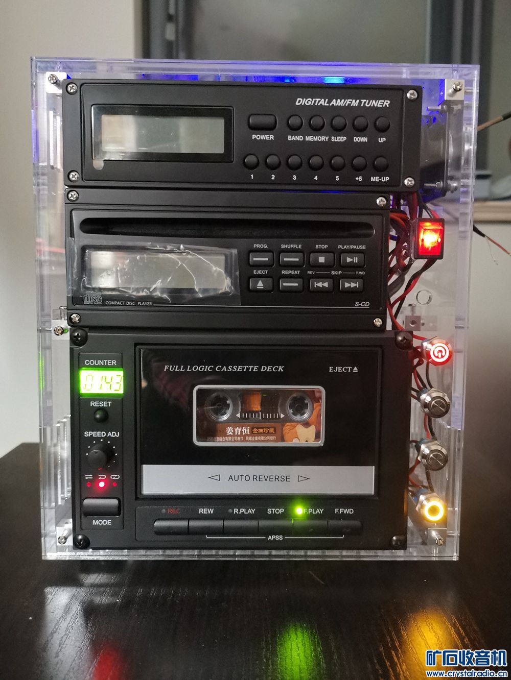

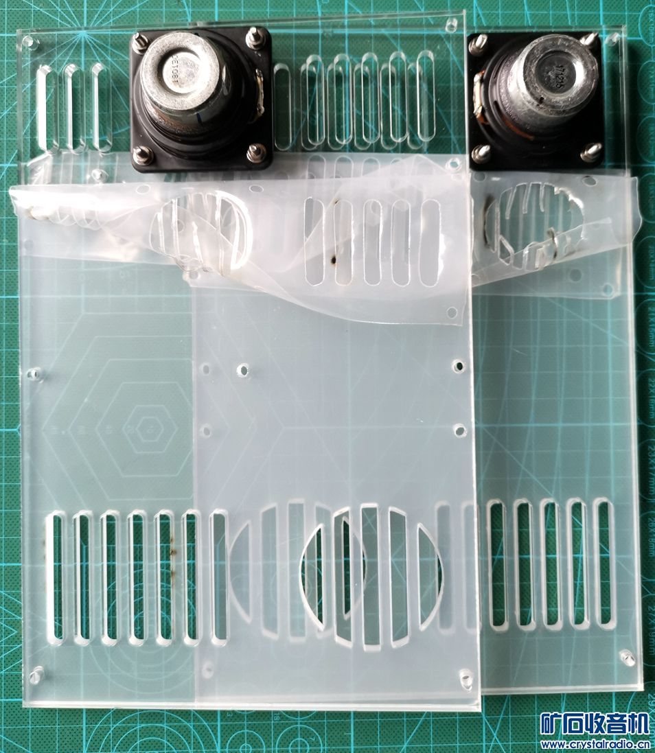

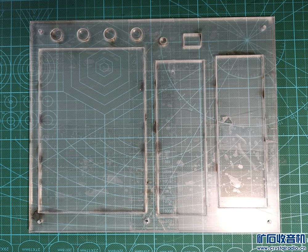

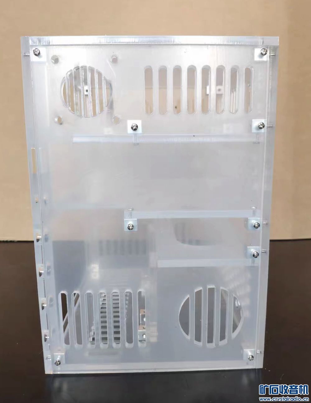

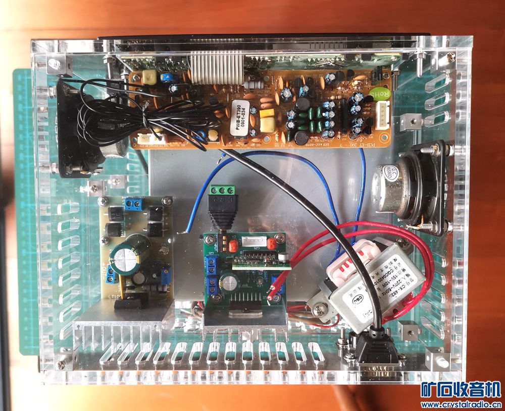

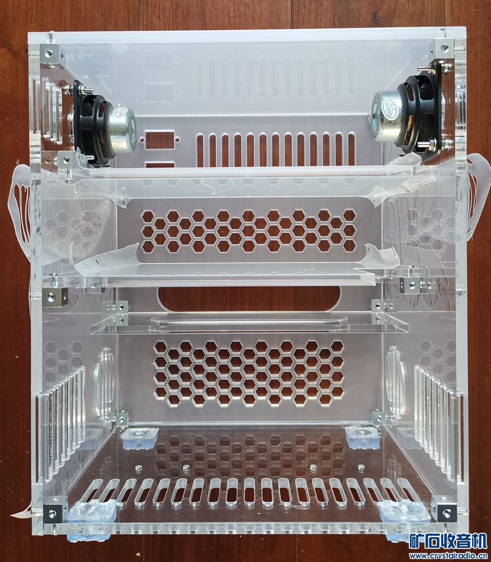

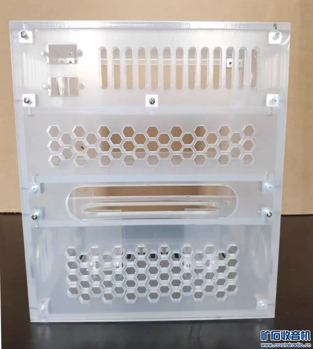

机器外壳采用亚克力全透明材料,更加漂亮和时尚。可以通过透明的外壳看见机器内部的结构和灯光。另外因为采用三个独立系统,电源开关也采用完全独立的按钮式开关自下而上,分别可以选择磁带机、碟片机和收音机,每个按键开关都自带LED灯的,这样既然美观又实用。
自我感觉这个紧凑型的设计不错,体积虽小但组合音响应有的功能都具备,另外还有一个老式组合音响不具备的功能那就是蓝牙功能,凡手机上的任何音频信号都可以被这个机器所接收和放大。。。

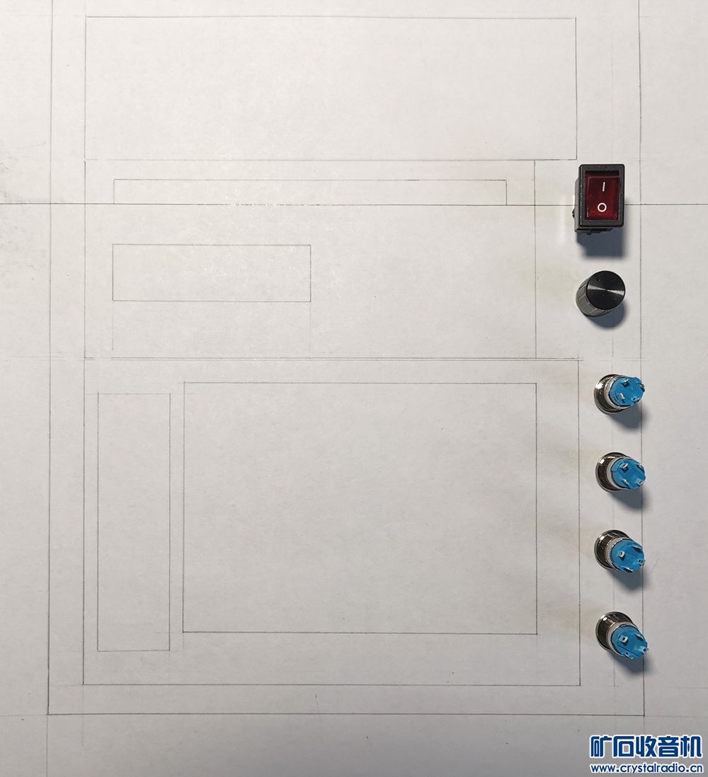

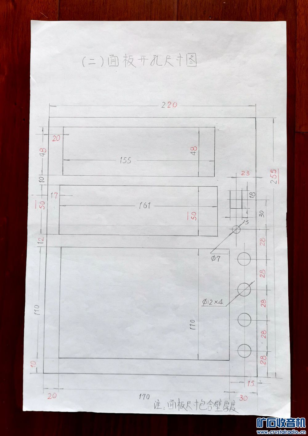

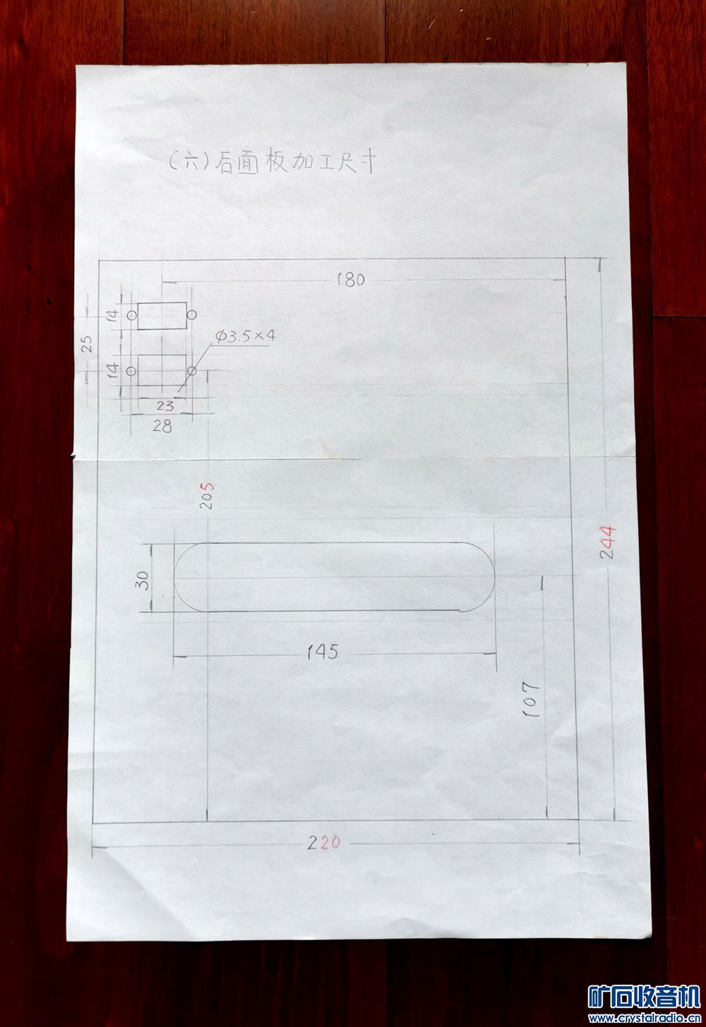

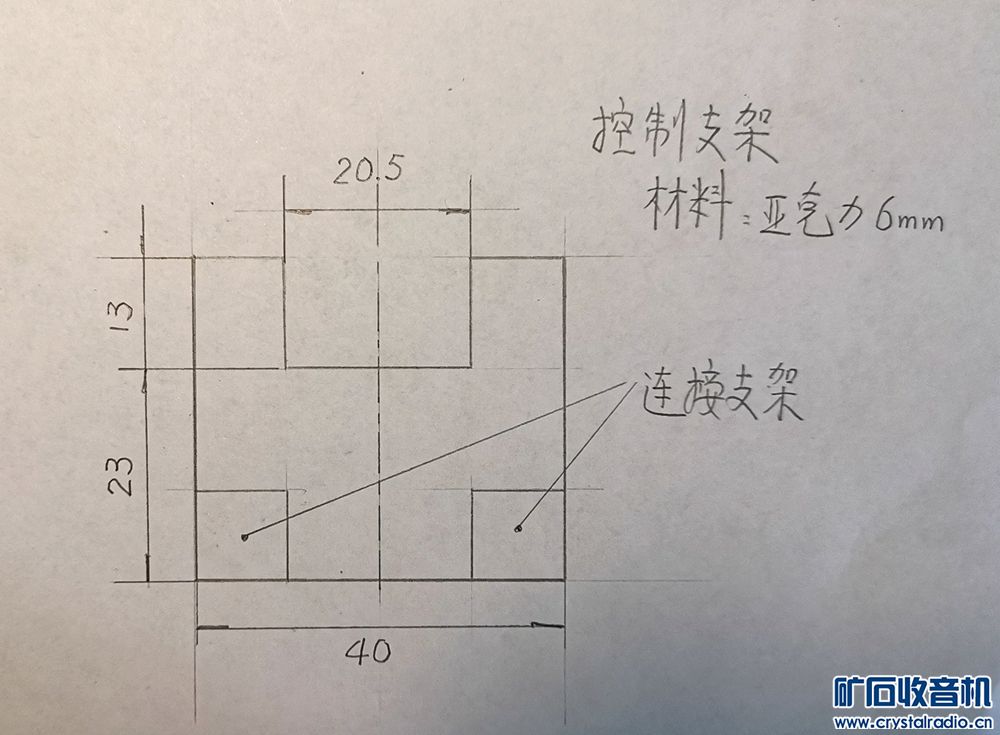

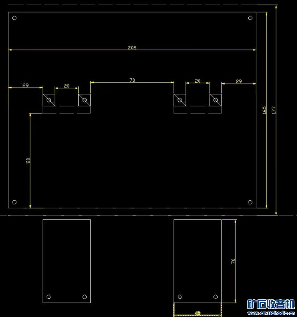

这图纸画得可美了,字体也是相当的工整美观,可见当年在厂里是高级工程师!
 楼主| 发表于 2022-12-30 10:16:29 | 显示全部楼层
谢谢朋友鼓励,这些绘图是基本功啊,当年这些技能必须的否则很难混的。。。

 楼主| 发表于 2022-12-30 10:40:40 | 显示全部楼层
轻骑漫步者 发表于 2022-12-30 10:28
楼主长期酝酿,终于将机器成型,祝贺!
感觉,它的特点:

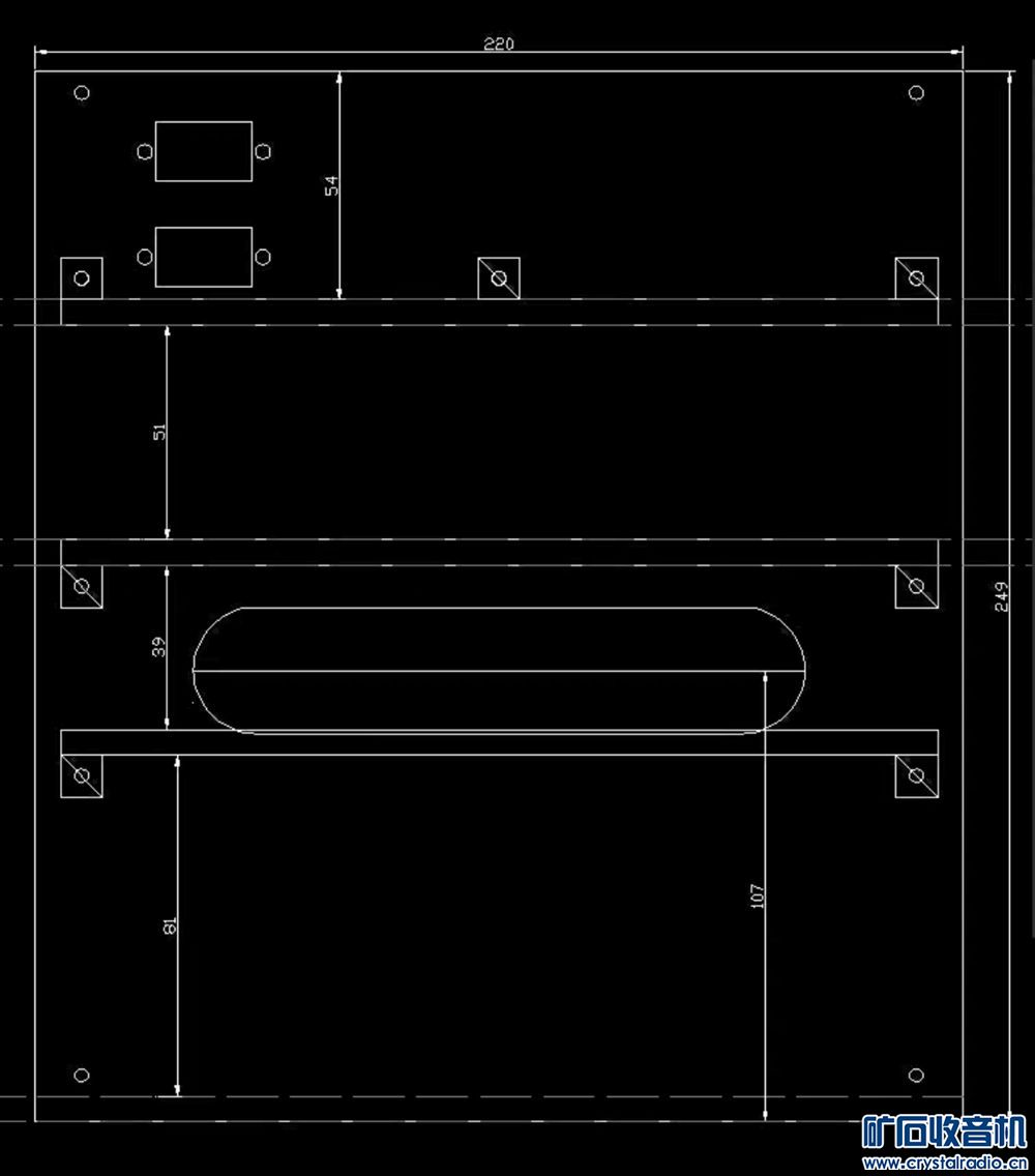

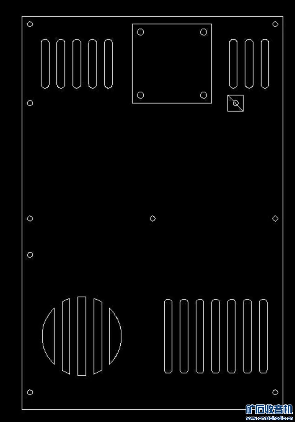

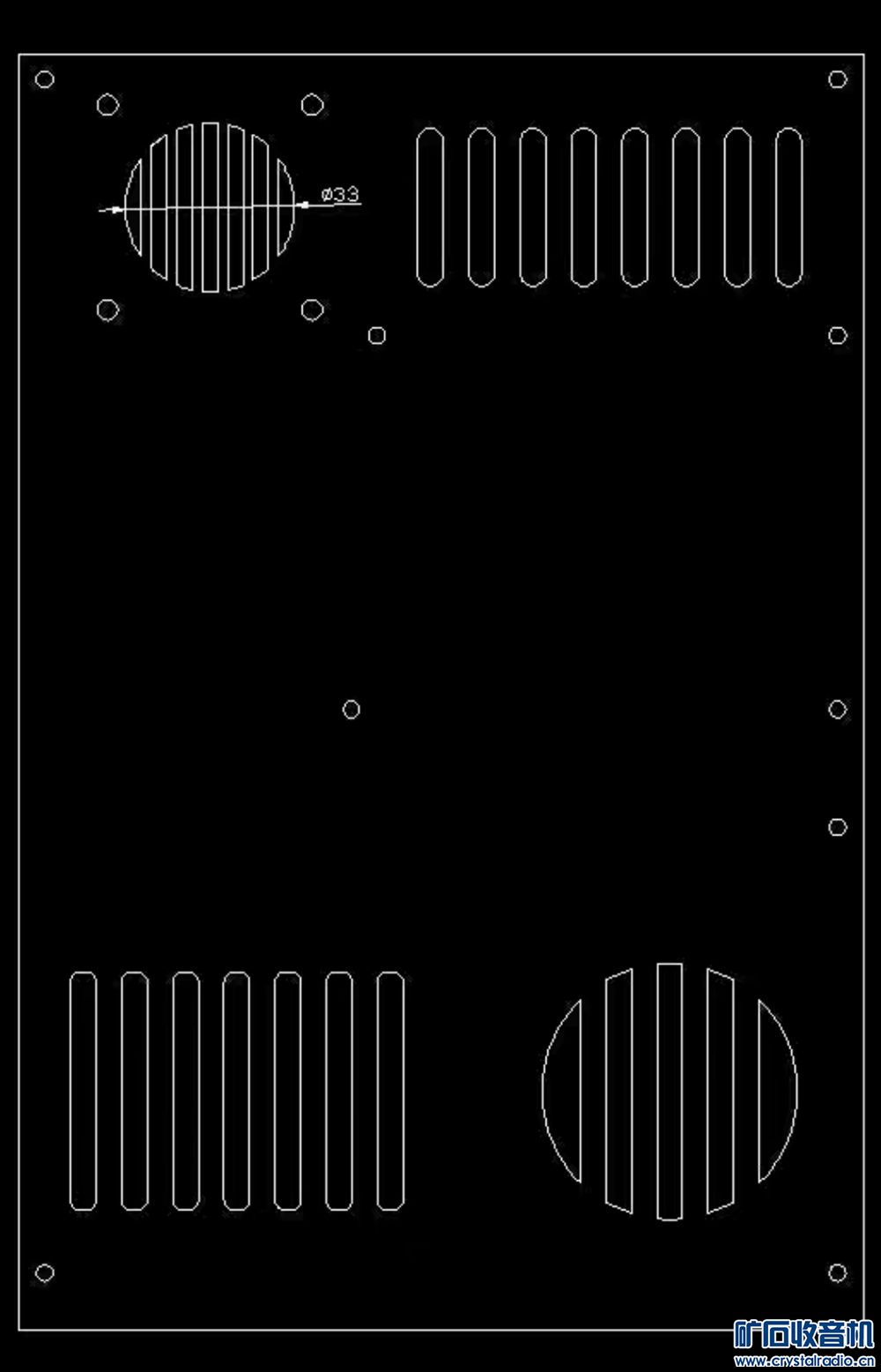

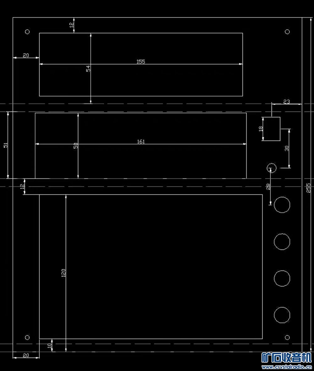

谢谢朋友的鼓励和支持!的确,为了缩小体积尽量压缩空间结构。因为是三层结构在图纸设计和CAD作图时就多次撞车(尺寸出现偏差),不得不多次修改图纸设计,但现在好了,终于完成了自己最复杂的作品。。。看来自己还没太老(起码大脑思维还没老)。

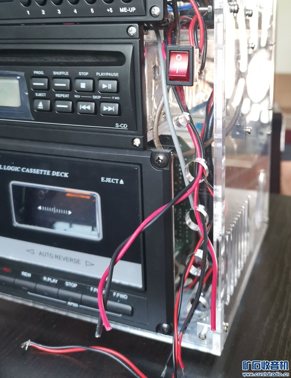

发表于 2022-12-30 11:00:11 | 显示全部楼层

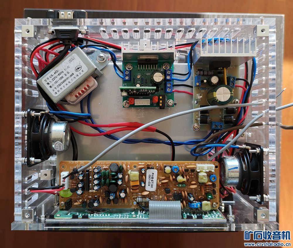

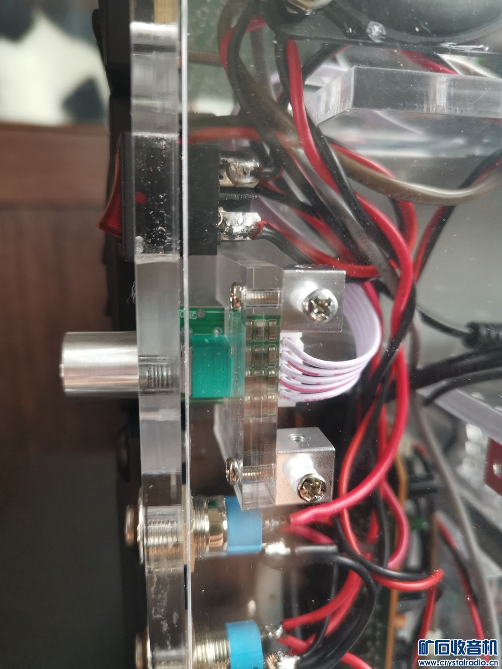

班门弄斧的说一下自己的直观感受:
1、能够根据自己的爱好和设想实现心中的想法,输出了成品,必须点赞!
2、美中不足,透明亚克力外壳使用后,内部走线如果再条理一些,势必成为可近观亦可亵玩焉的作品。
 楼主| 发表于 2022-12-30 11:25:43 | 显示全部楼层
frank171 发表于 2022-12-30 11:00
班门弄斧的说一下自己的直观感受:
朋友讲得在理!原来是想这样搞的,但家多了个小家伙时间太少了。我是个做事要求完美的人,按过去我做事这样乱七八糟的走线肯定不行的,不过还是要谢谢朋友的点评!

 楼主| 发表于 2022-12-30 14:56:53 | 显示全部楼层
dianzig 发表于 2022-12-30 13:53
大工程,好手艺,完美组合,羡慕。
谢谢朋友的鼓励和支持,说实话这件作品是我所有作品中最上心的!
因为是多个模块组成相互牵制尺寸多次撞车,不得不多次修改图纸尺寸。。。不过现在好了终于做完了 。。。
