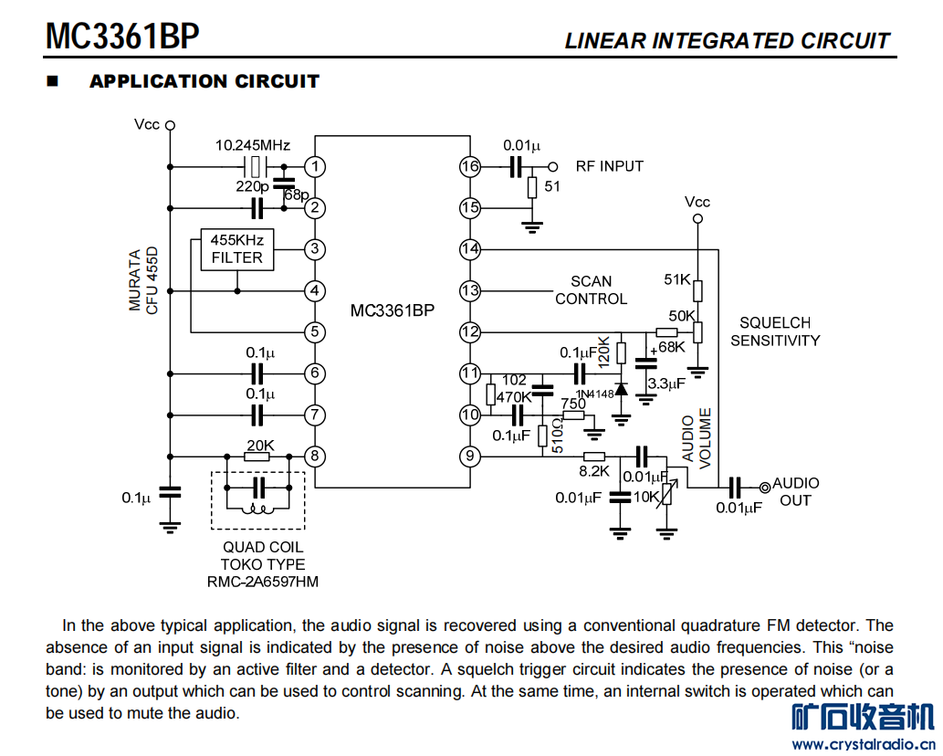

都说MC3361是窄带接收,那它的带宽到底如何呢?
比如10.7MHz的载波,上面调制了2种不同频率的信号420KHz和480KHz,调制度大约10%,这两种频率交替变化,变化速率约20KHz,那这样的信号可用MC3361这样的芯片来接收、鉴频输出吗?需要最终得到20KHz这个矩形波信号。

MC3361的第8脚,外接的鉴频线圈,LRC并联的,把电阻减小,降低Q值,不就拓展了鉴频器鉴频的频率范围吗?那是不是带宽就变大了?
不明白的是,MC3361所说的窄带,到底是指哪方面的带宽窄?

第8脚接的20K电阻,阻值超大,带宽超窄,灵敏度超高;阻值超小,带宽超宽,灵敏度超低
早期的比例遥控接收用这颗芯片,不接那个电阻;好像有专用芯片解调FSK信号

发表于 2022-12-30 16:58:07 | 显示全部楼层
deng_xihua 发表于 2022-12-30 15:11
谢谢,这个好像只能工作在300KHz以内哦
MC3361不能直接解调FSK,LM567可工作频率可达到500KHz;中频是多少,您自己说了算
