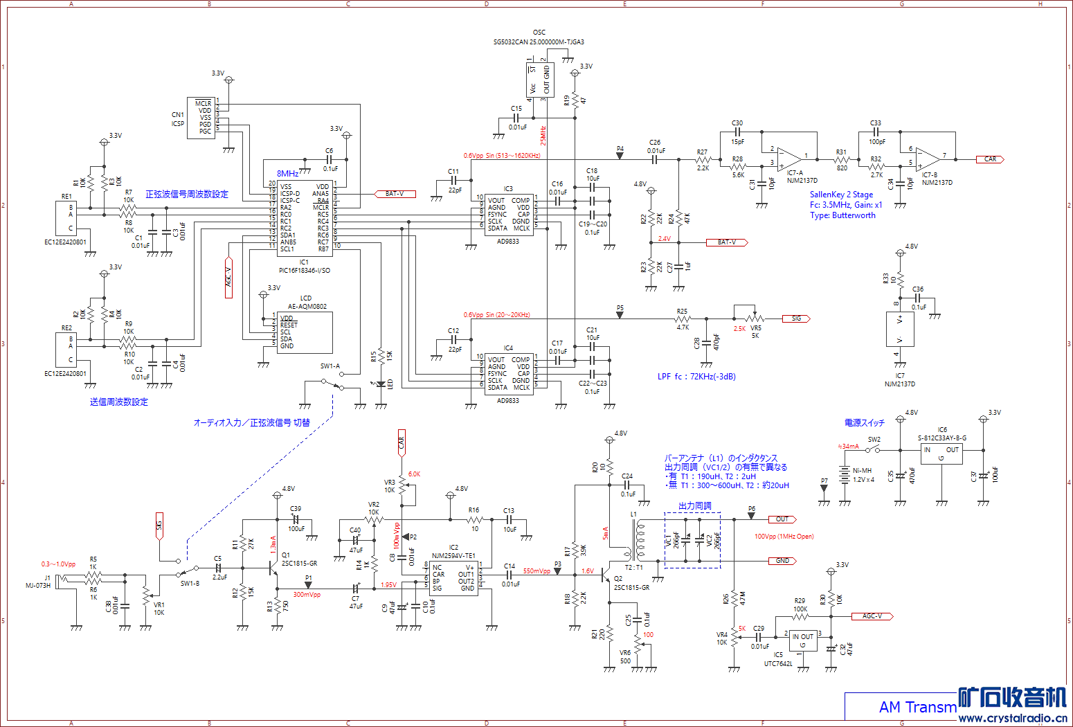

用1M(1000KHZ)有源晶振制作AM调幅音频发射器。发射距离50m左右。
发表于 2022-12-30 10:05:43 | 显示全部楼层
这个AM发射电路,供你参考。

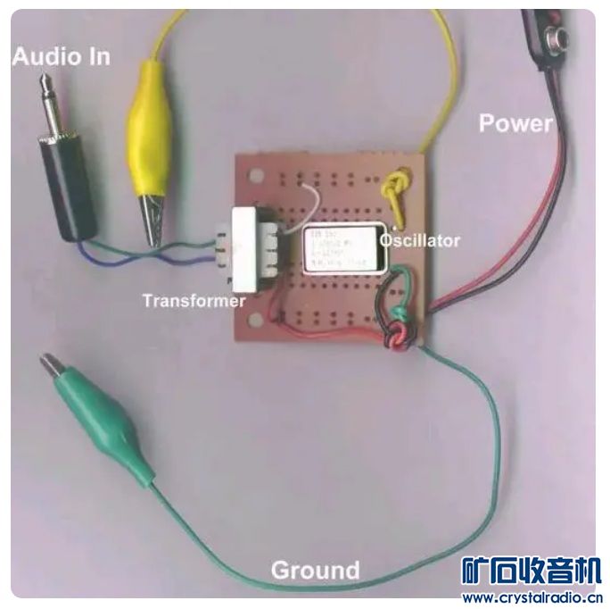

发表于 2022-12-30 10:15:19 | 显示全部楼层
有人做出实物来了,请参考。
调幅发射器实物
调幅发射器实物
 楼主| 发表于 2022-12-30 10:55:29 | 显示全部楼层
这个我做过,距离太短了,不行,如何加上高低频放大,让它发射更远。
