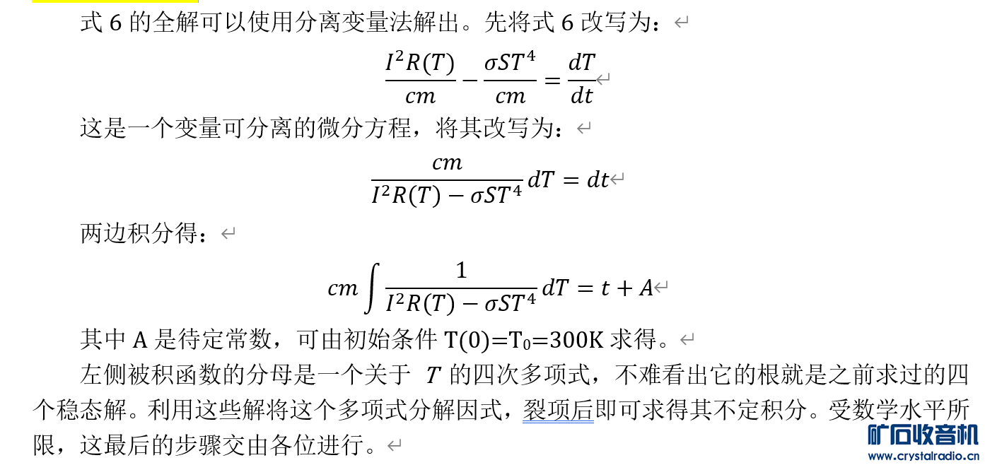

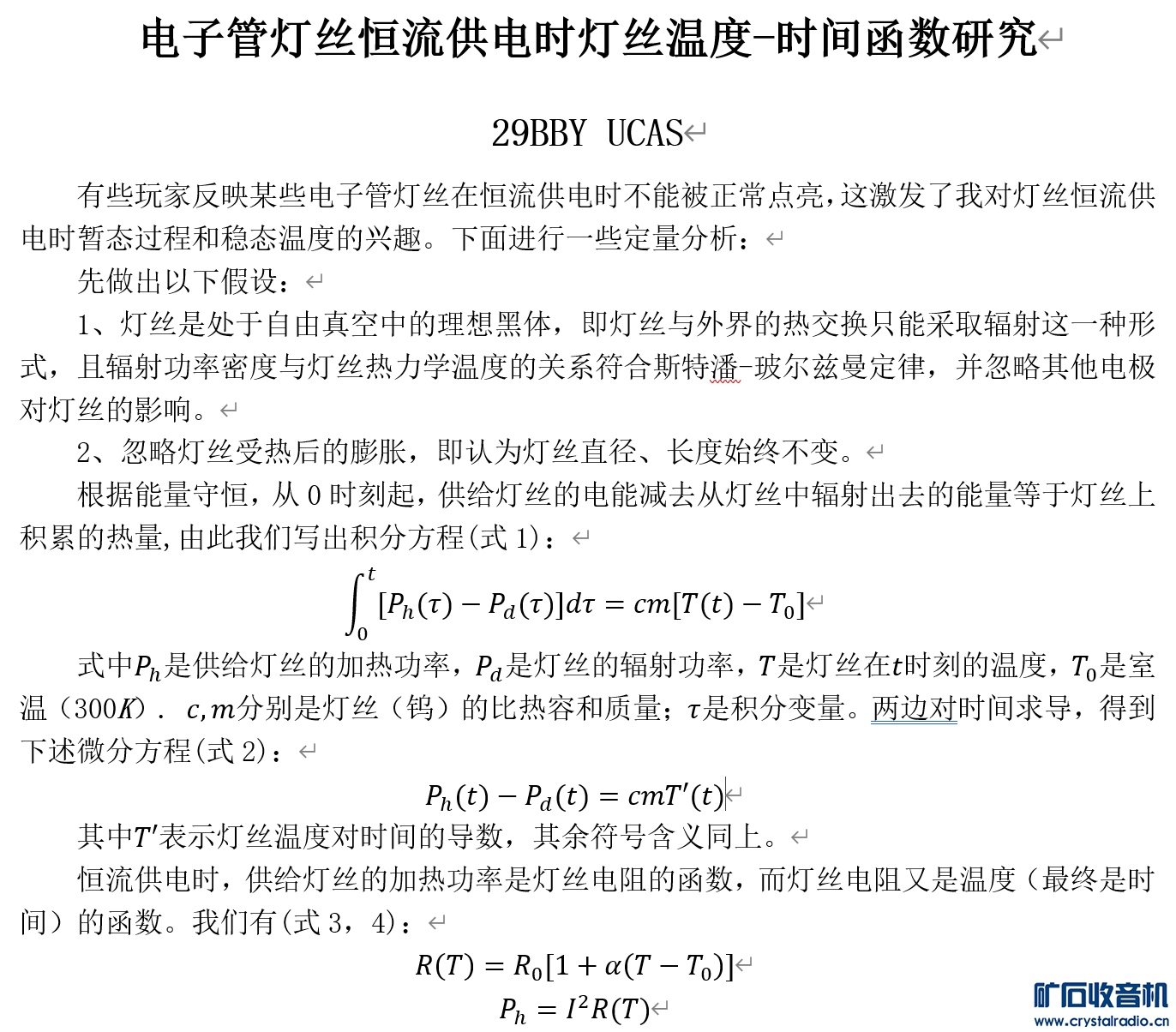

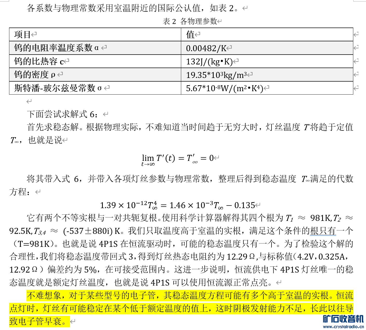

电子管恒流点灯阴极温度研究
发表于 2022-12-30 08:53:03 | 显示全部楼层 |阅读模式
这半年实在是太忙,没有上坛,账号都给我冻结了。现在忙完了,做点理论研究
各位口下留人,喷前 请看这篇帖子:
http://bbs.hifidiy.net/thread-1336632-1-1.html

看了帖子啊,后面有高人都一针见骨的说到点子上了啊,很简单的道理,P=I2(平方)R,电子管灯丝是钨丝,冷热态电阻相差接近10倍了,功率相差也差不多10倍了,怎么红的起来?那个帖子一开始的方向就是错误的,其实就是为了延长电子管灯丝寿命,减少冷启动冲击,正确的方法是软启动,非常简单的东西。

别算了,你这里有BUG。12AX7一类的小管冷态灯丝电阻一般在12欧姆左右,6V管子减半。恒流点灯你算算灯丝能得到多少电压,他得预热多久才能进入正常的工作状态。只有在灯丝预热完毕,管子进入正常工作状态的时候横流点灯才能正常工作。当然,一些电池管是可以直接横流启动的。
