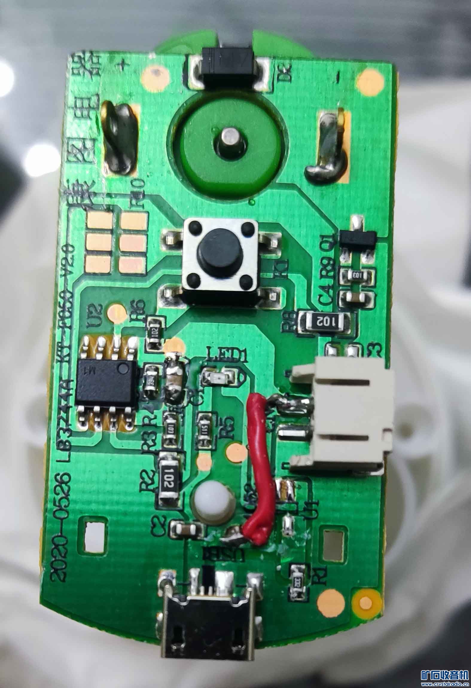

一个桶装水抽水泵,想改来抽油,USB直接供电,但是电路有定时关闭,不懂M1芯片,请教大神们如何取消定时。

逍遥客 发表于 2022-12-28 23:30
除非有原厂资料,否则这样的芯片不好解决,还是从马达控制管入手吧,如果想手动,直接改成点动开关控制马达 ...
找了一下资料,U2应该就是一个循环定时芯片,输出一个高电平给控制管,无解了,看来只能换一个自锁开关让高电平长通。
发表于 2022-12-29 08:59:04 | 显示全部楼层
直接电池接电机上........纯手动
发表于 2022-12-29 09:05:21 | 显示全部楼层
Q1三极管直接给固定电平不就搞定你的需求了吗
 楼主| 发表于 2022-12-29 12:55:30 | 显示全部楼层
是的,只能是换个自锁开关改一下提供固定的电平。
