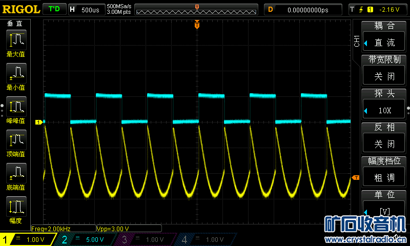

在交流毫欧表电压采样电路末端的积分电路运放OP07坏掉了,积分电路输入信号是1K正弦波通过相敏检波后信号频率倍增为2K(上图黄色信号)通过积分电路变为直流电压信号。更换OP07后调整20毫欧档不归零,其他200Ω/20Ω/2Ω/200mΩ归零一致性比较好,为此又更换一款失调电压更小的OP277G或OPA277,情况好转,调零稳定性更差。

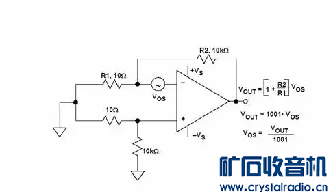

以上更换运放没有测试,都是在X宝购买字体看着有点直白不知道真假,过去也无目的个别做过个别参数测量,手头单运放也不多对OP07/OP277G/OPA277/TL1012/LM318P进行了以运放失调电压测量和个别的1K/10K方波100倍放大信号的检查测量。
运放失调电压测量结果还是相对满意op07管子好像筛选过的一样在典型值和极值间偏上,最好的是op27G.都小于典型值,中间不留的TL1012,离散性有点大。LM318P只有一刻超得多其他都在范围(运放失调电压测量按上图测量10Ω换100Ω,取消10K接地电阻)

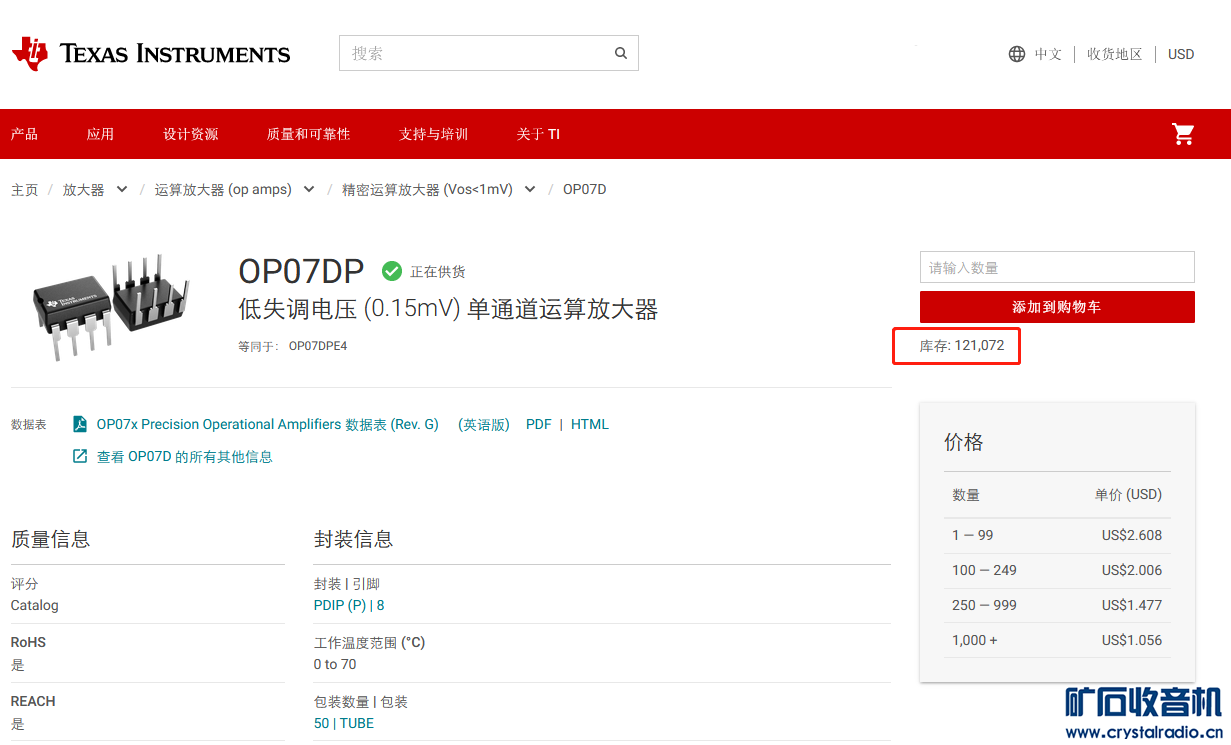

OP07D在TI官网还有新品销售,确实价格贵一些

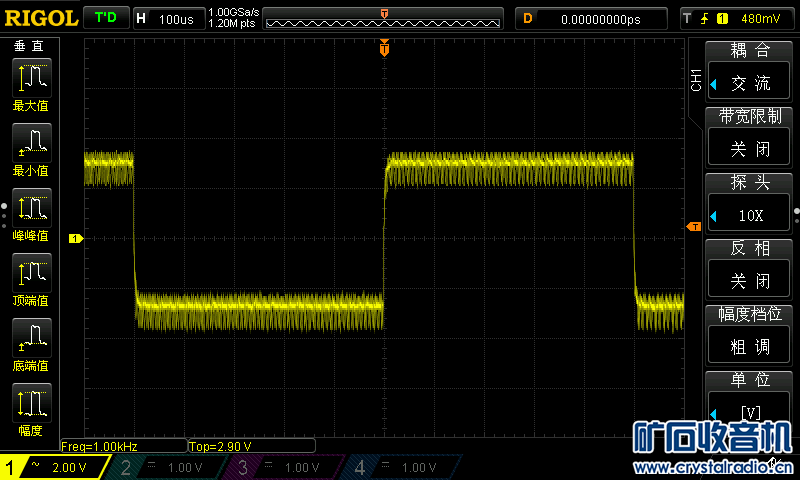

增加去耦电容情况依旧,突然发现信号源1K/10K方波信号输出有50m左右杂波。OP07/TL1012/带宽低杂波被衰减显示输出比较平顺,/OP27G/OPA277带宽宽放大100倍杂波也被放大输出图形明显,和环境干扰没有关系是信号源自身产生的。已经反馈卖家了。
 楼主| 发表于 2022-12-30 15:34:05 | 显示全部楼层
信号源方波运放放大100倍发现59.5K杂波不是50多M
 楼主| 发表于 2022-12-30 17:11:48 | 显示全部楼层
卖家回复了是电源干扰,开关电源无解换线性电源方可,+-14V+5V
