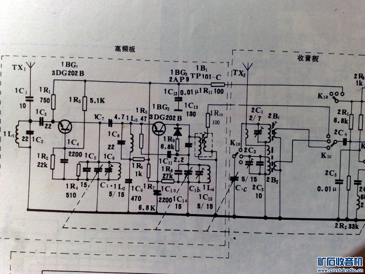

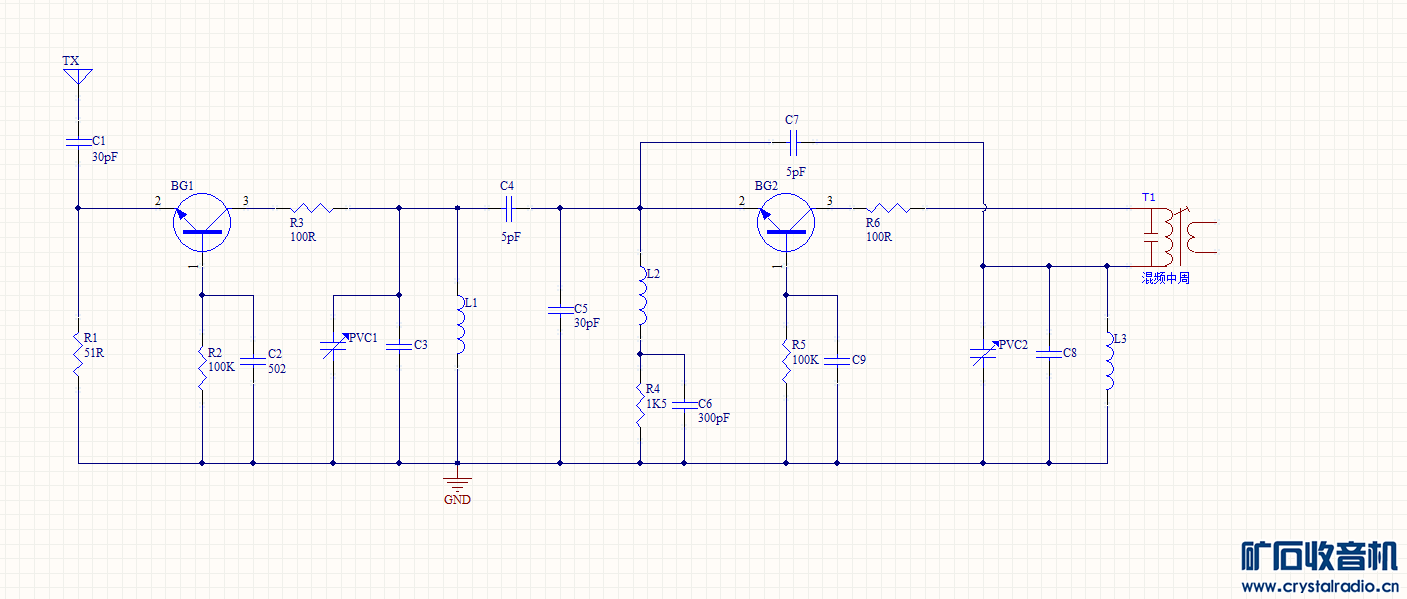

网上看到的图纸,手里有个空气联想利用一下。焊好后本振不能起振。各位老师给分析一下不起振的原因。测的本振三极管的静态电压BE之间2.33V BC0.72V CE3.06V

电路图。。。。。。。。。

三极管没有3DG202 用的9018

我只是猜测的,1R5一般可以不用的,有些串几欧姆的电阻,估计是不是用了47R电阻了,改成4R7电阻,1C11多数用几pF的,是不是用了82pF的,改成8.2pF的

别人的图和你的图参数好像也不同

1L3和1C9构成10.7MHz陷波器,1L3和1C8是并联谐振,用来提升频率的,好像其他收音头上少见到这个1C8,你不妨先参考下面的调试,只要工作点正常,一般都可以的。以前看到的简易调频头,那个1L3阻流圈一般有10多圈,多数是穿到电阻上在焊接,我也不清楚为什么,可能是为了好固定,还是为了提高电感量

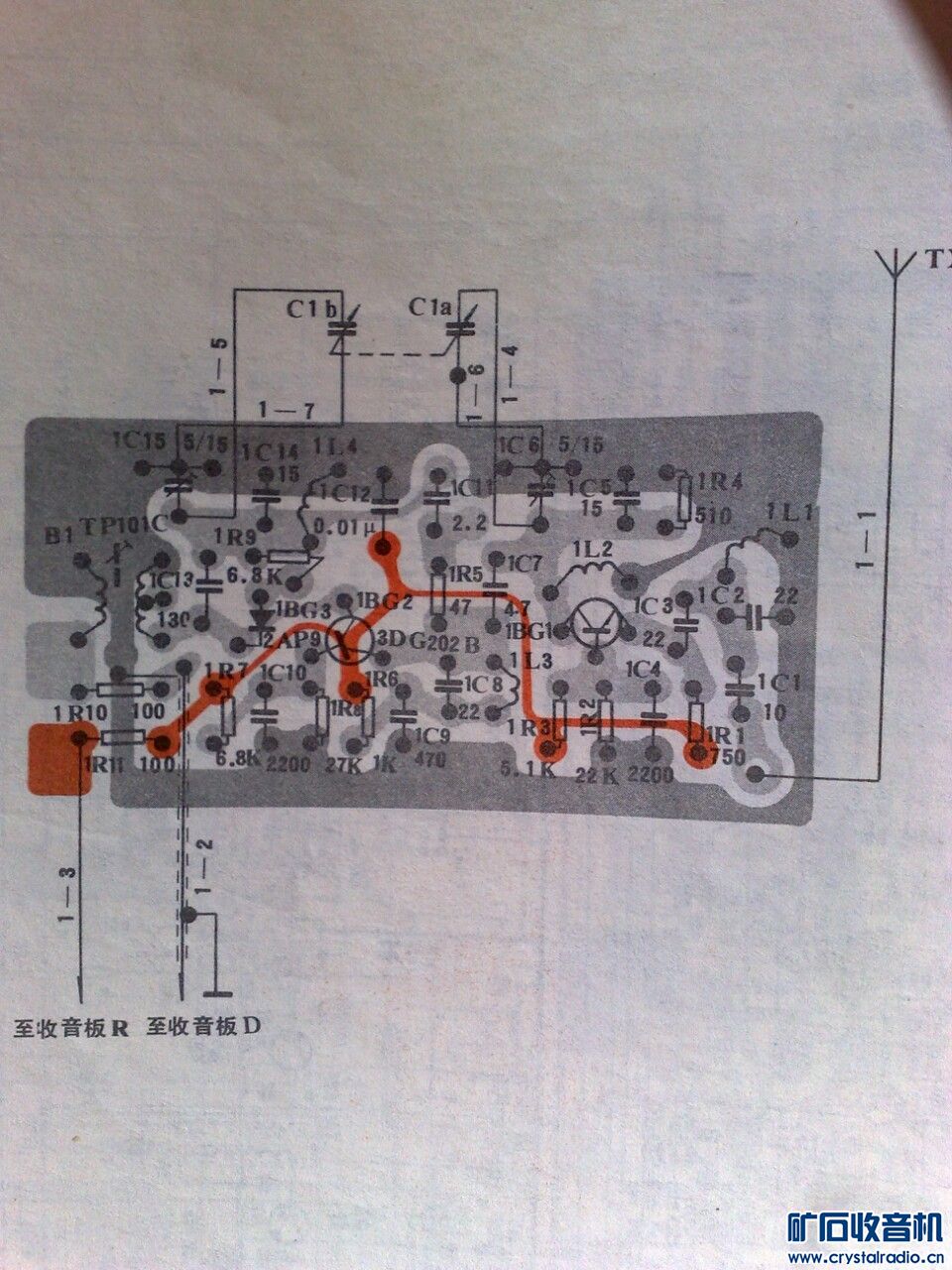

楼主这图我做了很多了就没有不成功的。线圈1l3需要在直径3毫米胎具上绕20圈,且需要直立焊接在电路板上。线圈1l2绕4圈,直径为4毫米,线圈1L4只能绕三圈这是本振线圈。建议高放管c级电流1.3ma,本振管c级电流0.6ma

手上的3V机的调频头,就很简单,不过接收一般般,那个1C8准确说是分压电容,少了可能不行,反馈太强容易变成超再生。

好的 多谢。按您的数据在绕一次,1L3为什么要立着放,是因为横着体积太大放不下 还是有别的说道

1L3在我拆的机器里面都是立式的,有些是套着发射极电阻的,可能是为了省空间,有些没有套电阻安装。我数了一下,大概是20圈,网上买的成品大体相同,这个线圈的圈数估计是最优解。

直立放置是为了减小与其它线圈的互感,这是10.7M限波电感。可以考虑装独立本振的电路(用3个管子),相对于变频的要好查故障。

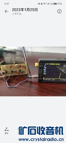

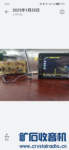

 楼主| 发表于 2023-1-25 09:41:57 来自手机 | 显示全部楼层
枫丹白露 发表于 2022-12-26 11:04
我只是猜测的,1R5一般可以不用的,有些串几欧姆的电阻,估计是不是用了47R电阻了,改成4R7电阻,1C11多数 ...
你说的对,今天有时间又搞了一下,去掉1R5,起振了,高低端覆盖很好
