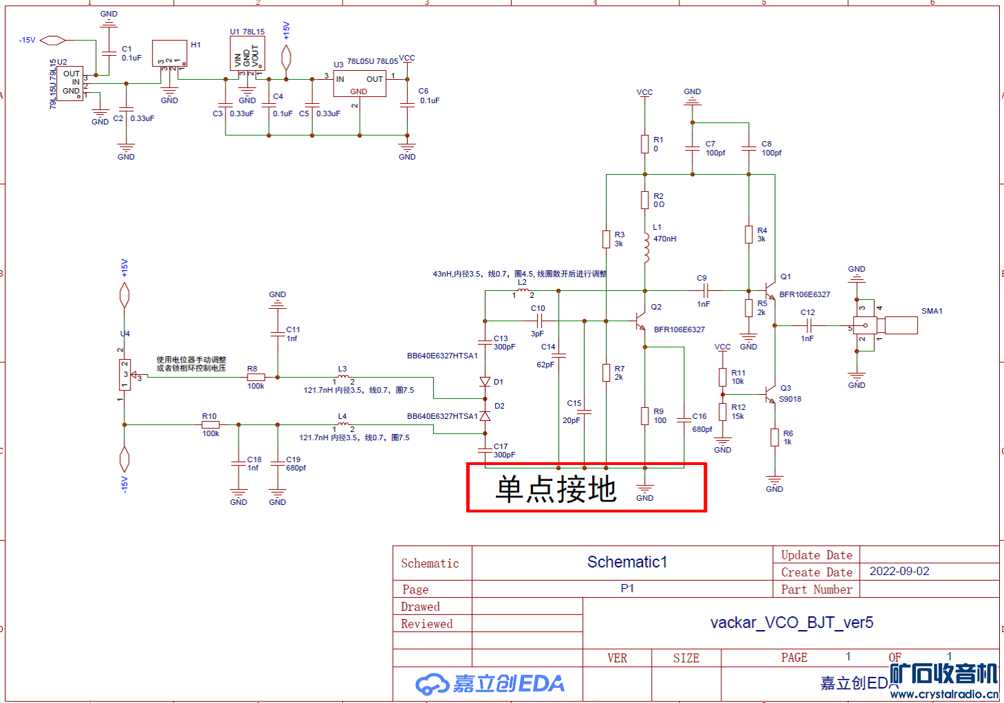

为了做完这个频谱仪,开始制作其中的VCO,150-250MHz第一本振。然而根据上图搭建起来的电路发现怎么调都调不到要求的范围,基本是150-230MHz,而且波形不够纯净,无法形成100MHz的调节范围。最后采用vackar电路作为振荡源,变容二极管调节范围为-15V至+15V。
vackar VCO
vackar VCO
        上述vackar振荡器经过多次修改,最终使调节范围达到130MHz~280MHz,完全满足要求。但调试过程中发现电路漂移严重,严重时候1~2MHz/分钟,作为频率源并不好用。

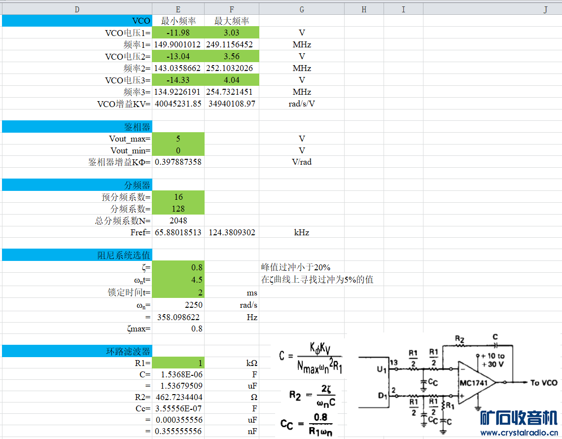

        锁相环最重要的是环路滤波器参数的计算。我这里采用的是MC4044规格书中所述方法进行,并将其做成excel方便计算。VCO的电源-频率关系通过手动调节和记录,如下图所示。红色曲线是多项式拟合结果,便于在excel中插值计算。
VCO电源-频率曲线
VCO电源-频率曲线
        环路滤波器的计算过程可参考MC4044技术规格书。我在excel中的计算过程如下,重点是R2、C、Cc值的计算,R1需首先自行设定。
        由于MC4044规格书中鉴相器+电荷泵的增益是以(2.25V-0.75V)/4pi计算的,这个是用于单端输出的,没法用在我的电路,下图是鉴相器经过电荷泵后PD和PU两个针脚的波形。
MC4044电荷泵输出波形
MC4044电荷泵输出波形
当不使用它的电荷泵时,我采用(5V-0V)/4pi计算鉴相器增益。
环路滤波器RC参数计算
环路滤波器RC参数计算

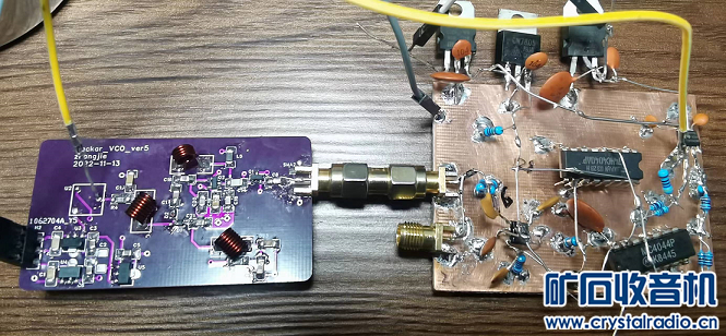

        最终电路如下图所示。
左边VCO,右边锁相环
左边VCO,右边锁相环
        左边为VCO,右边是锁相环控制电路。该电路首次上电就锁定成功。通过改变参考频率,VCO在140MHz-280MHz之间稳定锁定,并且长时运行无漂移。锁相环动态响应也还可以。由于现在阳了 ,处于隔离,没有更多的图可以展示。
        其他的改进并没有多少,VCO的相位噪声比自由振荡时候要好一点,但我也没有详细测试。
