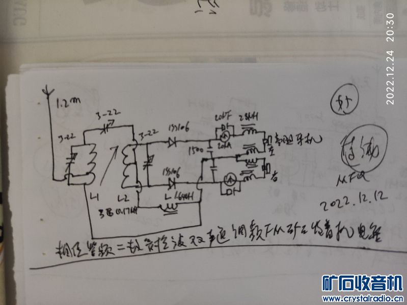

这2天试验了这个  相位鉴频二极管检波双声道调频FM矿石收音机 电路,效果挺好,感兴趣的矿友不妨试验一下一起探讨交流~~
电路原理来自网络
下面是我设计的电路图

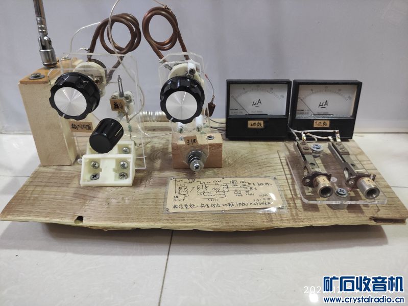

试验的样机,检波二极管是ISS106耳机是高祖耳机,L2可以活动以便调节和L1的距离,改变互感强度。
电感 L是自制的用0.5直径的特氟龙镀银线在2.5毫升的注射器上绕22圈电感1.5uH,
收听感受是 音质不错,灵敏度选择性也好,调台有些麻烦,效果还是不错的,

发表于 2022-12-25 08:38:11 | 显示全部楼层
在甚高频频段直接鉴频是件困难的事,实属不易。

 楼主| 发表于 2022-12-25 09:48:42 | 显示全部楼层
感谢老师的关注加分鼓励
我也是抱着试试看的心态,凭经验这个电路很有可能实现无源接收,琢磨了有很多天,设计方案和选用元器件,结果真的实现了,并且效果还很好。我也有些激动兴奋。

你好,请问一下我做调频矿机为什么声音老是失真很严重。我不知道是机器的问题,还是我这边信号的问题,反正这边信号很强,然后台也很多(有30多个本地台),感觉有些台又混在一起。能指导一下吗?我用的是那种比较经典的电路,做了很多的改进,都没有什么效果。
 楼主| 发表于 2022-12-27 16:44:47 | 显示全部楼层
rdrd8888 发表于 2022-12-27 16:05
你好,请问一下我做调频矿机为什么声音老是失真很严重。我不知道是机器的问题,还是我这边信号的问题,反正 ...
斜率鉴频本身失真就很大。
发表于 2022-12-28 15:57:18 | 显示全部楼层
爱鼓捣无线电 发表于 2022-12-27 16:44
斜率鉴频本身失真就很大。
那哪种电路相对来说失真最小
 楼主| 发表于 2022-12-28 16:41:09 | 显示全部楼层
rdrd8888 发表于 2022-12-28 15:57
那哪种电路相对来说失真最小
双失谐鉴频和本帖,
