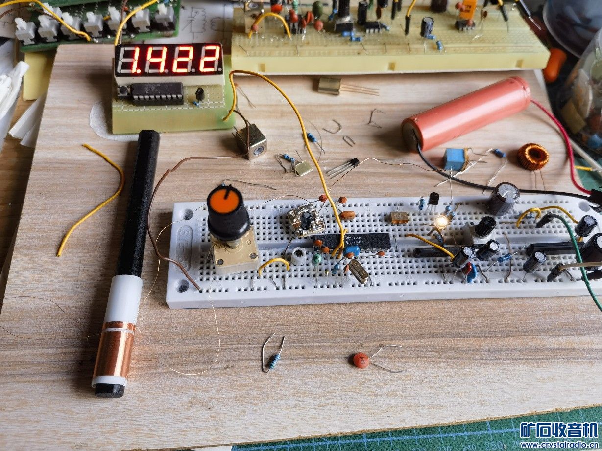

这是一个用MC13135制作的二次变频调幅接收机,前级加了增强型场效应管做高放具有AGC控制,中放使用了一片LA1600,功放用了一片TA7368。该机使用一节锂电。该机灵敏度较高。

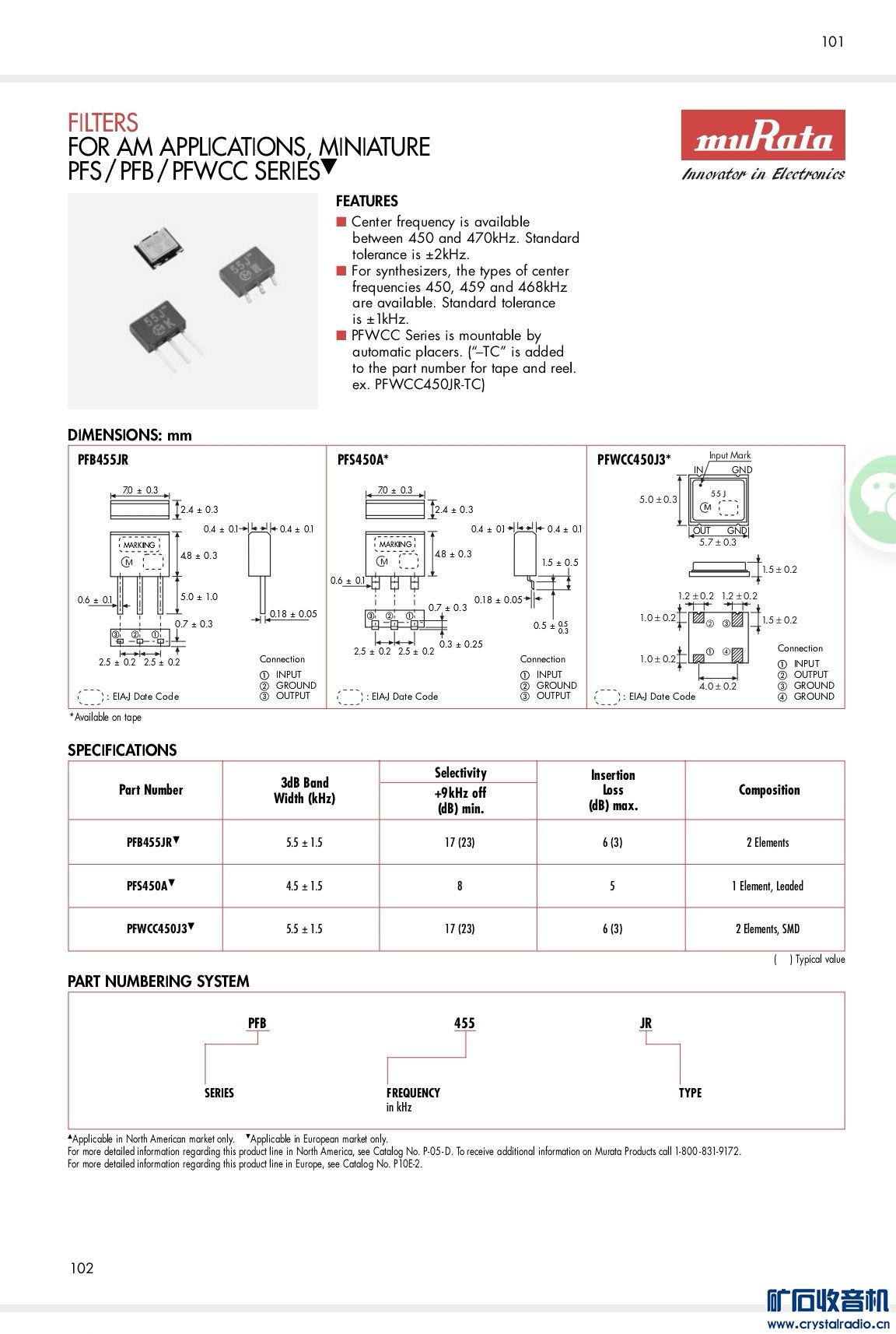

特别好,简单;你用的那个455k滤波器比较特殊,是否可以用LTM455G或455F?如用耗尽型MOS管,那AGC是否难处理?好像MC3362的功能与MC13135差不多。

楼主能否将版倒过来,拍张板背面的照片,老衲想学习一下怎样连接的。

反面粘贴的不能拭掉,拭掉后可能粘不上了。

这种板子叫面包板,边缘有两个横向连通,其他都是纵向联通,可以百度一下便知

LTM455G一样用,这个增强型场效应是AGC控制特性非常好。

谢谢。
老衲还以为背面是管脚和一根一根的红线、绿线、黄线之类的飞线焊接。

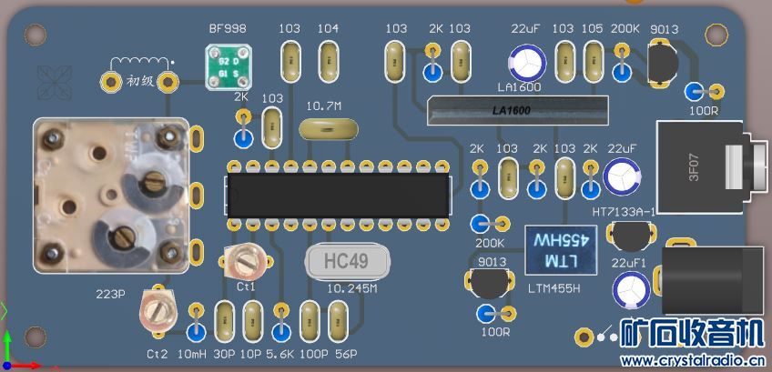

对于后者,虽然10.7MHz比不上DE1103那种50多兆赫兹的高中频,但在中波段抑制镜像的效果应该是不错的,尤其是本设计中的磁棒天线还带有调谐选频功能(能更进一步压制镜像频率所引入的噪声干扰)。
发表于 2022-12-24 07:56:32 | 显示全部楼层
再请教:5,BF1212能不能用BF998代替?管子G1栅直接接磁棒线圈,G2栅接AGC可以吗?
             6,LA1600的AGC脚滤波电容1000uF?资料推荐好像20uF。
             7,双联用223P型可以吗?容量140/60P。
             8,麻烦您量一下10.245晶体两脚间距。
正在画PCB测试板,需要您的大力支持。

1000u忘记改了照1600标准放这个电容,晶体两脚4.88加减0.25,直接5mm也行。BF998的AGC控制范围太小了,而BF1212 AGC控制端对地的话信号将被全部关闭。
