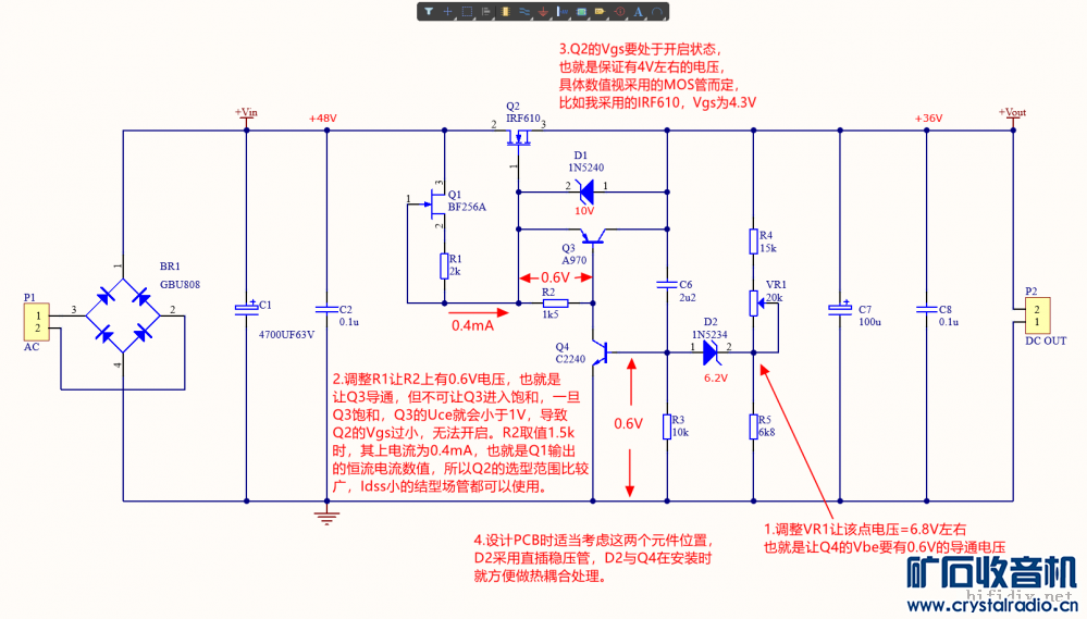

TL431+ 光耦、NMOS 稳压可调电源,输出可调电压范围太窄

电路中,431并没有工作电流的通道,没有足够的工作电流,431不会正常工作。应该从5V电源端,通过一个电阻引 ...

不要用光耦,直接用三极管。

C5太大了,换3300到4700pF试试,另外在431并联电容47微法电容,再就是保证431正常工作条件
发表于 2022-12-22 11:25:31 | 显示全部楼层
bis 发表于 2022-12-21 22:50
楼主的本意是怕50V输入电压打穿耐压只有36V的TL431才想起来用光耦来搬运电平,实际上完全可以不用光耦 ...
431下拉电阻的地接错了,不能稳压。这电路还有其他问题。

不能上调,测一下MOS管质量是否良好。方法,用万用表二极管档,黑表笔接D极,红表笔测S极,应该在0.5多的读数,再把红笔测一下G极,然后红笔再测S极,此时读数应在0.0几,越低越好。

bis 发表于 2022-12-22 18:00
我的电路没问题,是你错了。
第一次听到稳压电路的取样在输入端,而不在输出端。这个用于恒流型负载可能马马虎虎能应付,对于变动型负载就力不从心了。
发表于 2022-12-22 20:03:20 | 显示全部楼层
我的电路没问题,是你错了。
按R1、R2的取值,输入电压大于363V时Q1关断,5-363V时Q1开通。
相当于斩波吧,后果是将C1上的充电电压峰值控制在不超过363V。
至于输出能不能稳压,那要看C1的容量和负载大小。
这玩意只不过多了一个充电峰值控制而已,至于实际表现,与整流、滤波后直接输出没啥大区别,负载重了电压低、波纹大。
严格的说这不是稳压电路,这是个适用于输入电压比输出电压高出一截的整流后直接滤波的电路。

jlfzx 发表于 2022-12-21 15:21
重新调整R2电阻了,谢谢您的资料!
只可以从41V 到 5V,无法从5V调整到41V,为什么呢?
会不会是光耦失控了,光耦的C、E端已经呈软击穿。
