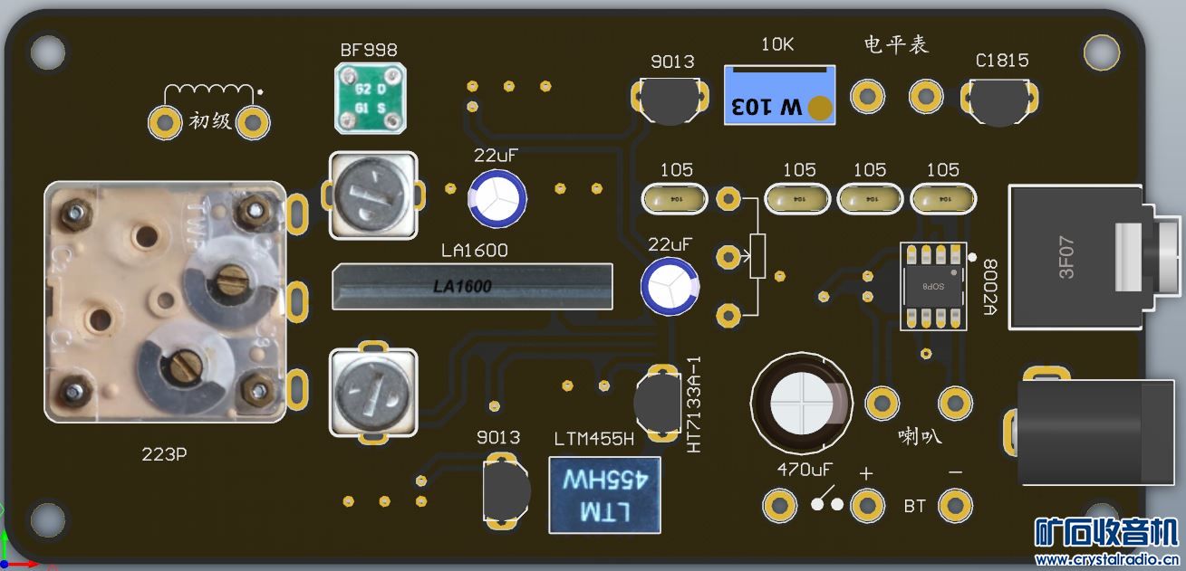

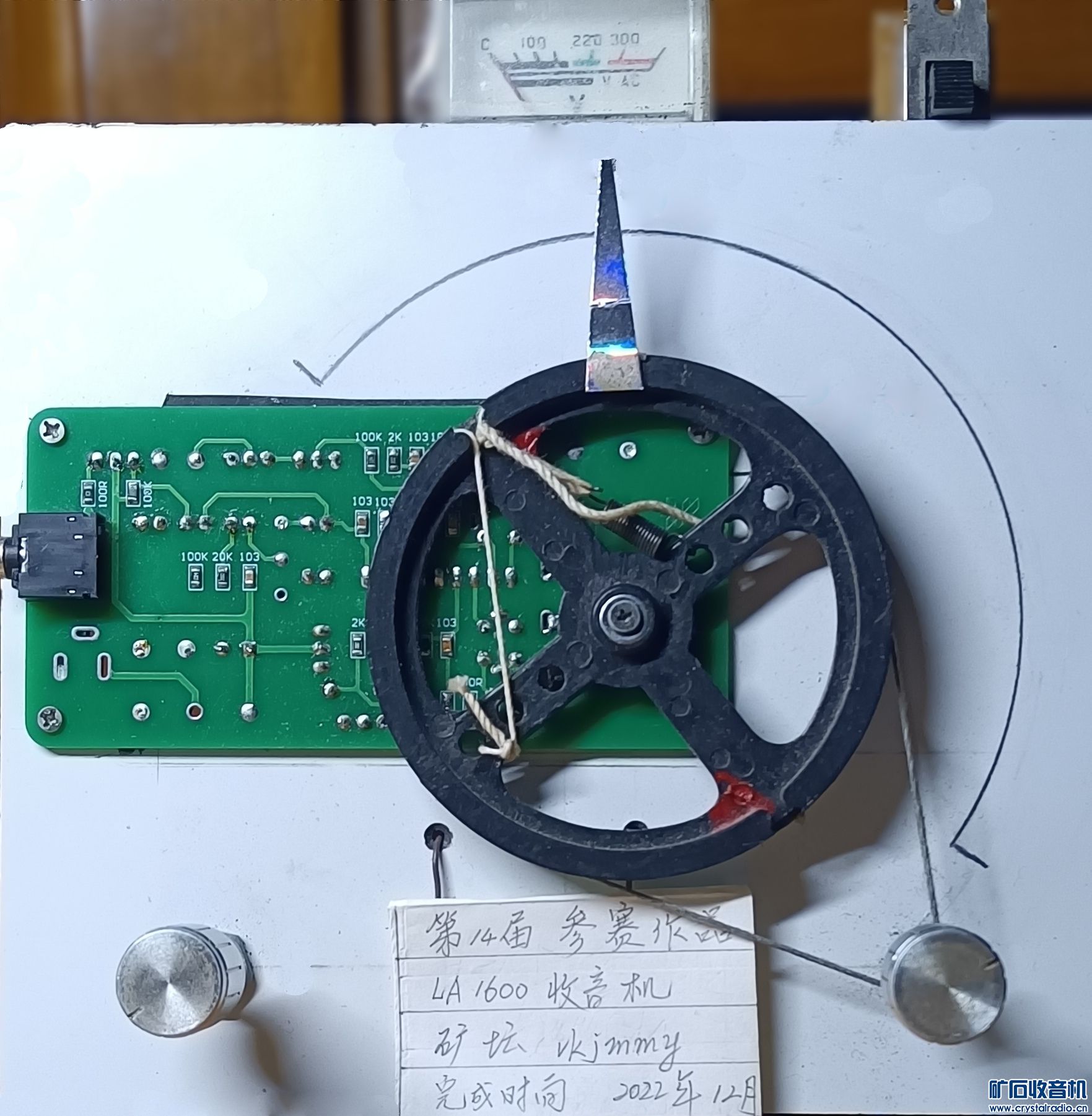

1,背景:自从矿坛朋友挖出LA1600芯片,随即引发一股抢购和改造大饼机热潮,40多年前靠一段铁丝一块矿石玩起收音机的我自然对这个芯片非常重视,找资料,购元件,品滋味,果然感觉效果非凡,试验了经典有中周和免中周电路,试验了LTM455系列滤波器与该芯片的各种搭配组合。为了分享该芯片的效果,批量组织焊接近百套简易套件供矿坛朋友体验试听,并不断向实用化迈进,包括从众多功放电路中最终选择8002A,加装电平表、数码频率显示、天线阻抗匹配电路,电路板布线的反复调整,滤波器频幅特性及中放频幅特性测试。LA1600热潮退去,我的收音机也趋于成熟,值本届大赛之机做一总结。说明:参赛意图是展示电路结构和实际效果,实物仅仅是个框架,没有外壳,后续还有别的想法。为了验证电路的可重复性,另做了一台验证机,实际效果与参赛机基本相同。

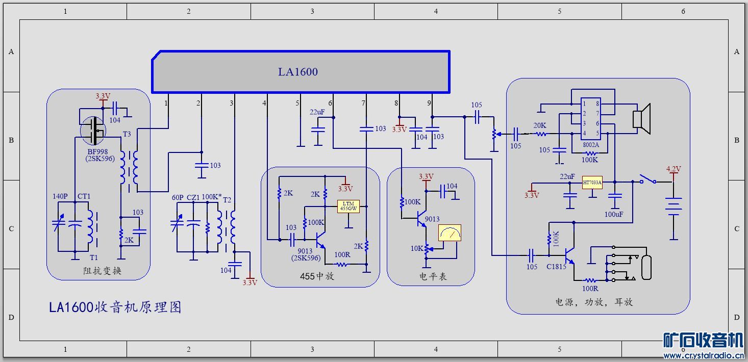

2,电路结构:
   〖天线阻抗变换〗传统磁棒初次级也是阻抗变换,但因变压比降低了芯片输入电压。本电路利用场管高阻抗输入及射级跟随器低阻抗输出特性替代磁棒次级,既解决了阻抗匹配问题也解决了变压比问题,并且射随器输入输出相位相同保证了电路稳定。这一部分与芯片输入端采用传输变压器1:1耦合。场管使用BF998R,也可以使用2SK596使电路简化些,但增益稍低。
   〖中放电路〗该部分特点是免中周,免调试和较为理想的选择性。9013弥补阻容耦合及滤波器带来的增益损失,LTM455(G或H系列)获得较为理想的中频特性。
   〖电平表电路〗利用收藏的古老电源插板上的电压表头为收音机添加了电平表,电路平淡无奇,但实用效果不可小视,选台时表针的摆动让收音机显得更加灵动,比发光管效果好得多。
   〖电源及音频输出〗现如今锂电随处可得,当然是收音机供电不二之选。前级稳压使用了超低压差稳压管HT7133A-1,当供电电压降至3.6伏时仍能提供稳定的3.3伏电压。C1815接成射随器做为耳机推动,原汁原味体验LA1600芯片优秀音质,8002A推动喇叭获得足够音量。

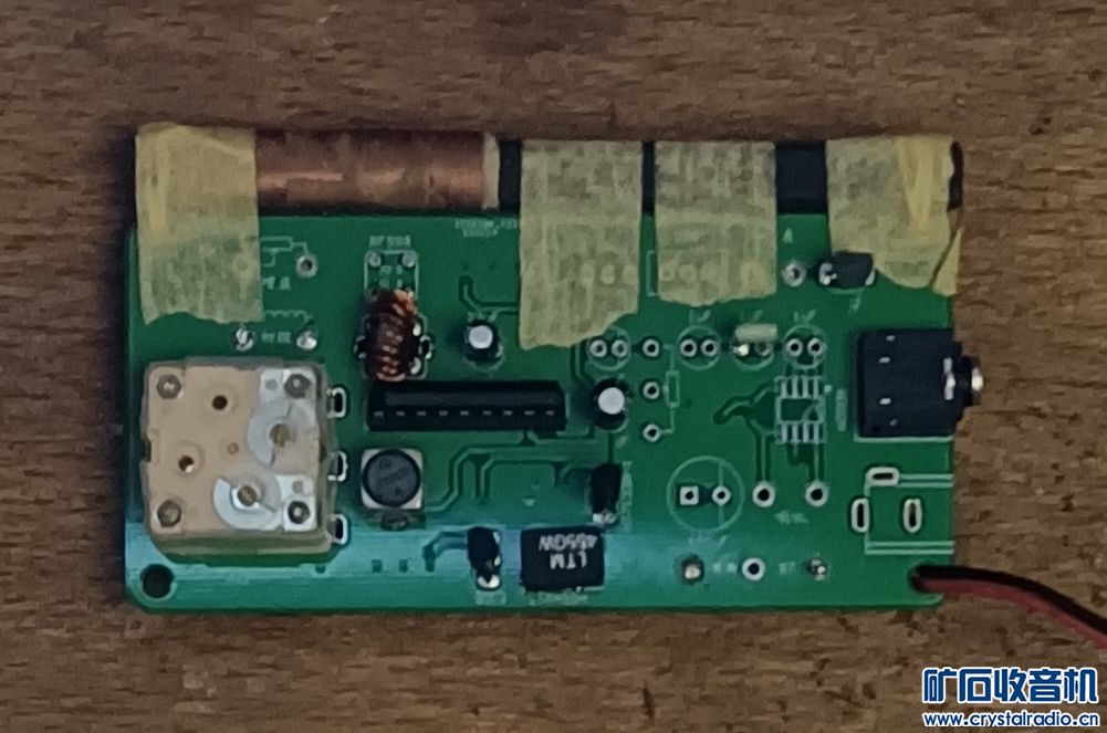

3,制作要点:通过这两年矿坛朋友对LA1600芯片为核心的收音机制作、摩改都有了深刻的认识、理解和创新,个人从近百套的体验板制作到逐渐完善为如今的参赛作品,也积累了一些经验和教训,在此做个总结。
   〖高放和中放管〗电路图中高放和中放管用括弧标注了2SK596,目的在于当你的磁棒及线圈做的足够豪华,灵敏度足够的情况下,可以使用2SK596代替原管并简化电路,参赛机只使用了一根11厘米的磁棒和0.5单股漆包线绕制的线圈,为了保证增益使用了BF998和9013。

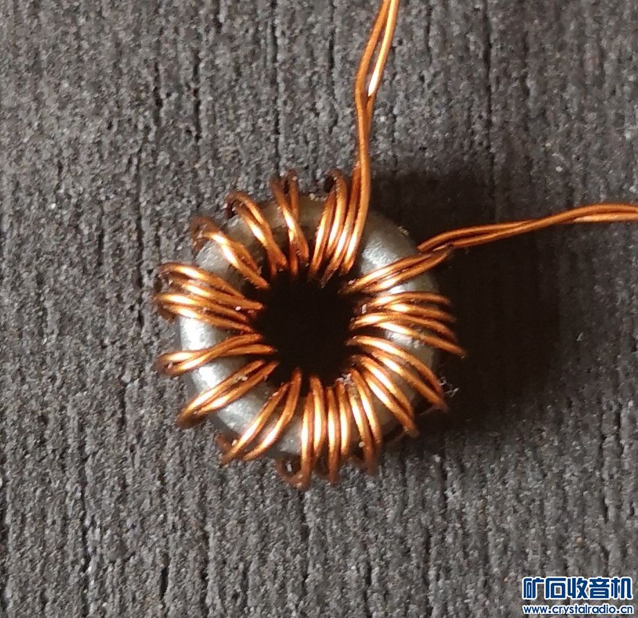

   〖传输变压器制作〗磁芯为节能灯上的小磁环,0.5漆包线双股绞合绕10-20圈。需要注意的是小磁环如果有尖锐的棱角要打磨光滑防止划伤漆包线(有教训:网友制作的机器不正常就是此原因)。

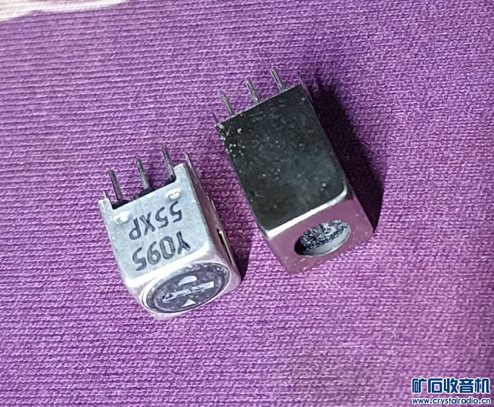

   〖本振线圈制作〗我做的机器都是米兹米超声波中周改制,优点是体积小磁芯大易操作,先绕次级9匝,再绕初级90匝,初级接地端先绕。也可用成品LTF-1-1。本振幅度控制:示波器接芯片3脚,波形幅度在300-600mVpp为宜,由初级线圈并联的电阻调整。

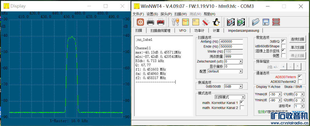

   〖关于中频滤波器〗感谢矿坛朋友恰逢其时推介LTM455系列滤波器,这是做好这款收音机关键之一,它近乎理想的特性曲线把业余收音机的选择性提高到了巅峰。从原理上看,这个滤波器可以放在中放管之前之后或前后都用,个人反复试验对比,觉得还是用一只放在中放管之后就好,滤波器的滤波作用有效抑制了中放管所带来的底噪。
   〖关于供电〗从原理图上看,本振线圈、高放、中放、芯片、电平表都连接3.3V稳压输出,但是这几路(特别是本振线圈)不能混合,要分别走线再接3.3V稳压输出,否则本振会干扰中放造成啸叫。
   〖关于双联〗新购的223P型双联,在用料上有一个严重错误,就是动片轴与上盖接地片之间放置了两片铝制垫片,使用不消几天就会出现接触不良,铝垫片磨损发黑。解决办法就是用薄不锈钢片代替,详情移步http://www.crystalradio.cn/forum ... ead&tid=1975111
   〖关于调谐减速机构〗有人抱怨223P型双联频率线性太差,高端电台拥挤。的确如此,如果直接手调,频率高端的电台会一晃而过,要发挥这款收音机的性能,必须给双联配备减速机构,并尽量加大变速比。
   〖关于IC芯片〗LA1600芯片盛行之时也有矿友提供了另外几款收音机芯片,LA1260、LA1247、TEA5551等,本人也做了初步试验,综合试用结果和各方面因素考量,还是觉得LA1600适合业余制作收音机,其它芯片,可能自己功力不够没有发挥出应有的效能;同样,功放芯片也试验了几款,最终8002A成为首选,外围简单,性能稳定,声音响亮,既可OTL,又可BTL。
   〖关于LA1600芯片1脚串接电阻〗应用资料在芯片1脚串接了500Ω左右的电阻,经过反复试验没发现有何功用(没有专业的检测设备),不知是否有朋友确切的发现了它的功效,请不吝赐教。
   〖关于灵敏度〗灵敏度定量考量是个复杂问题,个人非无线电专业,繁杂计算一窍不通,好在LA1600芯片6脚是AGC滤波脚,该脚电压与接收灵敏度呈正相关,因此用6脚电压考量收音机灵敏度客观公正。以本机为例,中等强度的电台,6脚电压可达到1伏左右,如果磁棒采用标准初次级形式,6脚电压为0.8伏左右。实用效果看,后者已满足一般要求,电台应收尽收,环境噪音不明显,但确有坛友反映的强弱台音量相差较大问题;前者强弱台音量问题明显改善,但环境噪音也明显增加。现在电磁环境差,灵敏度高的收音机确实有这个烦恼,远离用电环境可以明显改善。另外一提,灵敏度高些的收音机,对跟踪的调整不再那么苛刻。
   〖视频展示〗要在室内录制一段视频太难了,一是室内有屏蔽作用,降低了电台效果,反而电气运行增加了环境干扰,凌晨4、5点爬起来录制,干扰小些但好多台还没开播,只能听个大概意思。
视频https://v.youku.com/v_show/id_XN ... A&playMode=pugv

发表于 2023-10-17 11:08:28 | 显示全部楼层

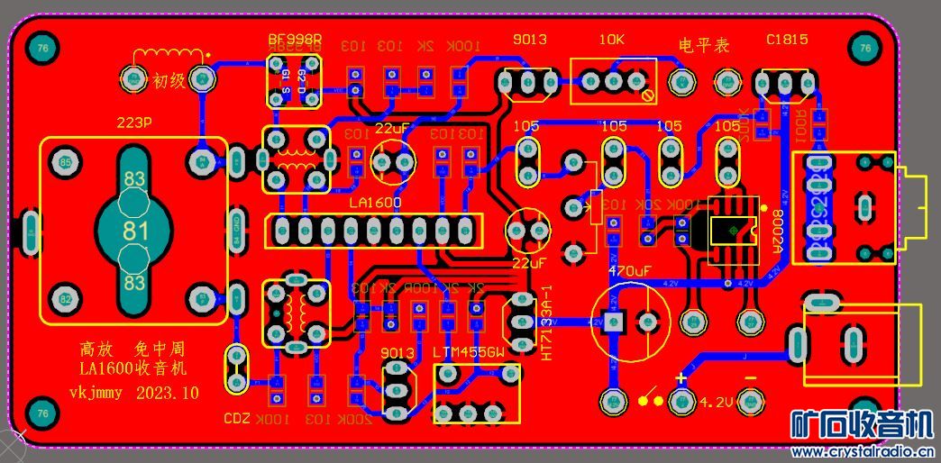

1600真是中波的天花板,我也装过这机,但是没有前增益部分。能否分享一下电路板,自己不会用layout6.0设计。
 楼主| 发表于 2023-10-18 08:32:48 | 显示全部楼层
应求发最终版高放免中周LA1600收音机PCB文件,软件版本AD17,因文件较大,分成4个压缩包。
