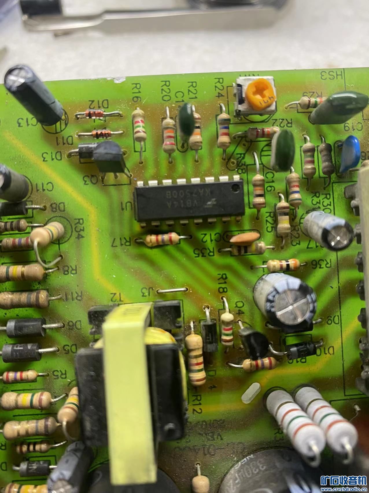

KA7500B 的24V开关电源输出只有10V
发表于 2022-12-20 21:32:00 | 显示全部楼层 |阅读模式
请教各位老师。这个24V开关电源 的KA7500B 12脚供电只有3点几V。 目前电源输出 1组 10 V ,2组10V,3组9点几V 。
补充内容 (2022-12-21 21:46):
谢谢各位老师的指点。更换图上C9电容后故障消失, 各路输出正常了。非常感谢大家的耐心指点。
发表于 2022-12-21 06:11:47 | 显示全部楼层
这个电源是靠自由振荡给7500提供电源再进入被动工作模式的,KA7500电压不够说明自由振荡幅度太低,这时重点检查2个滤波电容是否完好(如果有一个失容造成中点电压偏移就会出现这个故障,再就是检查两个电源管基极的启动电阻是否变值,两个小电容是否失效,都没问题试换一下开关管
发表于 2022-12-21 09:34:53 | 显示全部楼层
不管有没有可能,先看看可调电阻是不是正常
发表于 2022-12-21 14:58:34 来自手机 | 显示全部楼层
起动电容!几个小电容换了
 楼主| 发表于 2022-12-21 16:52:09 | 显示全部楼层
qd470741547 发表于 2022-12-21 06:11
这个电源是靠自由振荡给7500提供电源再进入被动工作模式的,KA7500电压不够说明自由振荡幅度太低,这时重点 ...
谢谢老师指点,目前监测到通电以后电压在10V左右 会慢慢的往上长,测试过10来分钟会涨到11点几V 。
 楼主| 发表于 2022-12-21 16:52:33 | 显示全部楼层
谢谢可调电阻测试过了。
发表于 2022-12-21 16:57:53 | 显示全部楼层
换一下与12脚相连的电解电容试试。
发表于 2022-12-21 18:34:21 来自手机 | 显示全部楼层
电容容量偏低了。
 楼主| 发表于 2022-12-21 21:42:53 | 显示全部楼层
汪洋中的船 发表于 2022-12-21 16:57
换一下与12脚相连的电解电容试试。
感谢老师指点。刚刚修复,确实是12脚上面的一个50V 22uf电容故障导致的。更换后各路输出正常了。十分感谢!
 楼主| 发表于 2022-12-21 21:43:54 | 显示全部楼层
358130278 发表于 2022-12-21 18:34
电容容量偏低了。
嗯嗯 ,这种小电容外观没法查看。更换芯片12脚上面的一个电容后故障消失。
发表于 2022-12-22 08:37:11 | 显示全部楼层
如果有薛老师的电容ESR表,忙扫一遍,快速解决问题
