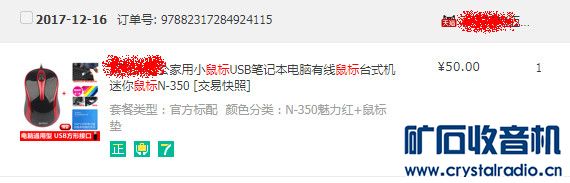

发表于 2022-12-29 12:00:47 | 显示全部楼层
我也是觉得要买名牌鼠标,以前用10多元一个的,一年不到开关就不行了。后来买“X飞燕”,50元一个,每天用几个小时,5年了都没有出现任何问题。 快照1.jpg
 楼主| 发表于 2022-12-29 12:12:38 | 显示全部楼层
ztzp 发表于 2022-12-29 12:00
我也是觉得要买名牌鼠标,以前用10多元一个的,一年不到开关就不行了。后来买“X飞燕”,50元一个,每天用 ...
我买的也不是很便宜的,也是用得几年的。
