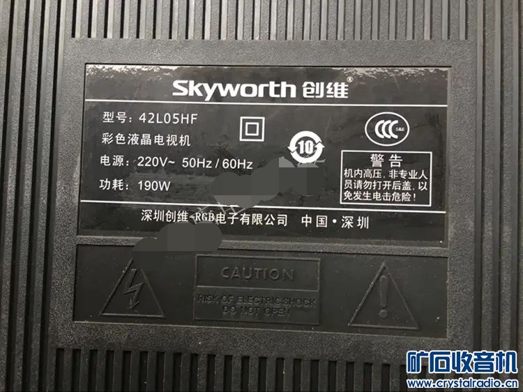

如题请教:家里一台创维42L05HF,老电视,LCD背光灯管的。屏幕磕碰坏了。想找机会找二手机器拆块屏,它跟同系列的类似的哪些型号的电视屏幕通用啊?谢谢。

发表于 2022-12-20 16:21:22 | 显示全部楼层
要拆机拍同型号的屏幕.同型号的电视机可能用了不同的屏幕.

发表于 2022-12-27 20:26:25 | 显示全部楼层
我以前也跟你一样不懂,后来多查资料懂了就很简单,只要屏的分辨律,线的对数,电压一样,任何品牌都可以用。

发表于 2022-12-28 16:44:30 | 显示全部楼层
rzzjw 发表于 2022-12-28 07:51
对呀,我就是想问问,这个电视的液晶屏,能用哪些电视的代用
能麻烦您给研究研究吗?
屏上面有屏的型号,百度一下就有屏的详细资料,虽然有几十项参数,我们只看{分辨律,信号线对数,电压}一样的就可以直接用
