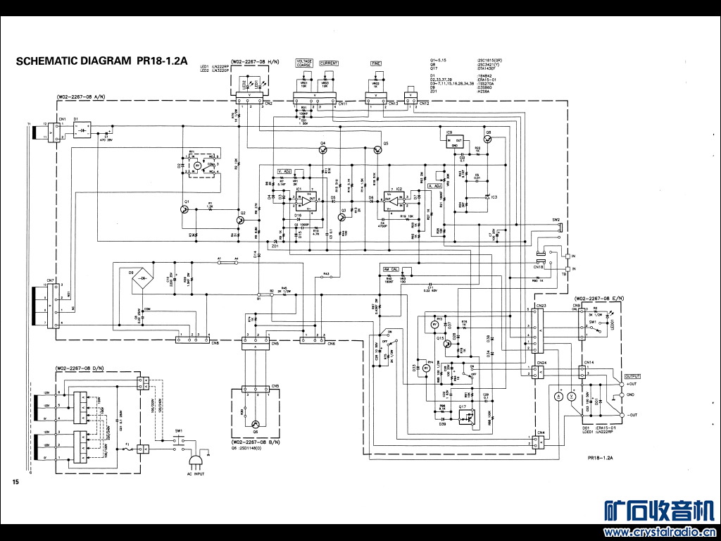

KENDWOOD PR36-3A 电源电压,调到18V就调不上去了,检查继电器都是好的,相关联的二、三管初步检查都没坏,两个运放7c151c也是正常的。求助帮我看看,谢谢!
 楼主| 发表于 2022-12-20 12:07:59 | 显示全部楼层
是二、三极管都没见异常。供电的HA178L12(类似78L12)和upc 1093(类似TL431)也正常。

查这部分
发表于 2022-12-20 14:43:23 | 显示全部楼层
检查板子上电阻,看看颜色不对的焊下测量下。
发表于 2022-12-20 14:46:20 | 显示全部楼层
查这部分
能不能给张大图。我的18-1.2的继电器控制有问题,烧了还几个电阻,想看看。谢谢

谢谢指导!还是您经验丰富。刚开始我的思路也是对的,既然电压转换不上去,就从转换继电器控制电路开始查起,因为没电路图,当时也查到Q2的C极为负电压-5.5V,有点不正常,但是没有认真去分析电路,觉得Q1 BE没导通截止,就去查后面的电路了,走了弯路。最后经查,R2(12K)上拉电阻开路了)再次感谢!

18-1.2
万分感谢。分辨率好像还是上张高,看不清
发表于 2022-12-20 18:46:13 | 显示全部楼层
我现在一直搞不懂为什么用2个继电器,这个上电如果开关按下去的话继电器还是吸合状态的,这个加继电器有什么意思,不去直接加开关
