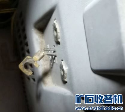

搞了台古董级黑白电视,想把数字信号转成模拟信号接到电视上看看啥效果,纯粹就是玩。
电视后面天线接口如图,有两个固定的孔,然后伸出来一根线带个插片。看样子是接300欧的扁平馈线,不过这里有3个接头,该怎么接呢?
这玩意能否加个同轴的射频接头呢?这样可以把转换后的信号通过同轴线输进去。
发表于 2022-12-20 14:11:41 | 显示全部楼层
拆开机壳看看就明白了 无论是黑白的电视机还是彩色的电视机其高频头的输入端 阻抗都是75欧姆的 300欧姆的输入阻抗是为了匹配折合振子天线而设置的。。。。。。

发表于 2022-12-20 12:21:47 来自手机 | 显示全部楼层
露出的线是室内天线,接室外天线时从背面螺垫上拧下
发表于 2022-12-20 12:45:13 | 显示全部楼层
露出的线是拉杆天线用的。

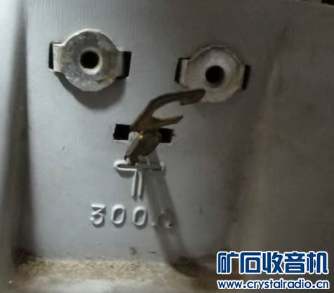

发表于 2022-12-20 15:43:58 | 显示全部楼层
两个小铜插,分别用螺丝拧在两个螺丝座上,外接的300欧姆馈线,也是分别各接一边即可

发表于 2022-12-20 16:49:20 | 显示全部楼层
你这个回答最准确
发表于 2022-12-20 21:12:36 来自手机 | 显示全部楼层
以前国产的黑白电视机,VHF高频头都是75Ω不平衡输入,UHF高频头都是300Ω平衡输入。电视机后面的天线连接,有用75Ω同轴插座的,养有用300Ω平衡的,但实际上,300Ω平衡输入的电视机内部连接VHF的通常是300/75阻抗变换器,连接UHF高频头是直通,75Ω同轴插座输入的连接VHF高频头是直通,连接UHF高频头养是直通,因为磁芯阻抗变换对UHF频段损耗太大。有些电视机天线只有300Ω平衡输入,但与75Ω不平衡天线(或其它信号源)连接之后同样可以收看,额外增加75/300阻抗变换器没有必要,也不会改善接收效果。
