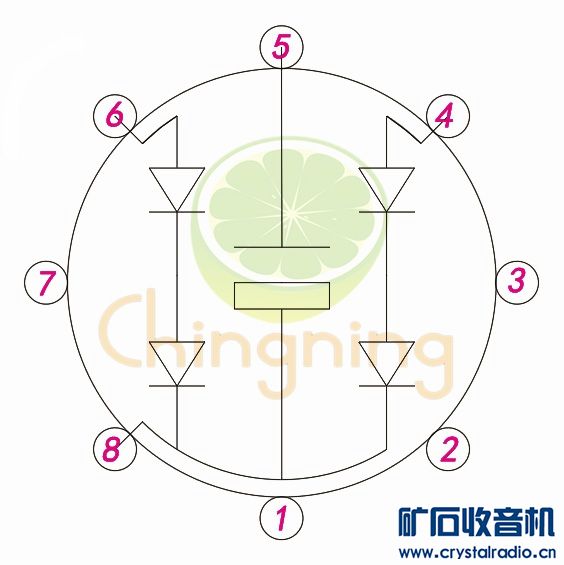

5Z3P价格贵得离谱,买只这个来代用

大舌头2021 发表于 2022-12-20 13:41
5Z3P最大屏极反峰压 1550v,也就是全波整流能承受最高2x550v的有效值,而1N4007最高反向电压只有1000v。
1N4007很便宜的,几分钱,每个支路多窜几个没有问题,其中有短路了,其他的也会工作没影响,我的小胆机,全波整流,每路3只二级管。

这个是电容还是啥
 楼主| 发表于 2022-12-20 11:22:47 | 显示全部楼层
world_all 发表于 2022-12-20 11:20
这个是电容还是啥
是电容,管座里还有4只快恢复二极管,每臂两只。
 楼主| 发表于 2022-12-20 11:24:14 | 显示全部楼层
有兴趣的自己去DIY吧
发表于 2022-12-20 11:28:21 | 显示全部楼层
刚刚的,270微法的电容毫无压力,用5Z3P估计都打火了,还省下灯丝的15W电力。

整流管完全可以使用二极管代替,又不影响声音,如果为了延时,就买个时间继电器,时间还可调,何苦花钱买电子整流管啊
发表于 2022-12-20 12:41:51 | 显示全部楼层
ba8at 发表于 2022-12-20 11:24
有兴趣的自己去DIY吧
我愚昧。请问串联二极管的好处是什么?
 楼主| 发表于 2022-12-20 13:08:26 | 显示全部楼层
你是指每一臂两只二极管串联对吧?就是为了提高反向耐压防止反向击穿。
