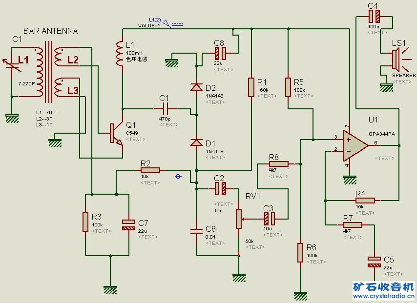

最近做了一个收音机,灵敏度,选择性和音质都比较好。
为了增强选择性,L2只用3圈,减少对输入回路信号的“夺取”,Q1用"beta"为600 的管子,保证鸡鸡有足够的灵敏度。高频厄流圈是大家意想不到的,用100mH的色环电感。保证高频信号不会泄漏。实验证明,100mH 和3mH 的音色是不一样的。D1和D2没有用1N60, 而是用普通的 1N4148, 本人用了“微导通”的方法,让检波二极管处于线性范围。所有有极性电容都用钽电容,保证了音色。至于低频放大,采用了性能较好的 opa344, 电源2.5V上即可工作,该运放是场效应管输入,音色可以与电子管媲美,用于带动普通低阻耳机,久听不厌。

 楼主| 发表于 2011-8-8 17:43:51 | 显示全部楼层
用100mH的电感低音要好,播音乐时可听到明显的鼓声。
