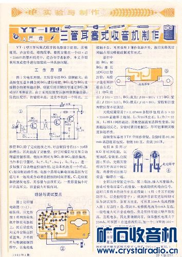

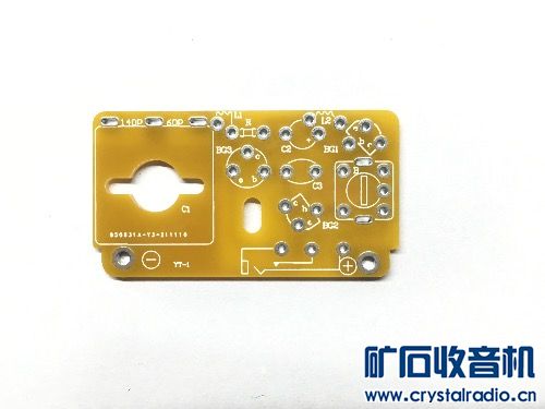

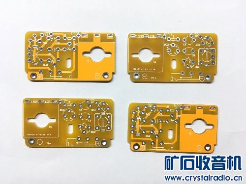

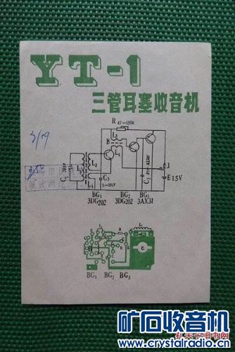

抄了块电路板,源于82年杂志,型号YT-1
  YT-1型三管机,八十年代很多三管机采用类似电路,上海牌三管机也是彩用此电路
6
发表于 2022-12-19 15:04:55 | 显示全部楼层
这焊盘太大了吧

我觉得第一级三极管工作在检波及再生放大状态,所以B应该采用低频变压器,

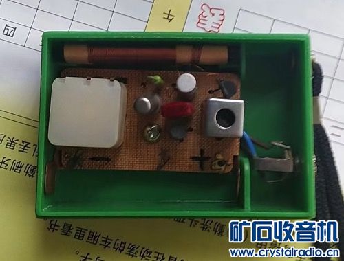

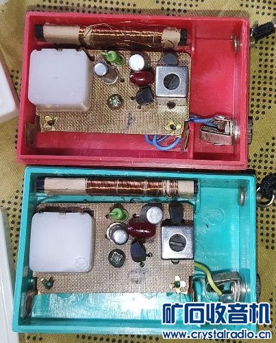

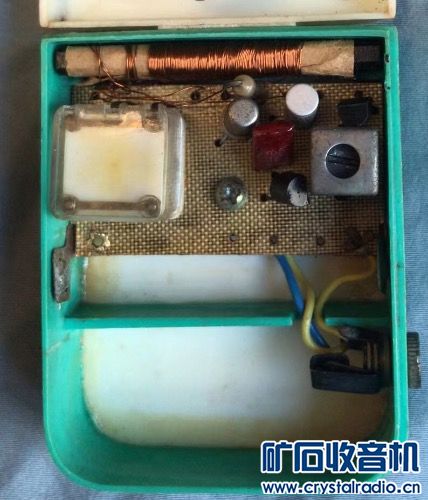

这个很经典也很好玩。这机子原装成品我有三台就是外壳不一样。机芯都是一样的。灵敏度挺高的声音也很响。但要能做外壳还是想买几台套件玩玩。这玩意做起来特简单成功率高一装就响。就是壳……
