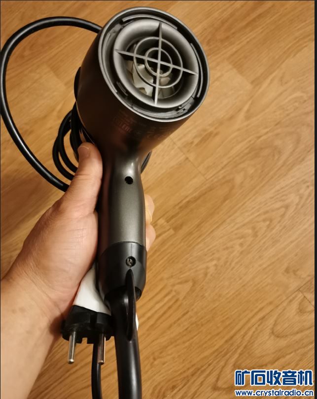

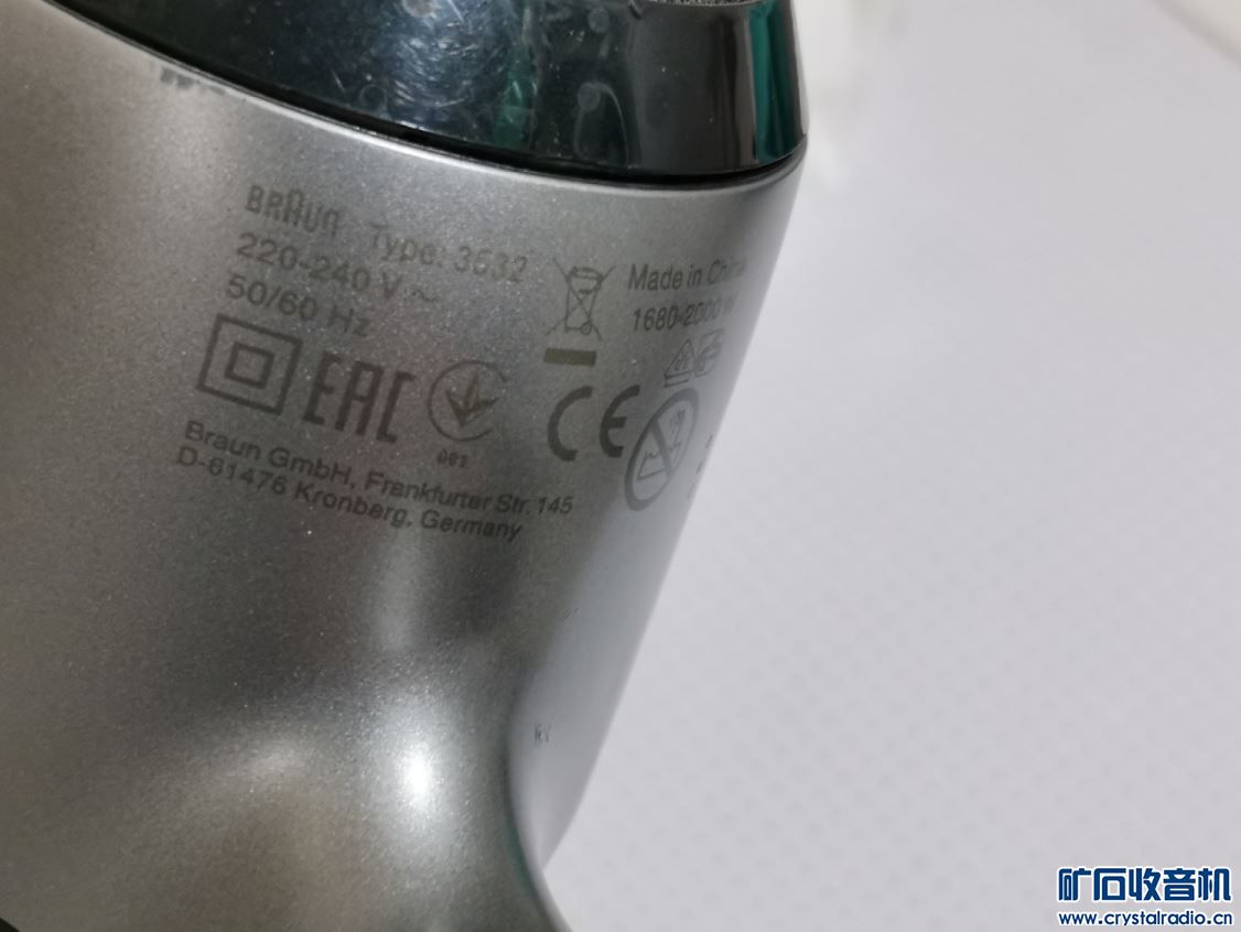

求助:
博朗7系电吹风机 type:3532 怎样拆开外壳.手柄上的两颗螺丝拆掉后,还是打不开。
     谢谢!

 楼主| 发表于 2022-12-18 22:56:11 | 显示全部楼层
兄长们好!谢谢!这几个方法我都试过了。没戏!好像在还有一颗罗丝,找不到?!
继续求助!

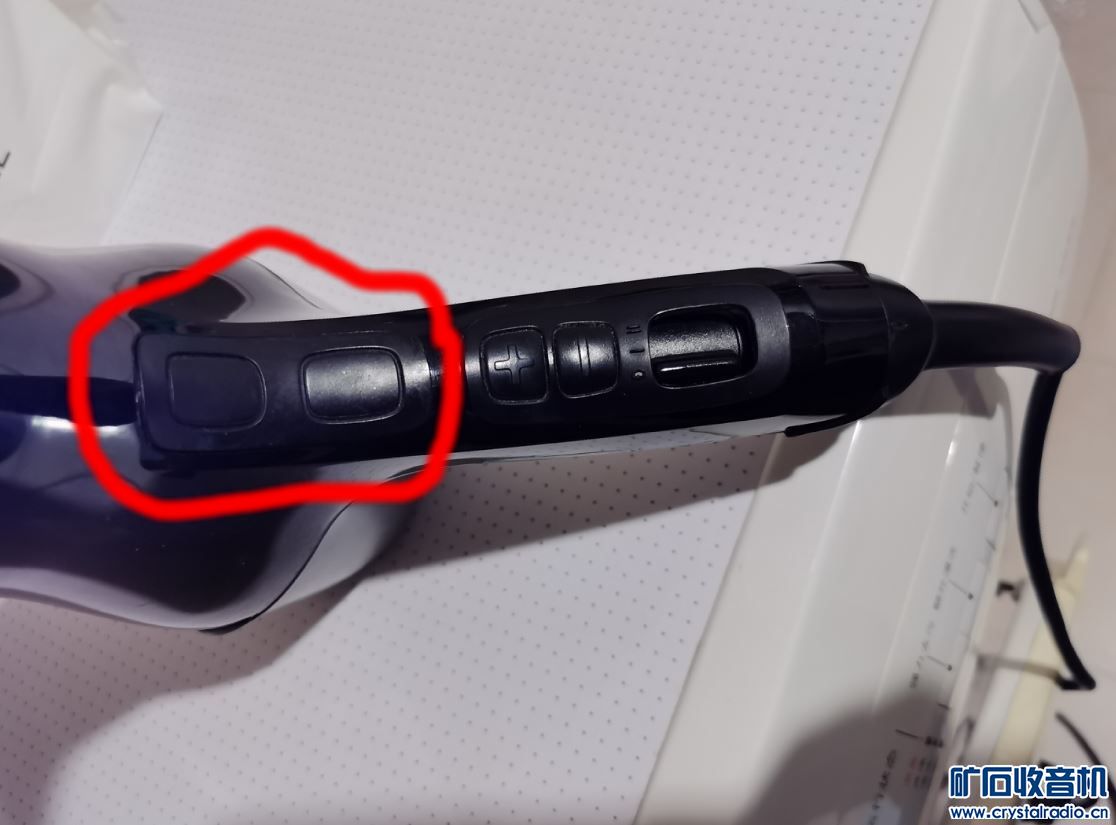

 楼主| 发表于 2023-1-11 10:31:07 | 显示全部楼层
贺祖清 发表于 2022-12-30 16:47
中间塑料外壳处有颗螺钉,需打开外面的软塑胶装饰块。
兄好!
是这个开关下面吗?
拆开有什么无损的办法吗,谢谢!
祝好!

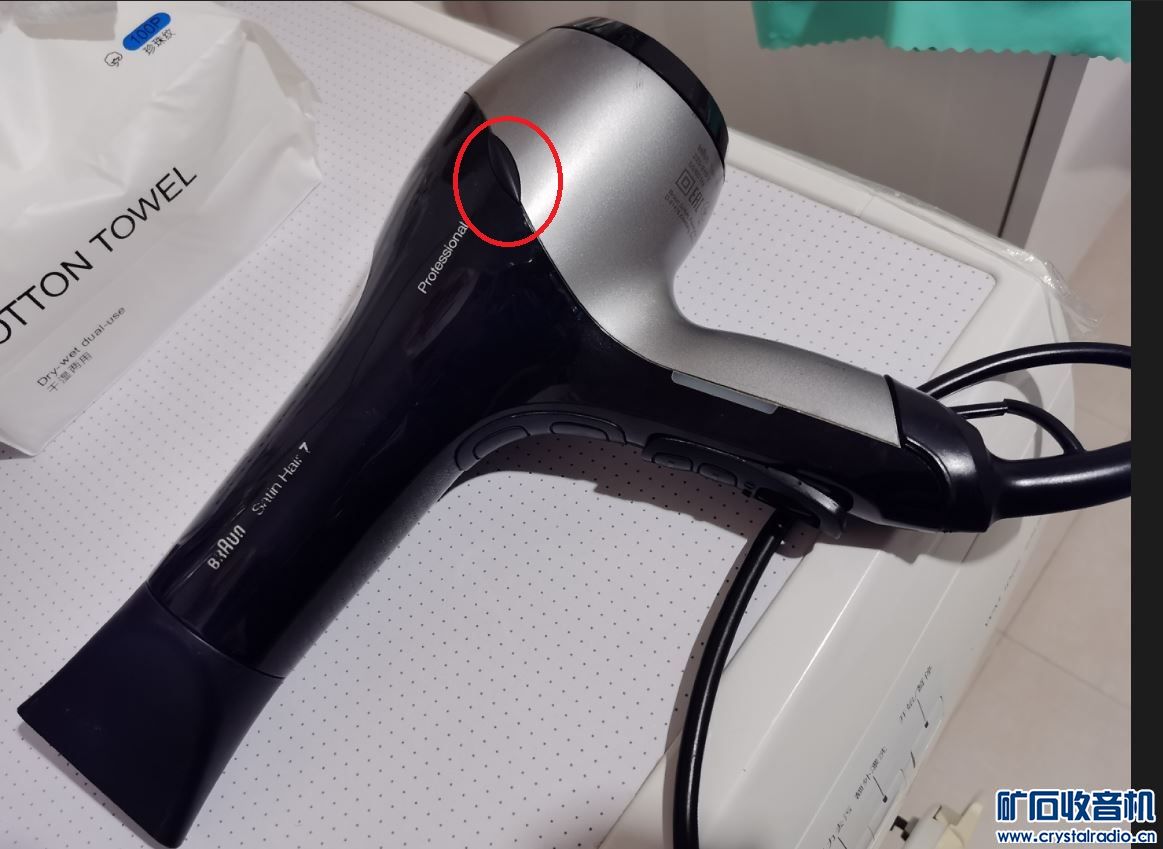

发表于 2023-1-11 10:58:44 | 显示全部楼层
同时按两边的这个凸起 往后拉.........
