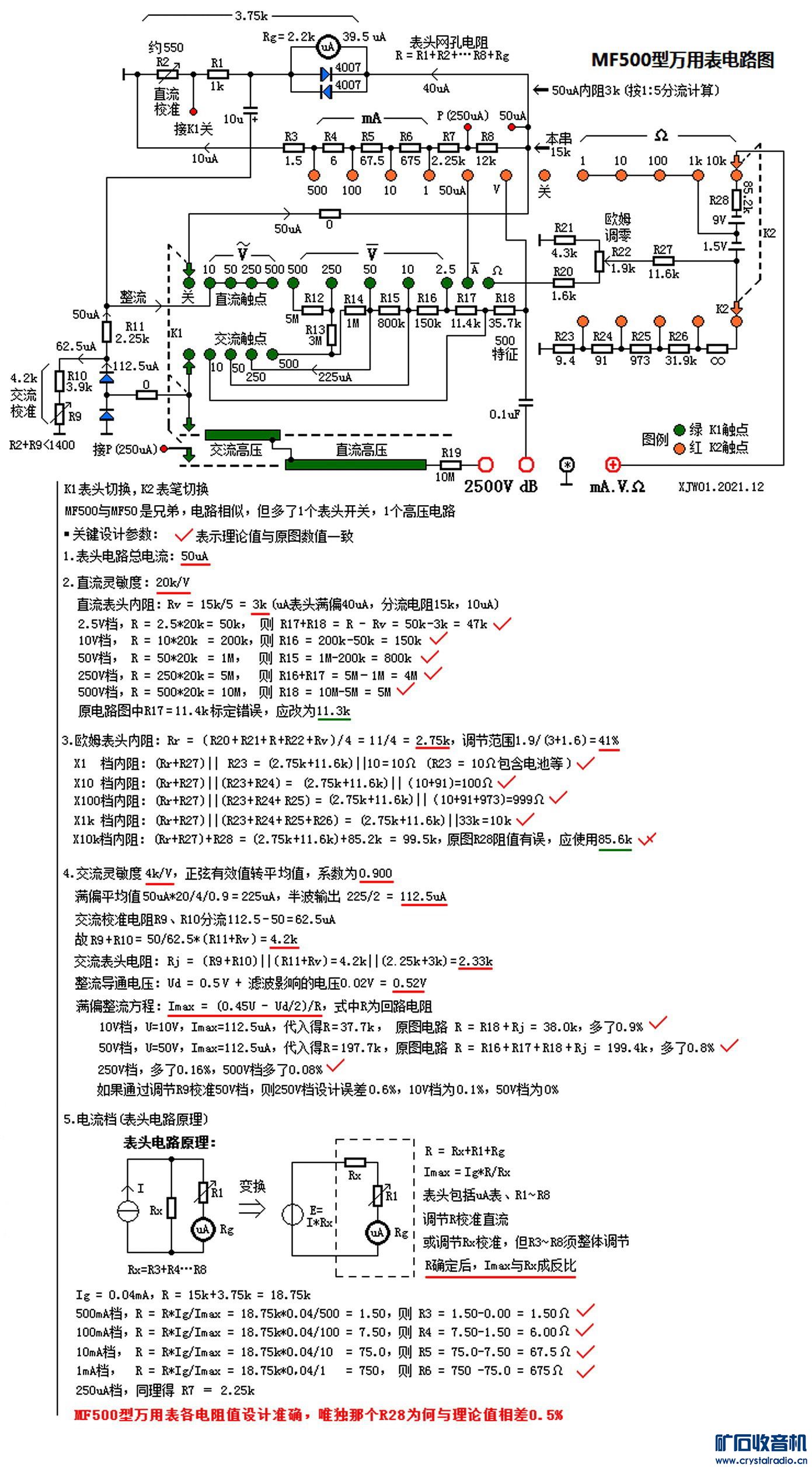

一块79年温州500万用表的表头参数 表笔孔是红色的  经测量满偏电流40uA  内阻2.7k  可在表上怎么都调不准   50uA档准了  电压档大很多  最后把35.2k、11.4k换成37.5k  12k  仍然是偏大  调节电位片交流电压准了  直流电压又不行了

借鉴一下这个吧:

这应该是消磁了吧,满偏电流显示不够
