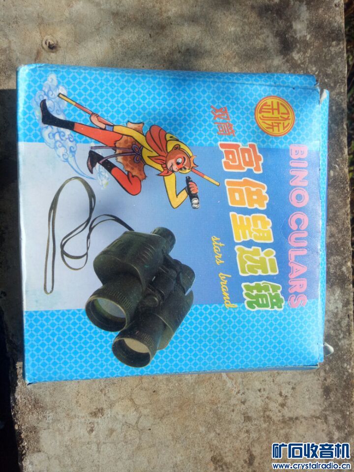

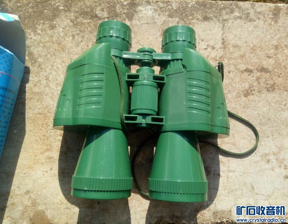

回忆和推算了一下,这个绿色望远镜应该是99年10月左右买的。
有一天我和父母去关坡农贸市场,路上看到一个摆摊的,卖各种玩具,好像是每种都卖3元,其中有个望远镜,个头比较大,上面挂了个牌子”特价8元”。
8元就能买望远镜?难道我98年180元买望远镜是被商场坑了?那时就把望远镜买了下来,父母付的钱。拿到手后,感觉轻飘飘的,我观看了一下,放大倍数不高。后来拿回家后,我拆解研究了一番,原来它是加利略望远镜,整个望远镜除了镜片由塑料构成,难怪那么便宜。说白了他就是个儿童玩具。当然了,07年的时候更是知道,原来好点的望远镜是用双胶合物镜的,而不是单凸透镜。仅仅是一个物镜,价值就超过这个望远镜。
那个时候,我还想了个办法增加放大倍数,就是把两个目镜拆下来,合成一个目镜,这样目镜的焦距更短,放大倍数更高。当然,这只是权宜之计,毕竟左手拿着望远镜,右手拿着两个目镜观看不方便,而且双筒望远镜变成了单筒望远镜,倒退了。那个时候,我还拿着这个望远镜去了一次大板桥,体验了一下两个目镜合在一起或分开时的效果。
原来那个因为搬家等因素早已不在了,前几天,闲鱼上搜到了一模一样的,有个卖家卖2元,共8个,我全买了,总共才20包邮。最后卖家清点,只有7个。卖家是东北的,发的EMS,包裹都有3公斤多了,也不知道卖家花了多少邮费,而卖家上网也不多,所以又转了10元过去,也不知够不够。

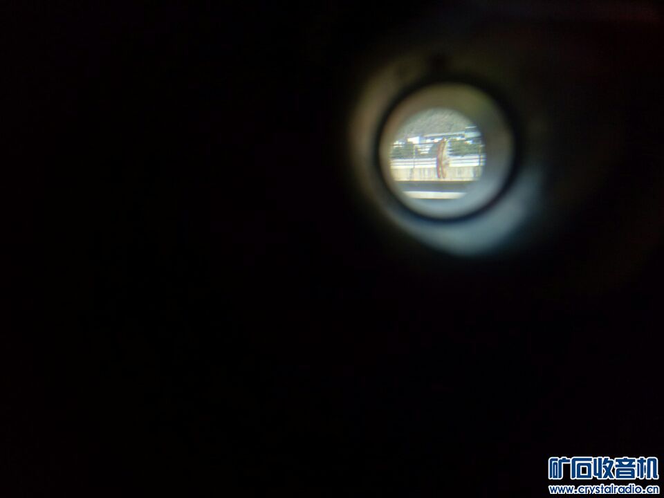

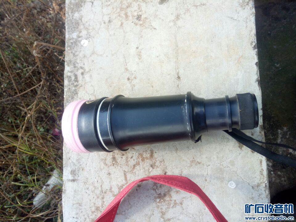

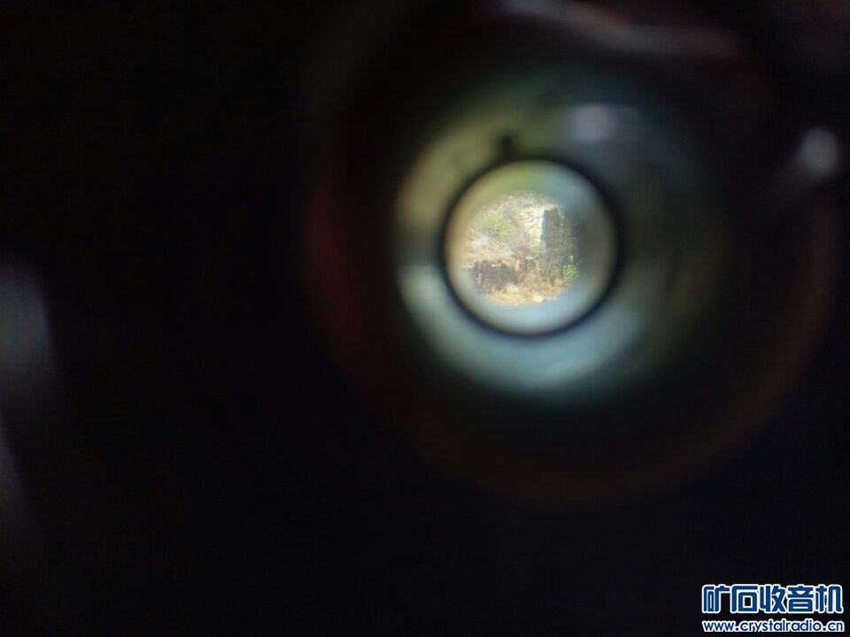

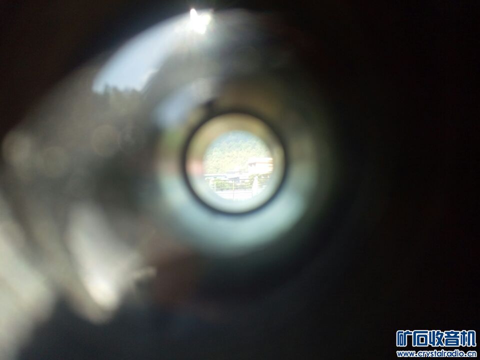

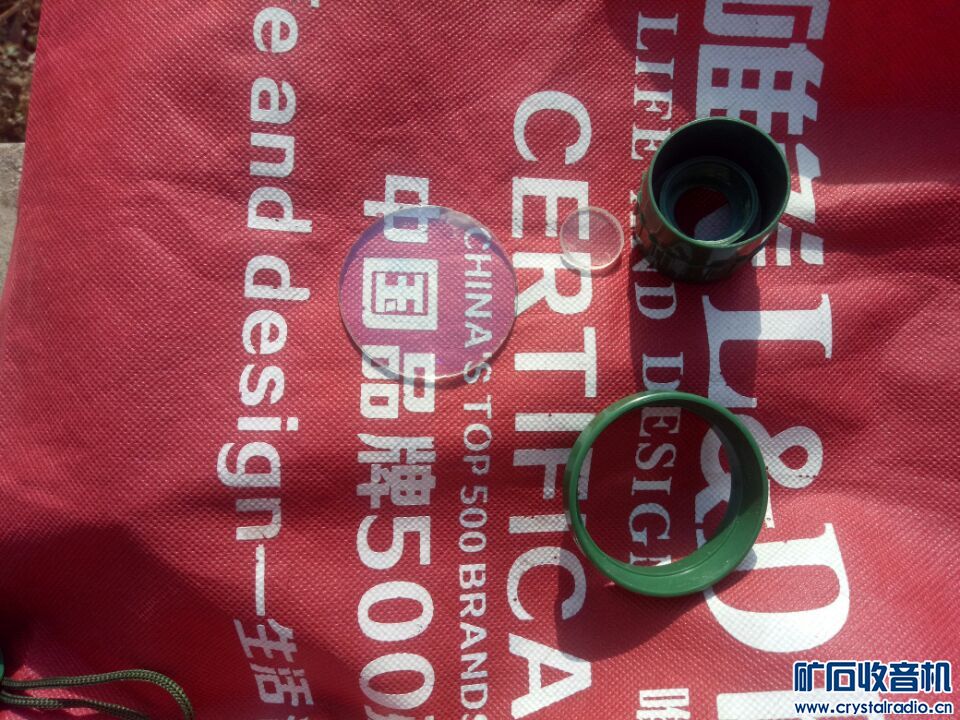

这几个望远镜拿到后,多数用于收藏备用,挑了一个有缺肉的拆解了一下,看了一下内部结构,并且又体会了一下当年的感觉~不改动的效果和两片凹透镜叠加起来的效果。想不到这种几元钱的望远镜居然还镀了蓝膜。另外,我把以前买的一个玩具望远镜物镜也改成了双胶合物镜,大大提高了画质,附上几张通过它拍的照片。
