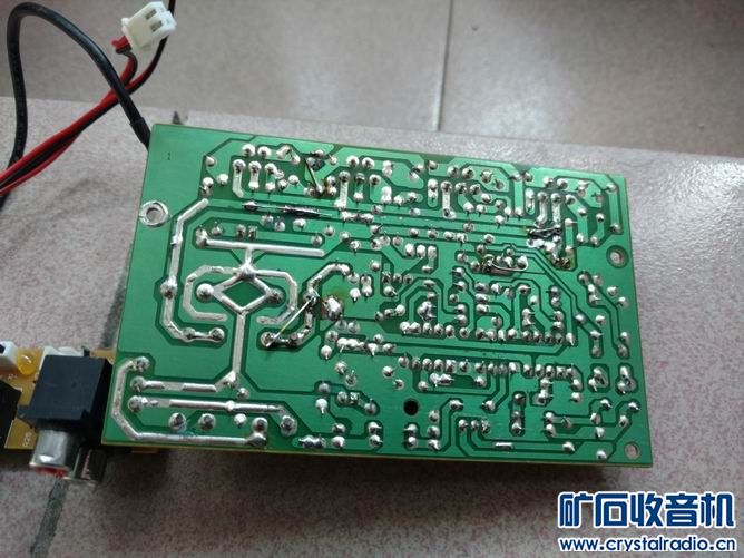

帮人修个麦博功放音箱,电脑用的那种2.1低音炮。故障现象是自激,嘟嘟响。

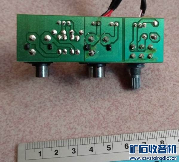

拆开看,到处是骚甲屎,还有活的骚甲。估计因内部有变压器,温暖,骚甲便在里头做窝了。
用洗衣粉清洗电路板。又发现似锈蚀断线处,补焊。
修复了。估计是骚甲屎造成短路、锈断。

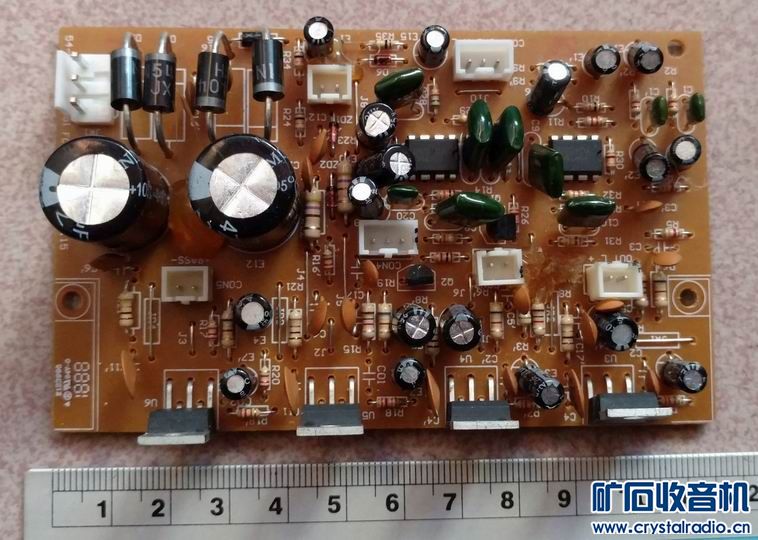

电路板设计得不太整齐,有的元件位置相挤。
电路描一下。
电路较简单。开大音量、无信号时,能听见略有交流嗡声。
音质大半取决于喇叭、音箱,廉价音响,电路能针对喇叭的频响做点补偿才好。这个电路里只有低音一路的选频放大。

发表于 2022-12-16 21:48:34 | 显示全部楼层
低音用两颗2030推,有点意思
发表于 2022-12-16 23:18:09 | 显示全部楼层

低音用两颗2030推,有点意思
电脑用的重低音音箱推动很多这样的!两颗2030是 BTL 接法 --- 功率够大,效果好。

发表于 2022-12-17 13:20:18 | 显示全部楼层
虽然这种200左右的2.1低音炮音质不咋地,但是一般应用够,功率不小不大。还是有设计的,多大的变压器,多大的增益,分频,喇叭共振频率,频响,基本上都要仪器测试。个人制作,也还未必比它强。后期tea2025系列,是肯定还不如以前的。。数字放大芯片的,还真没听过。
