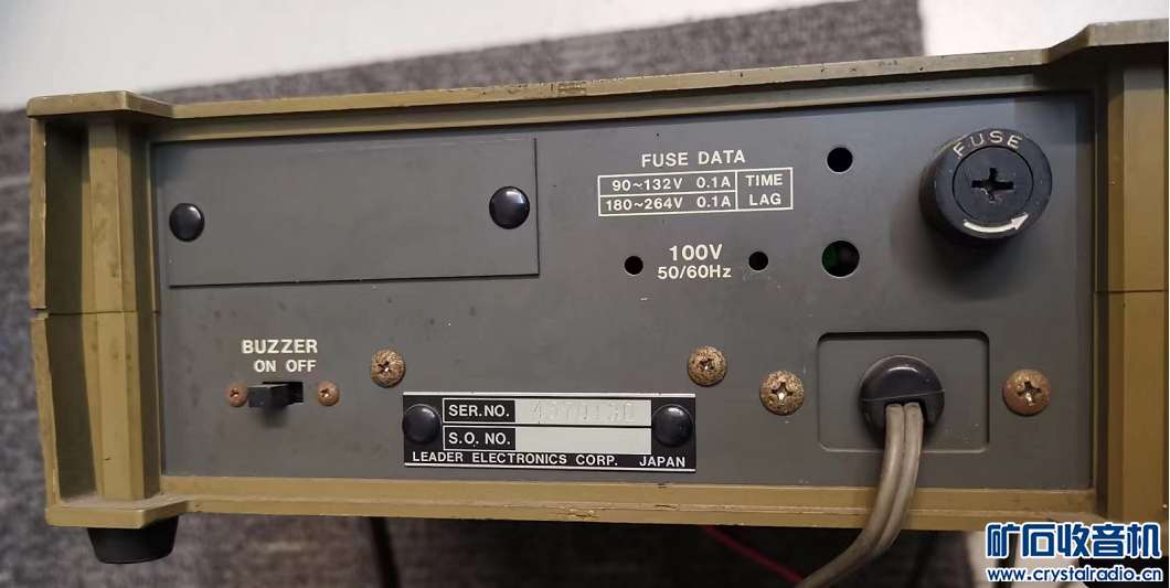

日产利达台式万能表蜂鸣器一直响
发表于 2022-12-16 20:12:03 | 显示全部楼层 |阅读模式
4B3}%X4GF_4%Q3MFCTW~2QJ.png 请教各位老师万能表是哪里坏了
 楼主| 发表于 2022-12-16 20:15:01 | 显示全部楼层
发表于 2022-12-16 20:57:54 | 显示全部楼层
你知道 ON 和 OFF 是什么意思吗?把 BUZZER 的开关拨到 OFF 位置
 楼主| 发表于 2022-12-16 20:59:40 | 显示全部楼层
谢谢你回复,试过了也是一样会响
 楼主| 发表于 2022-12-16 21:02:08 | 显示全部楼层
这万能表可能被人用蜂鸣档测了电压,因为电流档的保险丝也断了
发表于 2022-12-16 21:03:01 | 显示全部楼层
电压档 能正常使用吗?
 楼主| 发表于 2022-12-16 21:03:24 | 显示全部楼层
其它功能都正常,无奈只能暂时拆了蜂鸣器使用
 楼主| 发表于 2022-12-16 21:06:33 | 显示全部楼层
换上保险丝后电流,电压,电阻都可以正常使用
发表于 2022-12-16 21:20:06 | 显示全部楼层
检查蜂鸣器驱动的 三极管 击穿了 没有
 楼主| 发表于 2022-12-16 21:23:40 | 显示全部楼层
好的,谢谢指教
 楼主| 发表于 2023-1-18 12:31:42 | 显示全部楼层
已经修好了,换了逻辑芯片14011
