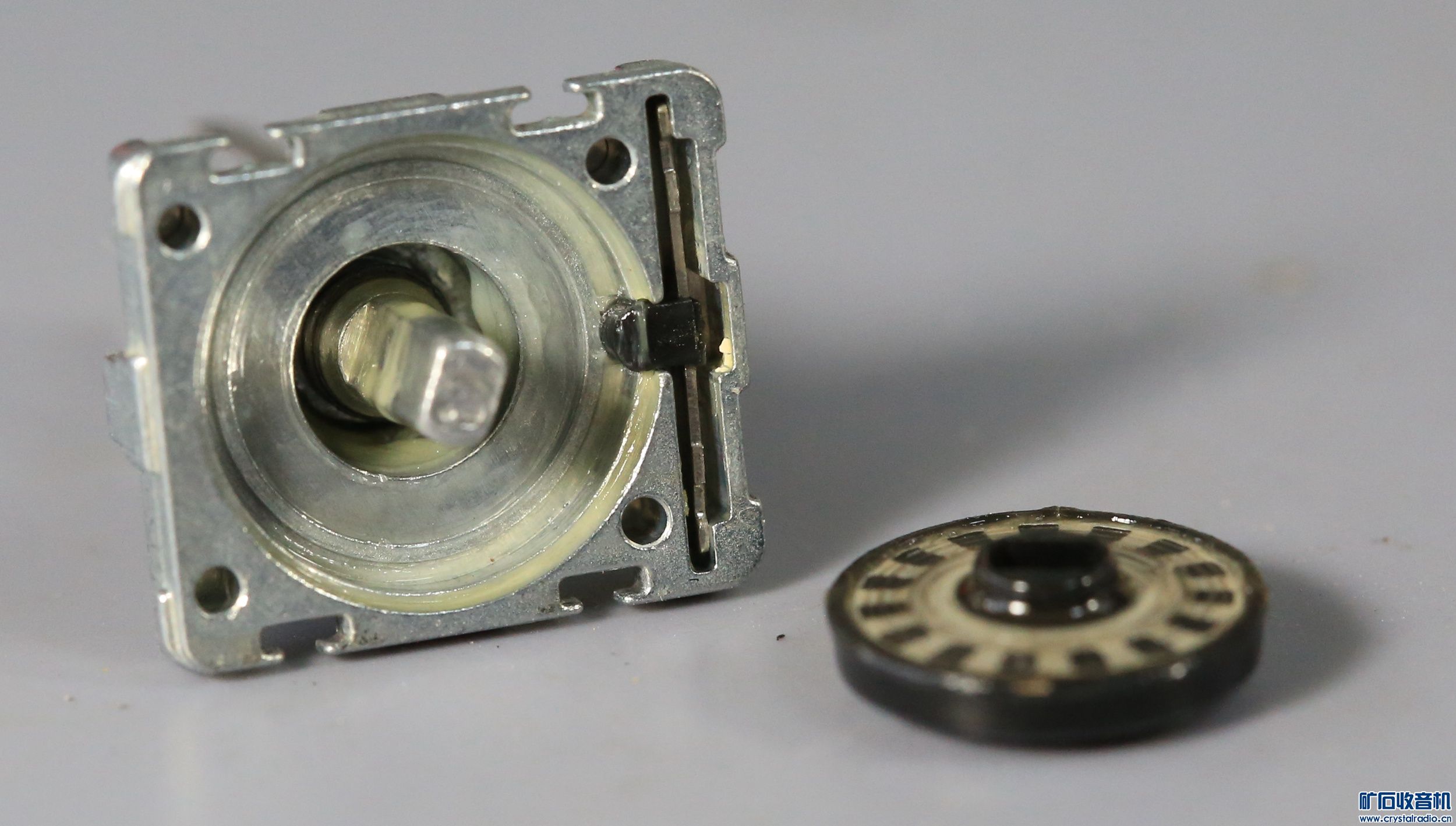

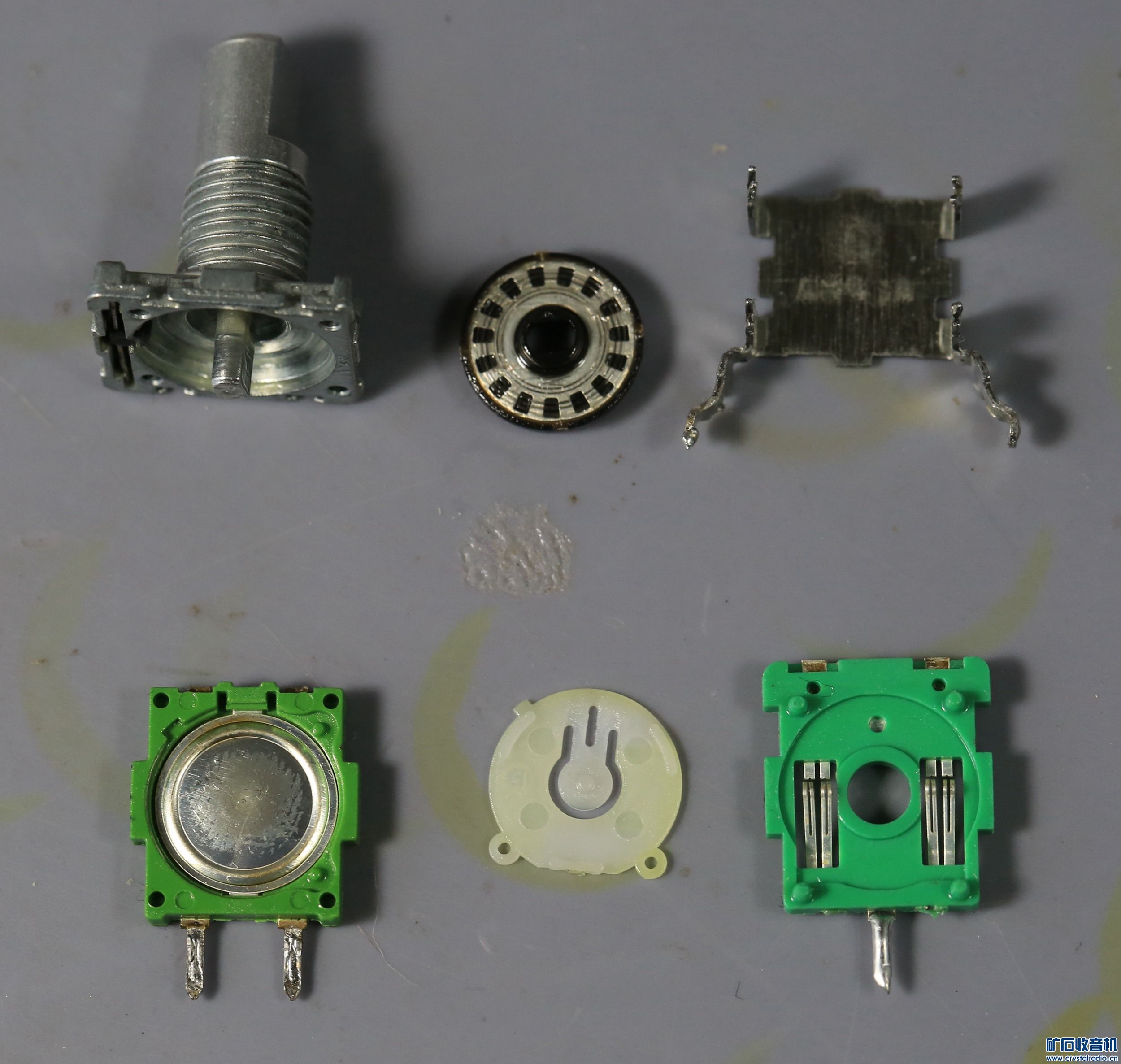

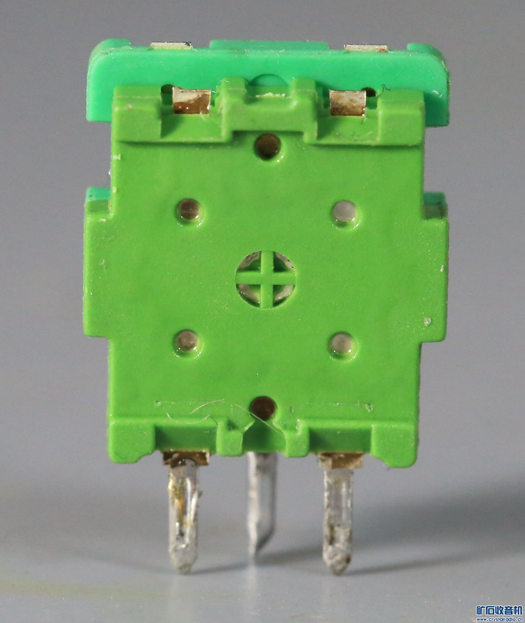

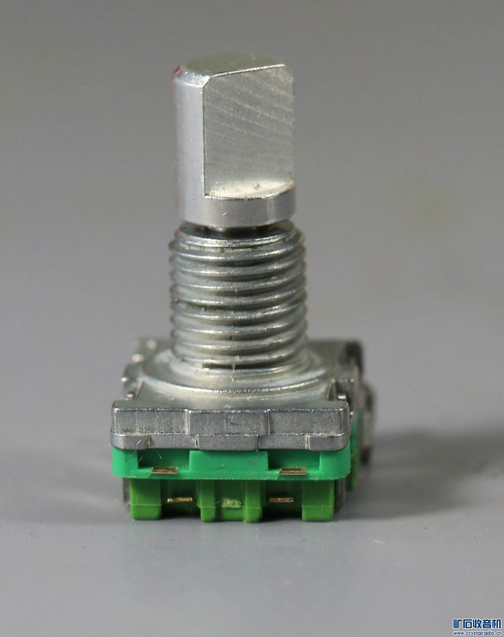

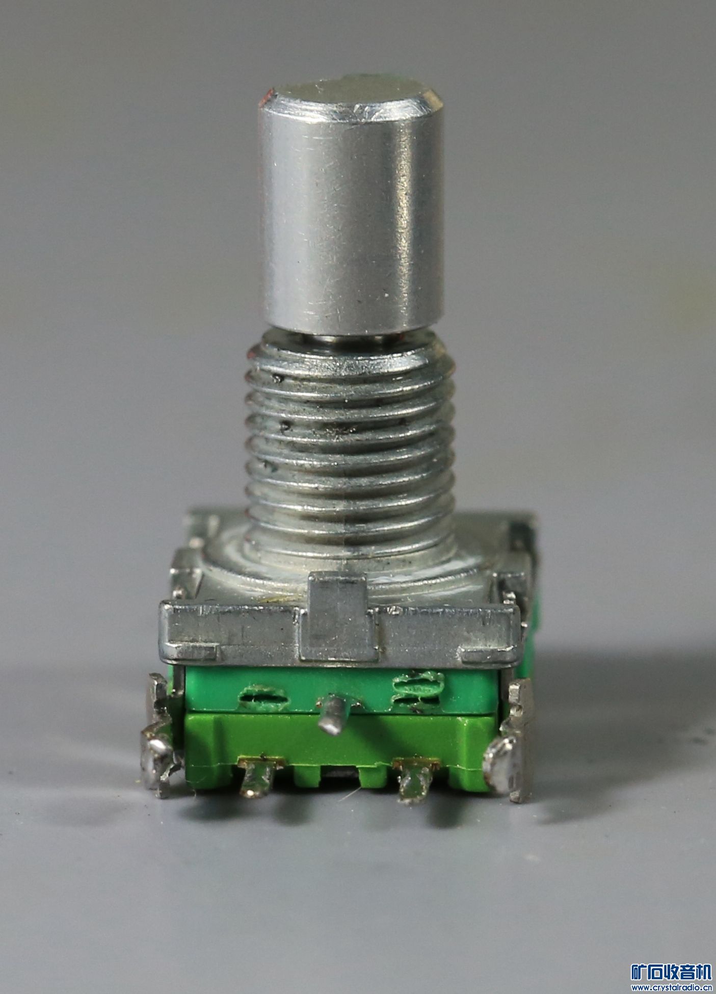

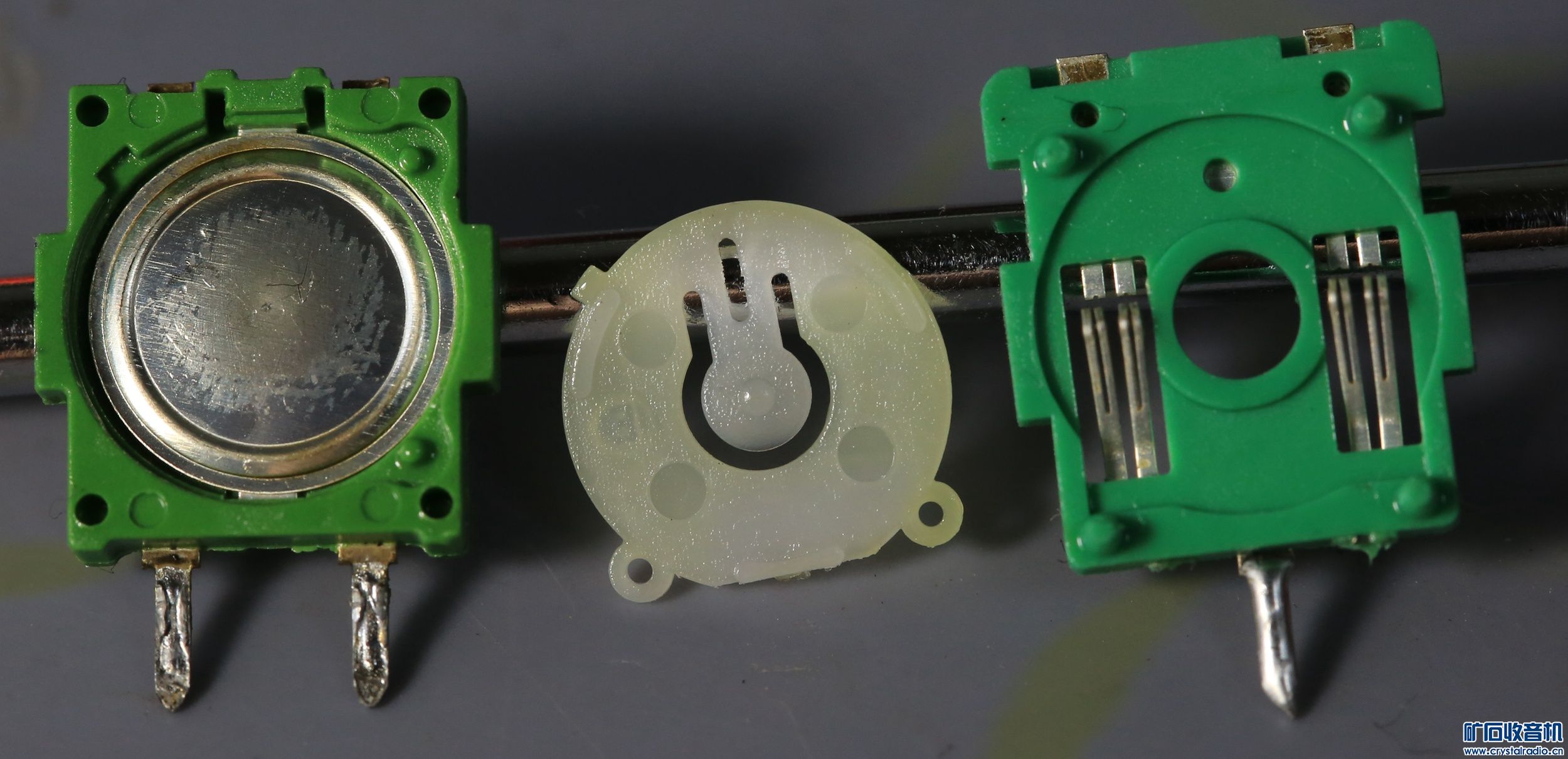

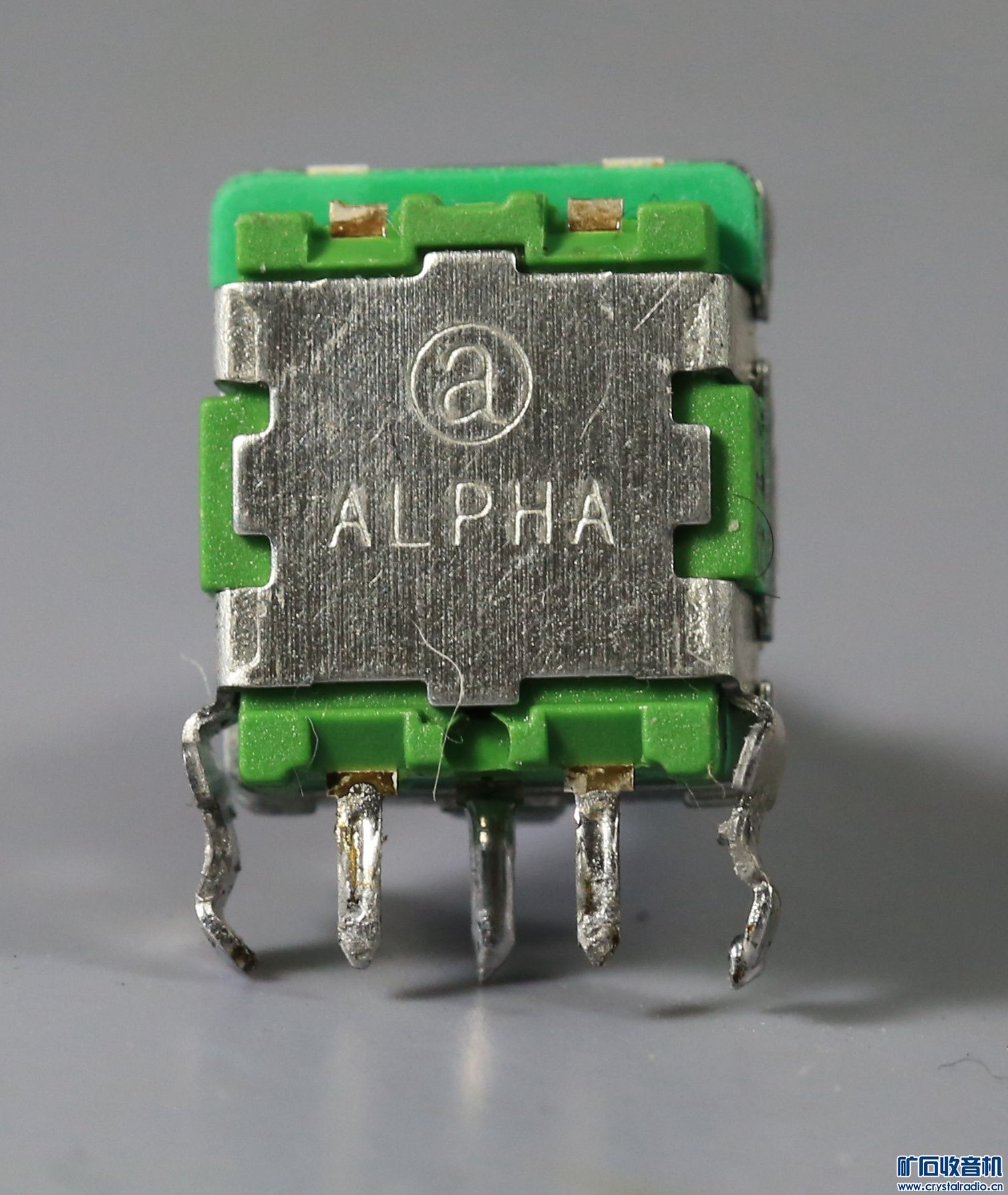

一只分解开的带开关旋转编码器

这也叫编码器?
发表于 2022-12-15 12:09:39 | 显示全部楼层

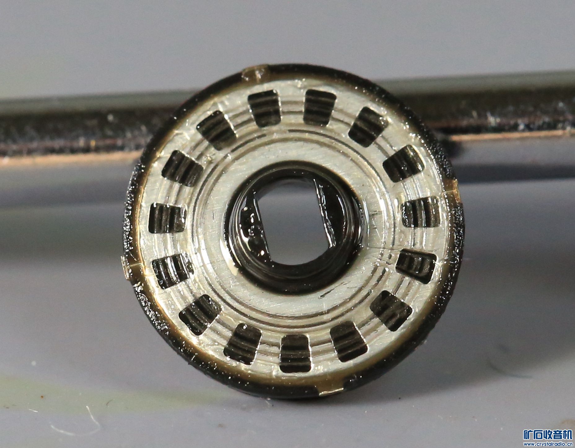

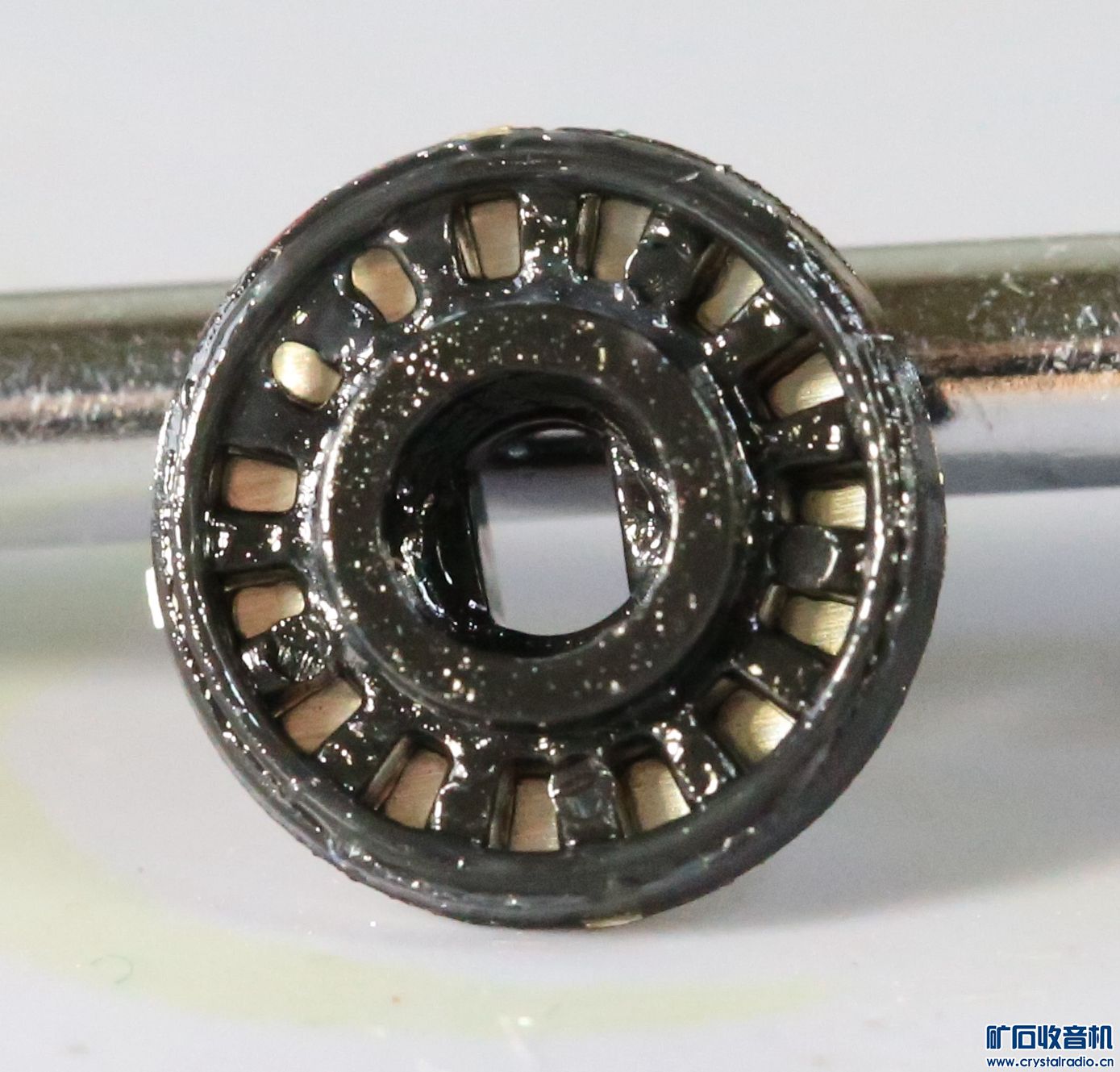

手动的,转一圈输出多少个脉冲
发表于 2022-12-15 12:26:14 | 显示全部楼层
这种编码器受成本所限,精度不高,速度也不高。一般做电位器使用足够了

我见过用在简易数控电源板上调电压电流的。

暴力拆坏的那个?,图片拍的好清晰,什么拍的
发表于 2022-12-15 14:01:32 | 显示全部楼层
旋转时可重复产生 00,01,11,10.......或 00,10,11,01......序列的编码,可识别正反旋转的方向和脉冲个数。就本图的编码器而言,数一下一圈有15个间隔,推断出每转一圈有15个00,01,11,10状态输出,代表15个正脉冲或15个负脉冲。
正是那个。单反拍的,用的微距镜头。

旋转时可重复产生 00,01,11,10.......或 00,10,11,01......序列的编码,可识别正反旋转的方向和脉冲 ...
学习了,多谢多谢!
