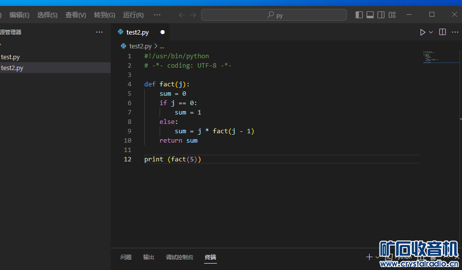

接着昨天的,为了让程序识别到排序完成,可以设立一个标志位,并置1。在外循环前检查这个标志是否为1,如果为1则循环,为0则退出循环。当进入外循环时把标志置0,然后在内循环有数字位置交换时把标志置1。这个用C很容易写,但是用BASIC稍微绕一下,可以用三种方法实现
 楼主| 发表于 2022-12-15 16:00:47 | 显示全部楼层
1,外循环用FOR语句时,在循环后判断标志是否为0,如为0用exit语句直接跳出循环
2,外循环用FOR语句,在循环后判断标志是否为0,如为0用GOTO语句跳出循环
2,外循环用while语句,在循环前判断标志是否大于0,如为0,则直接结束循环
 楼主| 发表于 2022-12-15 16:04:51 | 显示全部楼层
这里面学到了for和while的不同,当知道一个循环的次数时用for,对于循环次数未知时用while,本例中排序的循环完成次数是未知的,所以用while更合适,语句更少。

还是要学python,刚安装好,以后贴代码就方便多了,当然计算器也要会玩

发表于 2022-12-15 19:41:29 | 显示全部楼层
好,递归,除了耗费内存栈外,几乎没什么缺点
>>> def f(j):
...     if j==0:
...             return(1)
...     return(j*f(j-1))
这样更紧凑,一个意思。
