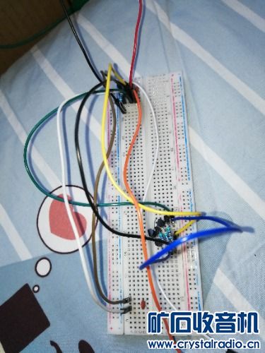

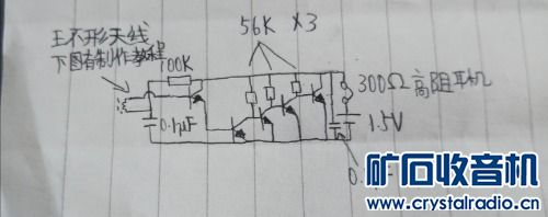

图一是电路图。电路比较简单,可以在面包板上制作(图二)环形天线可以在直径0.5米的圆上绕至五匝。连接好电池耳机就可以收听(图三)测试发现可以直接用64欧的耳机收听,但声音较小,如果直接使用一节锂电池供电,可以用8欧低阻耳机收听。
发表于 2022-12-14 12:28:31 | 显示全部楼层
都检波了还高放,还中放........就是没有低放........哈哈哈!
 楼主| 发表于 2022-12-14 13:40:17 | 显示全部楼层
可以加低放,和7642收音机的低放部分电路一样,增加低放后可以直接用低阻耳机收听(1.5v供电)

 楼主| 发表于 2022-12-14 16:40:15 | 显示全部楼层
枫丹白露 发表于 2022-12-14 15:18
这个能比得上7642吗?
和7642内部电路差不多,但晶体管数量只有7642的50%

 楼主| 发表于 2022-12-16 14:14:39 | 显示全部楼层
美人鱼999 发表于 2022-12-15 10:56
请教一下,啥叫高放?啥叫中放?不过低放我是知道的,低放是低频放大器。
没有变频,咋就有中放了呢?
这是一个比较简单的收音机,只有检波和放大,没有变频。7642收音机的中放和低放部分也没有变频,主要还是看电路
