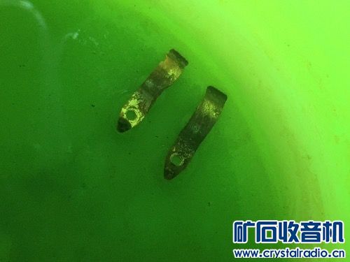

发表于 2022-12-14 08:57:43 来自手机 | 显示全部楼层 |阅读模式
绿锈很多,被我擦掉了,都露铜了,用不用上点硅油钟表油凡士林保护一下?
发表于 2022-12-14 10:41:15 | 显示全部楼层
还是自己用电烙铁镀锡吧,
方便。
发表于 2022-12-14 09:19:10 | 显示全部楼层
当然要,正常是镀铬的,镀铬掉了就腐蚀呗
发表于 2022-12-14 09:24:36 | 显示全部楼层
电池漏液一般是碱性的,所以最好用牙刷蘸白醋清洗下,然后上凡士林保护,我都是涂抹木蜡油保护,不然,只要被漏液腐蚀过得触片,暴漏在空气中还会生绿的
发表于 2022-12-14 09:42:03 | 显示全部楼层
既然都拆下来了,最好还是将它全部吃锡。
发表于 2022-12-14 09:50:28 | 显示全部楼层
我看国外的修复视频,这类东西打磨光亮后,自行镀铬,不知道镀铬液淘宝有卖不

发表于 2022-12-14 10:56:13 | 显示全部楼层
要擦油,机油黄油都可以,薄薄擦一层再用破布擦干净,其实擦不净,少许残留就起到防锈作用了。

发表于 2022-12-14 12:43:17 | 显示全部楼层
我以前是用水磨砂纸磨掉后加上缝纫机油。
